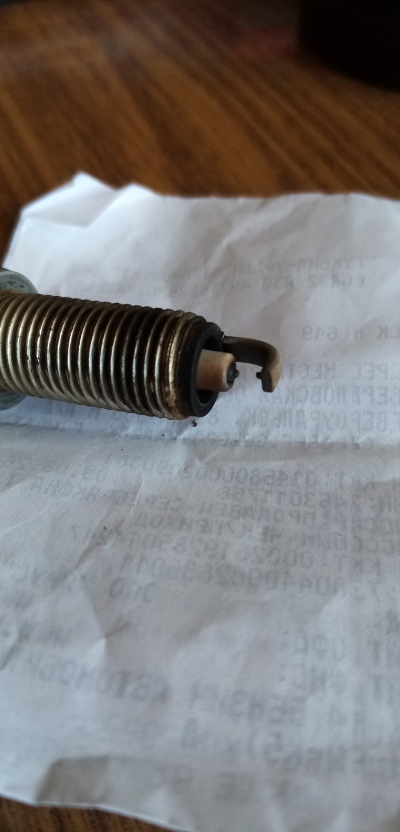

vlad i mir 18 Опубликовано: 11 июля скатал на жаркий юг свечи DENCO проблем не было пробег на них больше10000..буду менять масло посмотрю свечи на внешний вид Цитата Поделиться сообщением Ссылка на сообщение Поделиться на других сайтах
vlad i mir 18 Опубликовано: 11 июля Цитата Поделиться сообщением Ссылка на сообщение Поделиться на других сайтах
ТЭН 1120 Опубликовано: 11 июля @vlad i mir это к чему? Думаете никто не видел как они выглядят? Цитата Поделиться сообщением Ссылка на сообщение Поделиться на других сайтах
sergo 151 Опубликовано: 11 июля 7 часов назад, vlad i mir сказал: скатал на жаркий юг свечи DENCO проблем не было пробег на них больше10000..буду менять масло посмотрю свечи на внешний вид а имеет ли смысл трогать то, что отлично работает ? особенно если учесть возможность получения трещины в ГБЦ именно на двушках... 1 Цитата Поделиться сообщением Ссылка на сообщение Поделиться на других сайтах
dsv69 2223 Опубликовано: 12 июля 22 часа назад, vlad i mir сказал: пробег на них больше10000 @vlad i mir Я уже выкладывал здесь фото своих свечей после более чем 150 тысяч км. Идеальный вид. Так что думаю не стоит трогать свечи после такого пробега. Будет всё нормально если свечи нормальные. Ну если только очень хочется, ну тогда каждый сам себе хозяин. Удачи Цитата Поделиться сообщением Ссылка на сообщение Поделиться на других сайтах
vlad i mir 18 Опубликовано: 12 июля (изменено) я не для того выкладываю эту информацию...просто гл.редактор журнала " за рулём" обронил ,что все свечи приобретаемые на маркетах ..почти 90% " хорошая" подделка из поднебесной!!! и если на свечах устанавливаемых на заводе я проехал 90000 км.....то на купленных на " озоне" нужно контроль держать через 10000 км или чаще!!! а вот эти DENSO куплены на озоне....но QR-код отправил меня в АВСТРАЛИЮ сетевой магазин свечей зажигания. а вот всякие " фирменные" QR-код показывал просто цифровой номер партии или места хранения или изготовления Изменено 12 июля пользователем vlad i mir Цитата Поделиться сообщением Ссылка на сообщение Поделиться на других сайтах

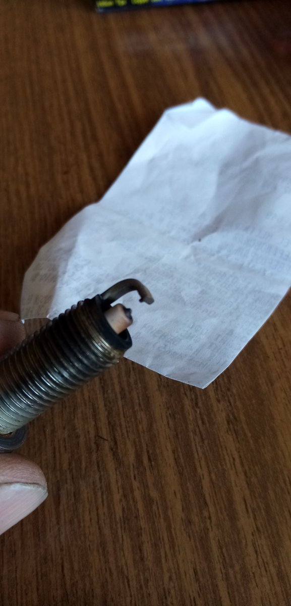

vlad i mir 18 Опубликовано: 12 августа Цитата Поделиться сообщением Ссылка на сообщение Поделиться на других сайтах
