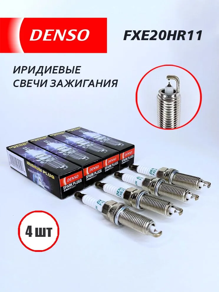

vlad i mir 19 Опубликовано: 26 мая (изменено) поставил "всеми" любимые DENSO покатаем и их... 26.05.2026 в 10:43, 78 rus сказал: @vlad i mir Так держать! Продолжайте наблюдение! Мотор Хтрейла сродни стенда для испытаний. Надо покупать в него всякое, а потом наблюдать! Изменено 29 мая пользователем vlad i mir Цитата Поделиться сообщением Ссылка на сообщение Поделиться на других сайтах
