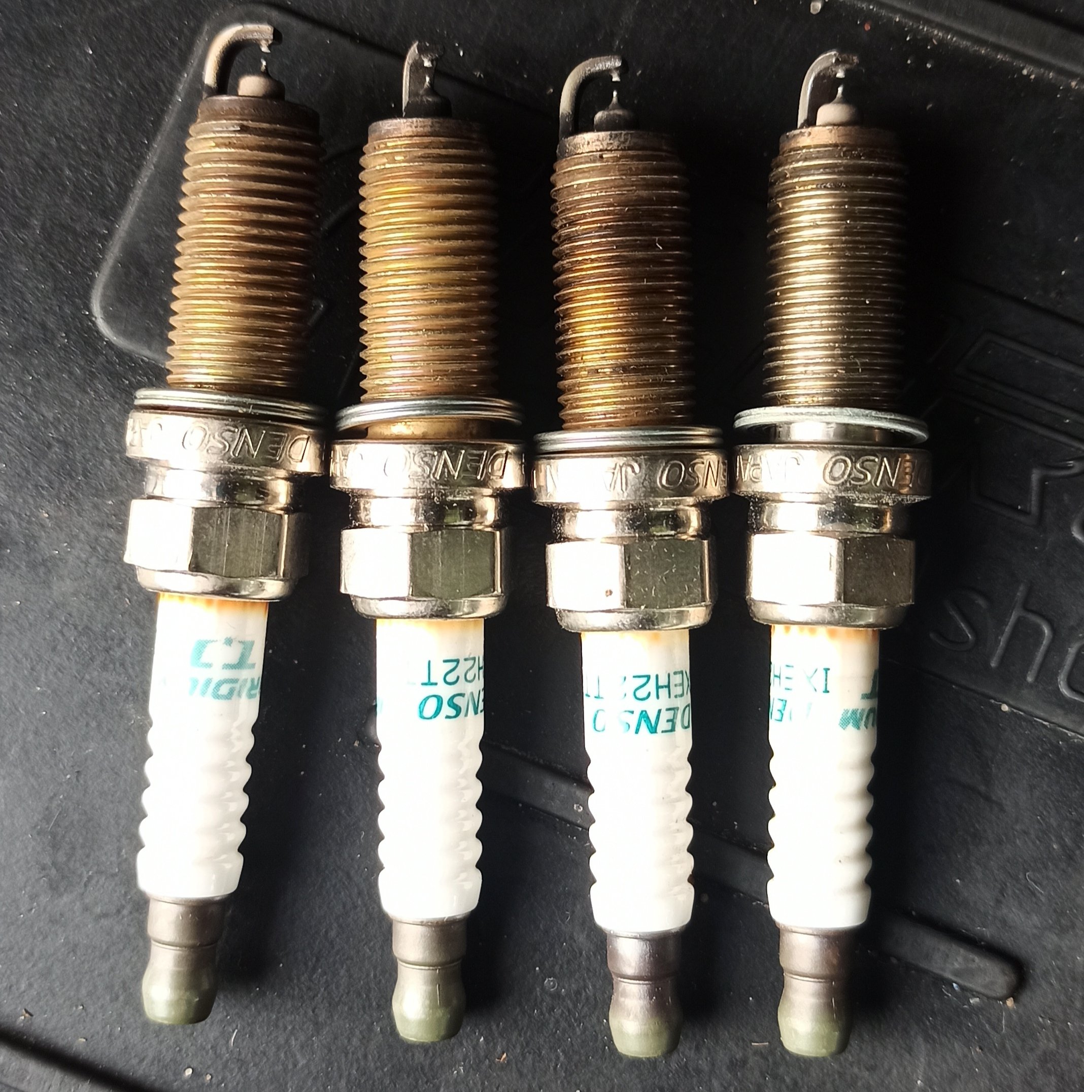

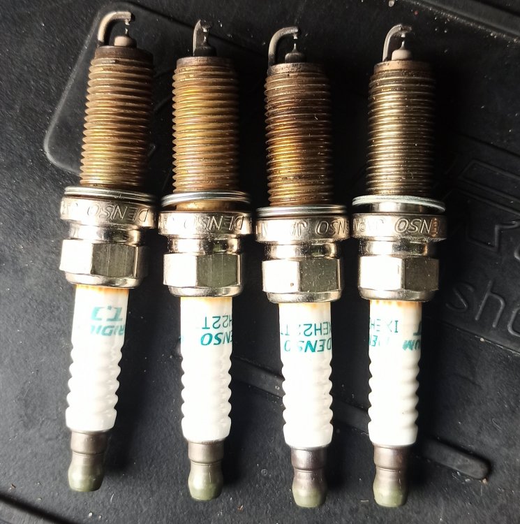

после  10000 км пробега DENCO начали глючить.....постепенно увеличился расход бензина, заводилась авто как то рывком, на " холостом"  типа оборотах ..могла дергаться до полной остановки двигателя...
снял свечи  ( фото 3 штуки)...зазар увиличился до 2 мм , центральный электрод сильно подгорел...(видимо не иридий), боковой в том же размере...
Вот такое оно Г...denco  японское чудо из китая
У меня NGK платиновые из Таиланда тоже 10 тыкм прошли - всё в норме.
Может палево?
5 часов назад, vlad i mir сказал:
Очень большая вероятность что просто конкретное палево а не свечи.
К тому же на двигатель 2.0 никогда не было нормальных свечей Денсо.
Изменено пользователем dsv69

пока не увидишь свечи в " натуре" и не говори про качество!!
18 часов назад, dsv69 сказал:
...вот это и есть ошибка...система зажигания и конкретная свеча..
принцип у всех свечей един!!!...ЗАЖЕЧЬ!!!
ЕСТЬ НЮАНСЫ..богатая или бедная смесь..и искра которая подожёт это!!
от спички можно и костёр зажечь и лес на 10000 гектаров
..качество изготовление и материалы..вот главный критерий!!
свечи заменил на " палёные" NGK ...машинку не узнать ..мягкие повадки, выбег хороший,и потребление бензина резко упало до заводских..8.9-9.5 против 13.5-15 литров...вот как то так!!!:smile260:
прислали мне этих NGK  кучу на тест что ли ..или партии разные или что...одни еле 3000 км прошли "здохли"..другие вот пошли на 5000 тыщу..
есть так предположение..что при " коротких"    заездах..ходить будут до 25-30 т км
по трассе до моря и не проживут 3000 км...(24/7)
Изменено пользователем vlad i mir

Вот именно.
Здесь на Форуме уже много раз перетёрта эта тема. Особенно что касается взаимозаменяемости свечей.
Судя по фото данные свечи не подходят к двигателю 2.0 как минимум по двум параметрам. Это калильное число и длина резьбы. Это уже неоднократно здесь обсуждалось. Не будем повторятся. Можно найти если интересно. Многие считают что это не важно, но это их мнение. На самом деле всё это не зря было придумано.
А потом также неоднократно была дана ссылка где можно купить оригинальные свечи для нашего двигателя. Сам лично там покупал, и не только я один. Всё работает штатно и без вопросов. На момент продажи авто пробег на новых свечах был порядка 70 тыскм и проблем не было, так родные ходят свободно 150 тыскм.
Скорее всего можно что то подыскать как альтернативу. Но вероятность столкнуться с вашей ситуацией повышается в разы. Не надо пытаться сэкономить,  а потом удивляться что что то не так.

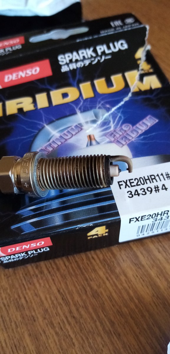

Достались с машиной какой пробег неизвестно
Mr20dd
Заменил на вот такие оригами неолита без понятия
Оригинал или нет хз 13 тыщ пока проехал вопросов нет, кроме что за белый налёт на старых

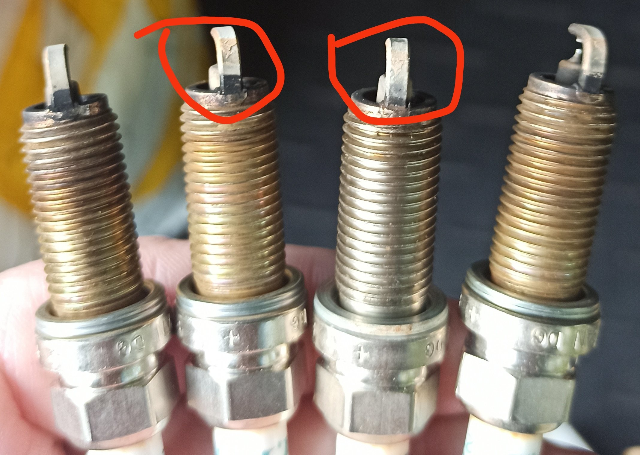

12.08.2026 в 11:38, vlad i mir сказал:
Вот такое оно Г...denco  японское чудо из китая..
.через   спец программу..( нашёл  скрытую  "ошибку" Р 0335)..теперь вот геморой  проконтролировать этот датчик         по  описанию  все  глюки входят в неисправность ДПКВ (постепенно увеличился расход бензина, заводилась авто как то рывком, на " холостом"  типа оборотах ..могла дергаться до полной остановки двигателя...!!!):to_become_senile:
