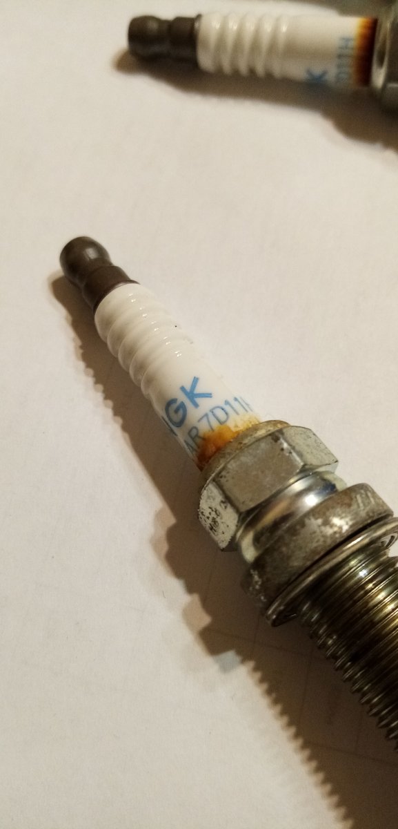

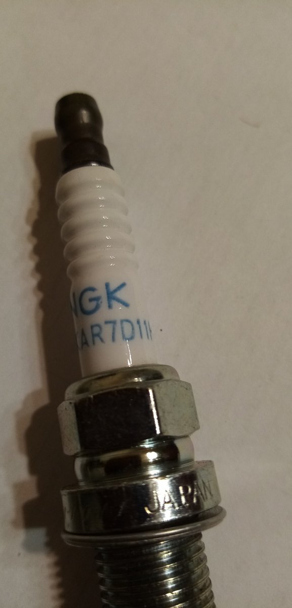

IMG_20240710_111020.thumb.jpg.97ed26d77e07fed0152c7b922e7caaf7.jpglarge.IMG_20250526_160612.jpg.437ac3c00410ba81931638b03abee601.jpglarge.IMG_20250806_183506.jpg.462f78993f45201cf60063a5629df096.jpg
какая из них "иридиевая"    ....???
Вот мне интересно, в мануале где-то написано, что категорически запрещается использовать бывшие в употреблении свечи. Почему ?
У меня лежат свечи с завода, замененные дилером на первом или втором ТО их ставить нельзя?
не факт что вам отдали ваши свечи...при каком пробеге меняли свечи...никель 10000 км
платина больше 60000км работают
иридиевые  больше 100000 км...
если проблем с со старыми свечами не было пусть лежат в запасе...(если ваши)
а так новое всегда лучше старого..если не откровенное палево..

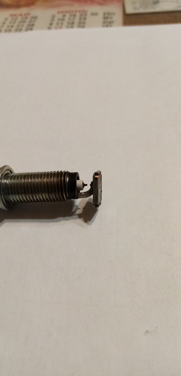

после пробега 85000км заменил свечи..зазор такой  1 мм свободно...1.05 мм не входит!!!large.IMG_20251219_093514.jpg.4fb5ee9f630b1bc046a8332f41258beb.jpg
боковой электрод иридиевый "не магнитится"
а это чистое палево ничем не отличишь...боковой электрод "железный"
есть отличие в последней букве"Н" маркировки  но ,не всегда !!!:smile260:
41 минуту назад, vlad i mir сказал:
Номинальный зазор новых оригинальных свечей 1.1мм. ИМХО, судя по фото на ваших можно было кататься еще долго. По крайней мере не менять на свечи  с более короткой "юбкой" (26.8мм против 28.5 мм у оригинала) и предназначенных для другого двигателя и машины Nissan. Frontier.(((
