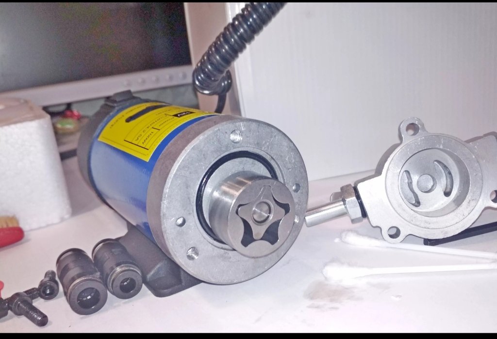

Кто использует такой? Надо отдельно шланги или 6-8 мм которые в комплекте идут достаточно? И при замене тряпки под фильтр достаточно на  mr20dd, чтоб не уделать всё?)))
Если кто будет такой брать, не поленитесь разобрать и почистить опилки от нарезки резьбы для штуцеров
2 часа назад, valerkaraz сказал:
Это касается любого китайского насоса за 1-2 тысячи. Хотя и от человека тоже многое зависит. Знакомый убил желтый насос сухим ходом. Включил, а заборная трубка не касалась масла. Менее чем за 5 минут насос потерял работоспособность. Не заклинил, а просто перестал качать.
9 часов назад, 78 rus сказал:
Что-то я сомневаюсь, что насос охлаждается горячим сливаемым маслом. Там скорее всего крыльчатка. И она изолирована от двигателя.
Просто насухо обороты другие - по-выше. А вот если насос мембранного типа, то насухо мембрана изотрется вся. И то при условии, что это первый запуск и насос "не нюхал" масла.
6 часов назад, iGunia сказал:
У желтого насоса (фото выше) не крыльчатка, у меня такой же, разбирал. Там на валу пазы в которых пакет пластин которые центробежной силой прижимаются к внешнему цилиндру. короче ткая конструкция не допускает работы на сухую, вклинит. Поэтому перебрал, снял заусенец(ох уж эти китайцы) собрал смазал и всё работает прекрасно. а чтобы запустить насос туда надо масла линуть во впускную трубку, воздух он не качает.
10 часов назад, iGunia сказал:
Выше правильно написали. Там колесо со свободными лопатками.
Колесо силумин, лопатки желтого металла, корпус силумин. Скорее  всего насухо выносились лопапки и часть корпуса.
Масло не охлаждает. Оно смазывает.
Изменено пользователем 78 rus

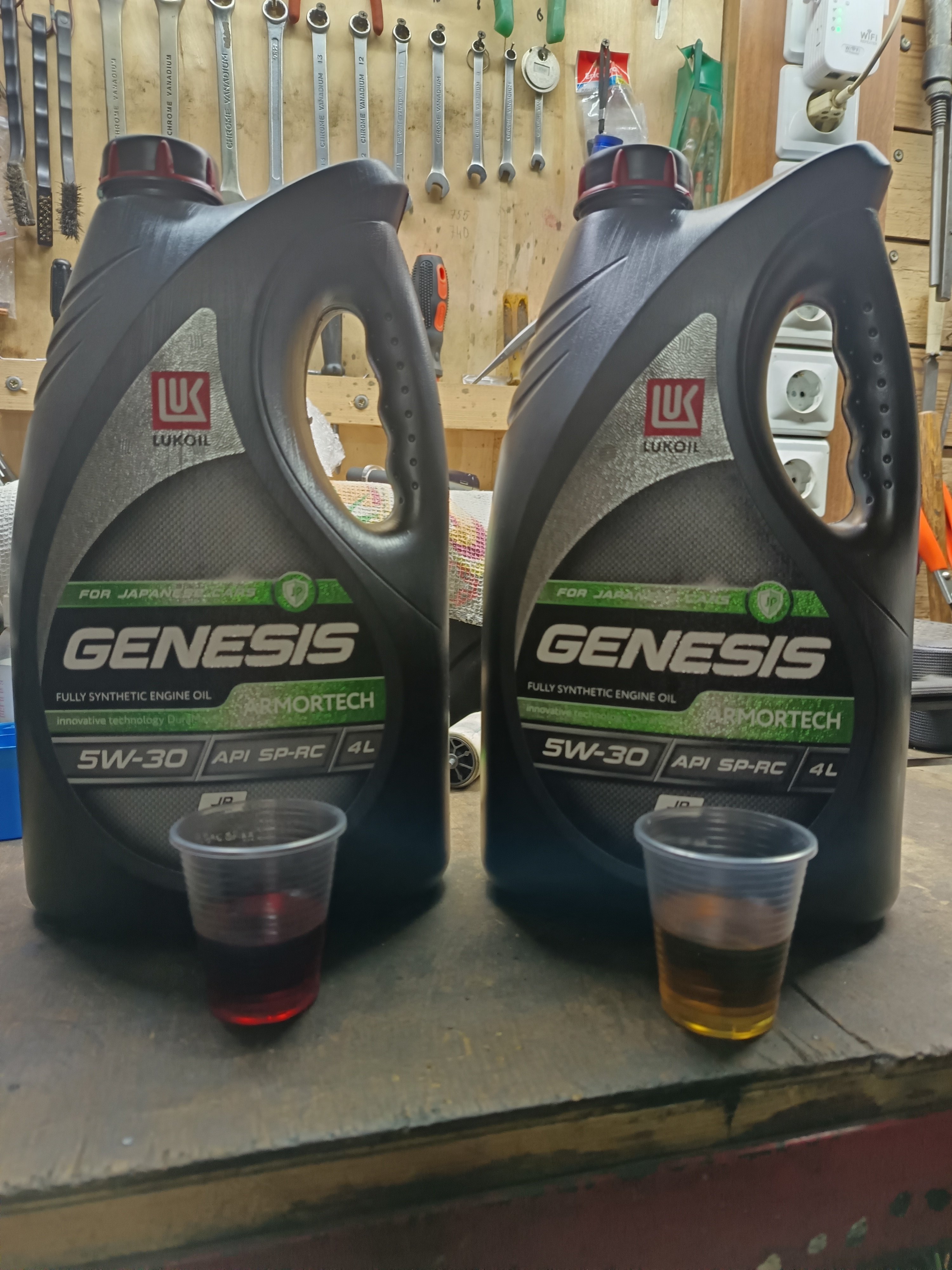

21.04.2026 в 20:11, iGunia сказал:
Не берите масло на маркетплейсах.
Вот вчера с ОЗОН. Слева ОЗОН, справа ЛукОйл с АЗС
1 час назад, serg72.00 сказал:
С датой выработки у них что?
Думаю дело не в озоне, а в умельцах лука . В темноте краску перепутали))
15 минут назад, Ровермен сказал:
Думаешь от времени цвет с коричневого на красный изменился?
ATFку туда влили. Довбаебы..
Цвет - краситель. Может гулять от партии к партии.
Так с датами то что?
3 часа назад, serg72.00 сказал:
Вот вчера с ОЗОН.
Продавец какой?
33 минуты назад, Ровермен сказал:
Цвет - краситель
Трансмиссионку красят это известный факт, а моторное разве красят?
P.S. пишут что лукоил красит красным только двухтакные масла и трансмиссионку.
Защиты от подделок все на месте?
Изменено пользователем ktotam
4 часа назад, serg72.00 сказал:
Я как спец скажу: слева - розовое, справа - белое.
После дегустации добавлю: сухое или полусухое.
А так - полный ПИПЕЦ. Особенно справа.
1 час назад, ktotam сказал:
Красят. Есть янтарные, оливковые, красно-коричневые и даже зелёные.
5 часов назад, serg72.00 сказал:
когда мой мотор ел литр на 100 км - я закупался на еженедельной основе синтеком в ленте и видел все оттенки  - от красного до "цвета детской ссанины"... так что хз где и что брать
Вот по-этому и боюсь нашей "технологии"! Всякий раз вспоминается винотекарь из "Иду на грозу" - только тот в разные бутылки лил одно и то-же, а здесь в одну бутыль льют всё подряд!
15 часов назад, serg72.00 сказал:
С середины 2022 Лукойл закупает присадки в Китае, который упорно развивает сию отрасль (формирует в этом поле суверенитет и независимость - и правильно делает, тут только аорадоваться), а значит идет через череду множества экспериментов. Мы как раз в роли подопытных кроликов. Я не раз писАл почему я не в восторге от кетай-пакетов: "Пусть тренируются на кошках..."
С года так 2024 Луколий тоже занялся разработкой и внедрением в пр+во своих присадочных комплексов и естественно на китайских компонентах, и тоже экспериментирует.  А теперь простой вывод - эксперименты одних плюс эксперименты других... Далее выводы сами делайте.
Стопудово разные даты у масел
Значит и разная партия
А значит может быть и такое: "Я его сварила из того, что было..."
