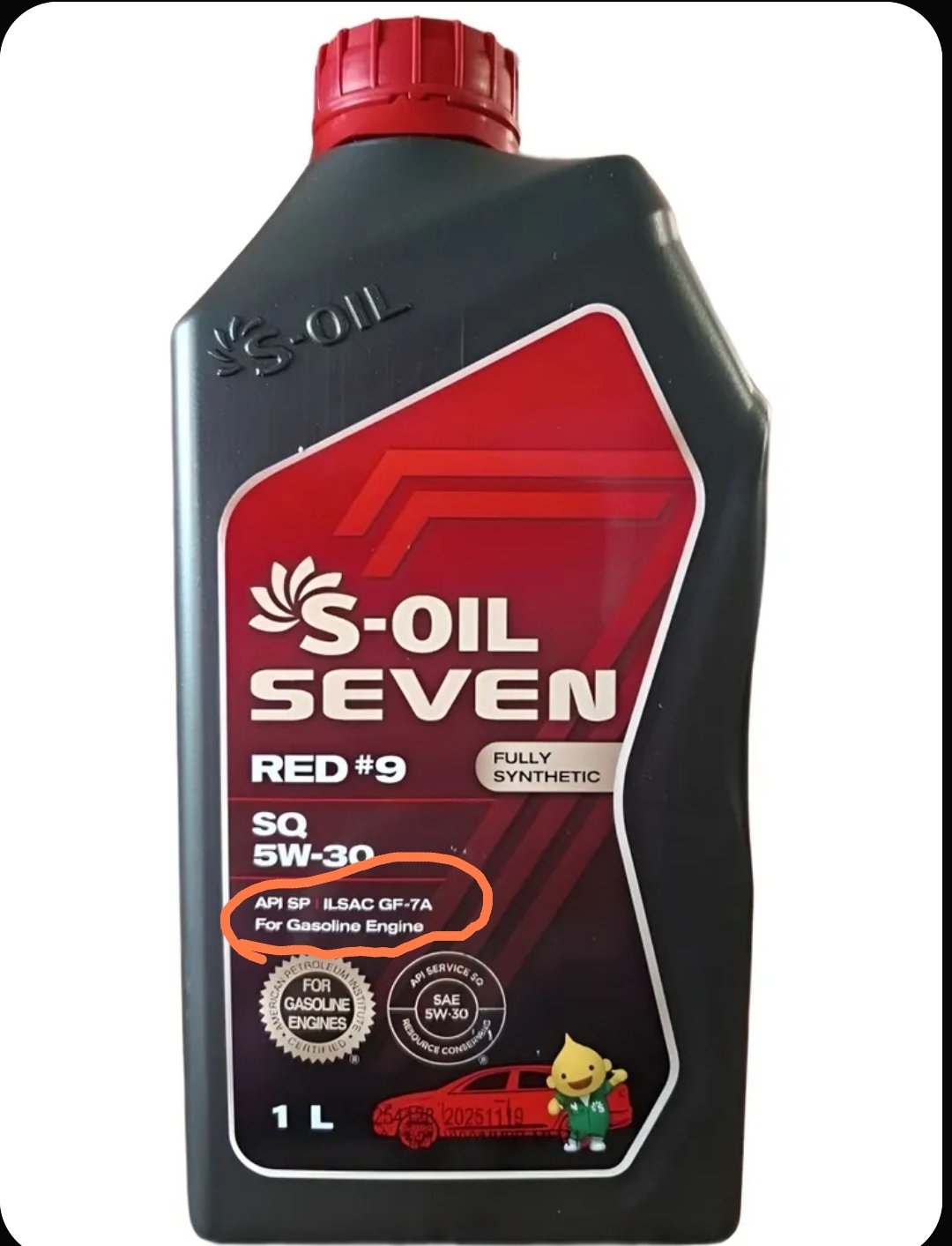

Почему на литровых  s oil и sq  и sp допуски
@valerkaraz разгильдяйство на производстве этикеток (если это оригинальное фото) или разгильдяйство контент-менеджеров, которые не понимая темы правят в фотошопе этикетки под актуальный товар
