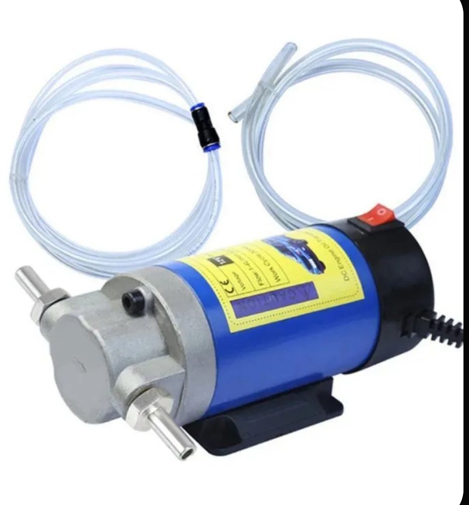

Кто использует такой? Надо отдельно шланги или 6-8 мм которые в комплекте идут достаточно? И при замене тряпки под фильтр достаточно на  mr20dd, чтоб не уделать всё?)))
13 минут назад, valerkaraz сказал:
Использую такой уже года четыре. Шлангов с головой хватает. Фильтр откручиваю после откачки накидной коронкой , подкладываю тряпку и ее вполне хватает что бы все было чисто!
28 минут назад, valerkaraz сказал:
Я использую именно такой. Докупил только коннекторы, чтобы шланги хранить, и пару заглушек.
Тряпки под фильтр, на всякий случай картонку или кювету (противень) с песком под картер. И любой обезжир под рукой: карбклинер например.
46 минут назад, ~don~ сказал:
Просветите, что это за полезность?
6 часов назад, СергейЕ сказал:
полезность
Вот такие разные по диаметру и углу. Шланг в кольцо свернул, цангу защелкнул, ничего не течёт (остатки масла или обезжира). Ну и углы. Иногда прямой нужен, иногда 90°.
Вообще лучше хранить эти шланги в прямом состоянии.
Под фильтр в 20дд встает емкость из под обрезанной бутылки молока прямоугольной формы. Были такие литра на полтора. Обрезал, получилась прямоугольная емкость, высотой около 6 см. Она туда влезает, встает под фильтр, и его в неё и сливаю, прежде чем достать.
Ни капли мимо.
1 час назад, ~don~ сказал:
Понял)) Спасибо.
Промываю и даю стечь.
ШлангИ в овал свернул и положил в файл для А4. В моем случае ;)
Остается один, но немаловажный вопрос. Где?:)
3 часа назад, СергейЕ сказал:
Где?
Был гараж. Подвешивал к полке)
Для транспортировки скручивал и в пакет. Пакет в утку. Утку в зайца)
13 часов назад, valerkaraz сказал:
У меня такой. Шлангов хватает, но приходится при откачке крутить,чтобы нижний конец во все углы картера попал.
(у меня QR25DE). Толстый шланг из комплекта в трубку щупа не пролезает.
6 часов назад, ~don~ сказал:
Я после покупки пытался даже строительным феном греть, чтобы выпрямить. Не помогло. Но, когда горячее масло по шлангу бежит, он становится мягким и распрямляется.
