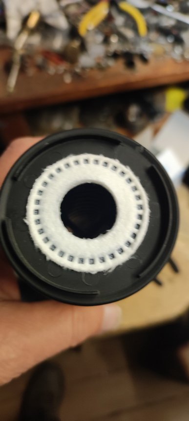

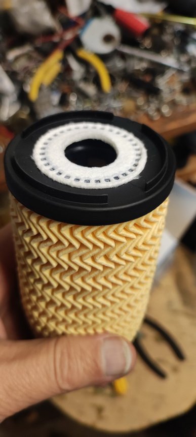

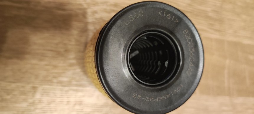

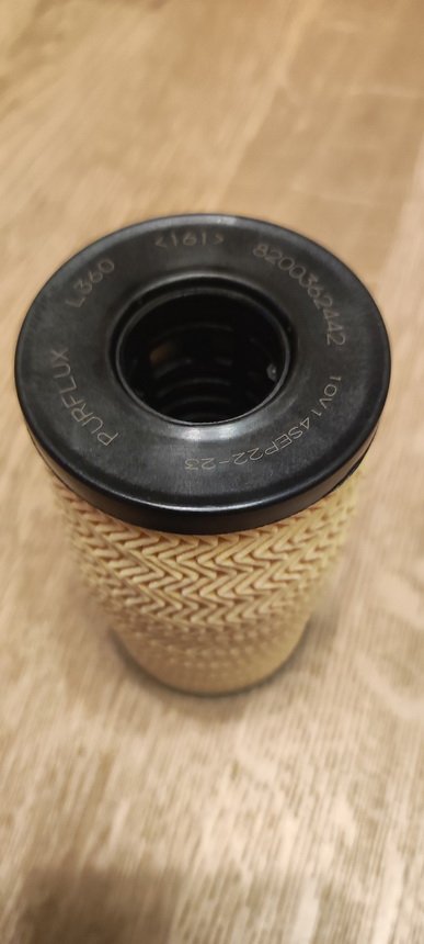

Купил тут по ошибке в Автодоке фильтр L470, полюбовался на него и перезаказал оригинал Рено.
На самом фильтре кроме реношного  номера стоит и L360. На самой коробке присутствует надпись о том что сделано во Франции. Видать что это из старых запасов. В принципе наверное можно и L470 использовать. Но для этого необходимо удалить по три буртика с каждого торца фильтра и белую нетканую юбочку так же с торцов. Тогда размеры между L360 и L470 будут полностью совпадать.
Фото фильтров прилагаю.
p.s. L470 у меня приняли в автодоке по возврату без проблем и лишних слов.
22 часа назад, alpat сказал:
