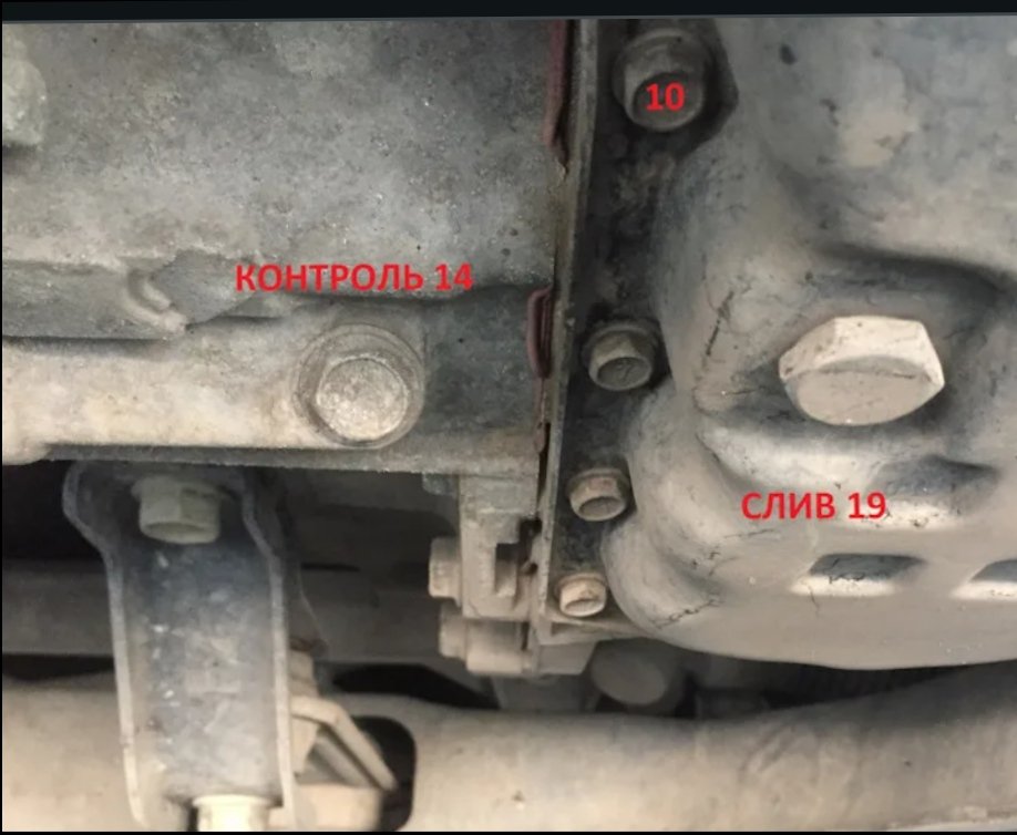

А она вроде медная идет, не резиновая. Такая же как на поддоне для слива масла из ДВС.
Мне ее при замене не меняли, т.к. поддон целиком снимается и пробка при этом не выкручивается.
Резиновое кольцо! А как они уровень выставляли без выкручивания пробки????? Кудесники!! Феи - крестные...
П.с. я не про пробку слива а про пробку уровня масла в коробке!!! Она с другой стороны и с резиновым кольцом-прокладкой...поищи по ее номеру  расположение на схеме!
@Serhio_wolf А бех выкручивания пробки контроля уровня это невозможо?
К примеру,залить немного меньше чем надо и долить по уровню на щупе.

@apple911 @Serhio_wolf И чего все по этому болту уровень выставляют? Трубка то есть с заглушкой под щуп,если бы так просто всё было.то её бы обрезали почти под корень на заводе,оставили огрызок для залива масла,металл сэкономили бы,а в сервисы пластиковые дешёвые воронки для замены масла поставили ,и не надо знать чё там и сколько внутри,из болта не течёт значит норм:ag:
2 часа назад, valerkaraz сказал:
Ну путного все единно не выходит...люди пишут что у нас такой застревает...у меня на а кащкае j10 такой был.. Так что будите жыжу менять просто по уровню выставить и все... У меня просто прокладка поддона сифонила   после замены пока не подтянул ее.. Я подлил жыжу но какой сейчас уровень не знаю поэтому хочу сейчас поменять фильтр тонкой очистки (после полной  замены пробежал 17 ткм) и заодно уровень выставлю.. Пол литрушки осталось как раз.
8 часов назад, mechanic сказал:
В чем смысл этого гемора если вы все равно  снизу меняете все??? Да, по нему и выставляют и для этого производитель и поставил его... Выставьте сразу  по уровню и все!!!

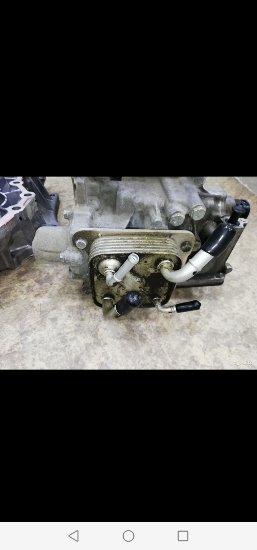

Еще вопрос у меня появился:). С какого штуцера надо снимать шланг? На видосах в основном 2-х литровые, а там немного по другому. Я правильно понимаю, что снимать надо левый нижний на картинке?
Изменено пользователем Евгений123
09.05.2026 в 18:44, Евгений123 сказал:
Или все-таки правый тонкий?
Левый верхний
7 часов назад, Евгений123 сказал:
21 час назад, alekcyc сказал:
Левый верхний
ТОчно, поначалу не сообразил). Нашел фото на просторах темы
