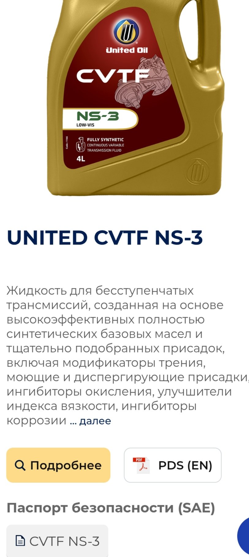

Есть в Москве  сервис" CVT master" Они вот такое сейчас льют
Менял зимой в кашкае в рекпп оригинала не было тоже заливали чего то другое, по телефону сказали аналог один в один, название не запомнил
United хоть и с русскими корнями, но в косяках замечена не была никогда
Надо смотреть паспорта TDS - чтт там с вязкостью
Нашел
КВ40 - 26.18
ИВ - 201
Значит КВ100 в районе тех же 6-6.5
Значит по вязкости как NS-3
