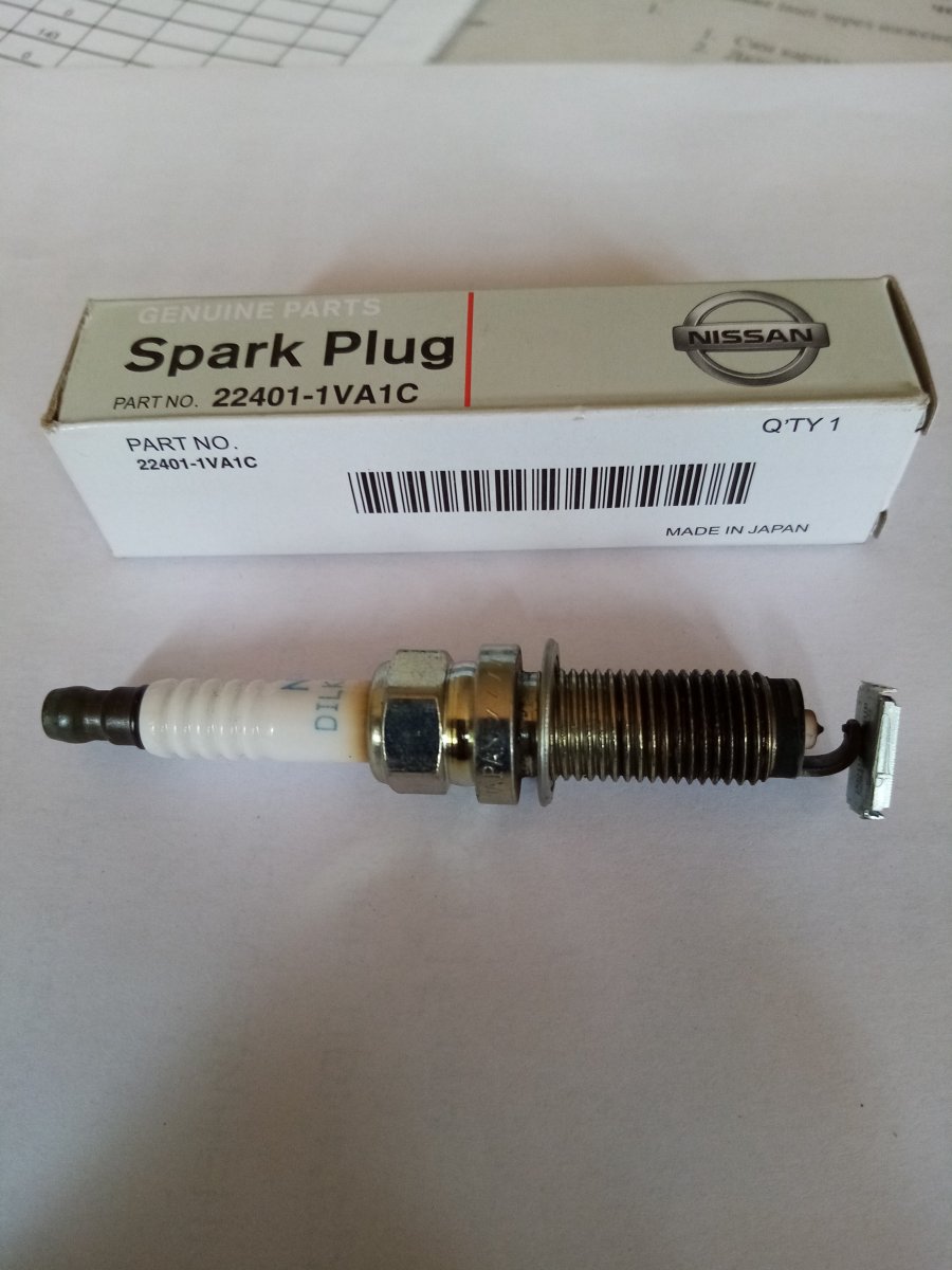

PilotOcean 355 Опубликовано: 22 февраля 2019 Всем добра! Закрепляю сообщение. Ссылки на важное будут здесь. Сообщайте закреплю. На каком пробеге каждый решает сам, не спорим и не доказываем свою правоту. Свечи для 2л (MR20DD): оригинальные иридиевые свечи NISSAN 22401-1VA1C (NGK DILKAR7D11H). замена: Bosch Iridium 242 135 529 Скрытый текст Свечи для 2,5л (QR25DE): оригинал NISSAN 22401-ED71B (Denso FXE20HE11) замена: Denso IXEH20ETT BOSCH 0242135531 NGK DILKAR6A11 он же 9029 BRISK P32Момент затяжки свечей,должен быть 19,6 Нм. Есть вероятность, что превышение момента может служить причиной трещины в ГБЦ (Головка Блока Цилиндров)Спасибо Дмитрий_7 за фотоотчёт по замене свечей. Так же Yanish за пост по замене. Метод очистки свечей 5 4 Цитата Поделиться сообщением Ссылка на сообщение Поделиться на других сайтах

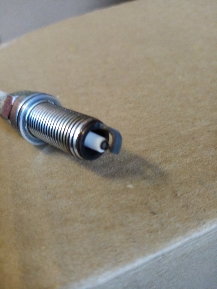

vlad i mir 15 Опубликовано: 26 мая 2025 4 часа назад, D_huan сказал: Это называется неодимовый магнит. Этот способ древний. Мне кажется сейчас поддельщики уже это научились преодолевать. Эти магниты такое дело, особенно мощные. Бывает и нержавейка магнитится, хотя это нержавейка! магнитик нужно очень слабый эта свеча прошла 3000 км 1 Цитата Поделиться сообщением Ссылка на сообщение Поделиться на других сайтах
dsv69 2175 Опубликовано: 26 мая 2025 5 часов назад, D_huan сказал: Бывает и нержавейка магнитится, хотя это нержавейка! Нержавейка бывает разной Скрытый текст Нержавеющая сталь может магнититься из-за химического состава, кристаллической структуры и обработки. Химический состав Основной элемент нержавеющей стали — железо, которое относится к ферромагнитным материалам. Однако добавление других элементов, например хрома или никеля, может сильно изменять магнитные свойства. Например, хром снижает магнитные свойства, а никель и марганец, наоборот, повышают магнетизм. dzen.ru Кристаллическая структура Магнитные свойства нержавеющей стали зависят от формы кристаллической решётки. Выделяют три основных типа структуры: Аустенитная — сталь обычно немагнитна, так как атомы в решётке направлены противоположно магнитному полю. Ферритная — магнитные свойства есть, но они не ярко выражены. Мартенситная — атомы упорядочены и направлены навстречу магнитному полю, что повышает магнитные свойства. Также магнитными свойствами обладают сплавы, которые находятся в промежуточном состоянии — мартенситно-ферритные стали. Обработка Механическая или термическая обработка может изменить кристаллическую структуру стали. Например, резка, шлифовка или деформация могут превратить часть аустенита в феррит или мартенсит, что придаёт металлу магнитные свойства. Этот процесс обратим: при нагревании стали до определённой температуры мартенсит может снова превратиться в аустенит, и сталь потеряет магнитные свойства. Примеры Некоторые марки нержавеющей стали, которые магнитятся: AISI 430 — ферритная сталь с магнитными свойствами. AISI 420 — мартенситная сталь, которая хорошо магнитится. Некоторые марки, которые не магнитятся: AISI 304 — аустенитная сталь, из которой изготавливают посуду и оборудование для пищевой промышленности. 1 Цитата Поделиться сообщением Ссылка на сообщение Поделиться на других сайтах

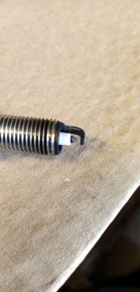

maxx2351 61 Опубликовано: 26 мая 2025 2 часа назад, vlad i mir сказал: эта свеча прошла 3000 км Что-то великоват зазорчик, или ракурс такой? 1 Цитата Поделиться сообщением Ссылка на сообщение Поделиться на других сайтах
iGunia 272 Опубликовано: 26 мая 2025 2 часа назад, maxx2351 сказал: Что-то великоват зазорчик, или ракурс такой? Пипец свечке. Цитата Поделиться сообщением Ссылка на сообщение Поделиться на других сайтах
vlad i mir 15 Опубликовано: 27 мая 2025 13 часов назад, iGunia сказал: Пипец свечке. свеча" паленая" изначально "железная"-очень похожая на иридивую а кончики электродов просто отгорели...на 1000 км начались пропуски..шёл по трассе...лень разбираться было, а вот по приезду и посмотрел. Цитата Поделиться сообщением Ссылка на сообщение Поделиться на других сайтах
D_huan 152 Опубликовано: 27 мая 2025 19 часов назад, vlad i mir сказал: магнитик нужно очень слабый эта свеча прошла 3000 км Спасибо, наглядно! Свеча явно поддельная! 18 часов назад, dsv69 сказал: Нержавейка бывает разной Я сам считал, что нержавейка может магнититься. Но смешно было слушать от продавцов, что нержавейка не может магнититься. Цитата Поделиться сообщением Ссылка на сообщение Поделиться на других сайтах

ruls 1133 Опубликовано: 29 мая 2025 27.05.2025 в 09:28, vlad i mir сказал: свеча" паленая" изначально "железная" ну вообще-то ее не стоило и брать изначально, от слова СОВСЕМ. Шрифт букаф на свече не соответствует ОРИ. Цитата Поделиться сообщением Ссылка на сообщение Поделиться на других сайтах

vlad i mir 15 Опубликовано: 4 июня 2025 NGKDILKAR7D11H Свеча зажигания Код товара 1439750988 Тип свечи Иридиевая Количество полюсов 1 Размер резьбы M 12 x 1.25 Длина резьбы [мм]26.5 Размер ключа [мм]14 и в чём разница 26.5 мм Цитата Поделиться сообщением Ссылка на сообщение Поделиться на других сайтах
Pzm76 21118 Опубликовано: 4 июня 2025 @vlad i mir в ориге длина свечи т32 - 28.5мм. 5118 это свеча для т31. MR20DE. И, 5118 платина, вроде как, не иридий. 1 Цитата Поделиться сообщением Ссылка на сообщение Поделиться на других сайтах
dsv69 2175 Опубликовано: 4 июня 2025 (изменено) 5 часов назад, vlad i mir сказал: Длина резьбы [мм]26.5 Некоторые сайты выдают неверную информацию. На самом деле у оригинальной свечи DILKAR7D11H 28,5мм Изменено 4 июня 2025 пользователем dsv69 1 Цитата Поделиться сообщением Ссылка на сообщение Поделиться на других сайтах
