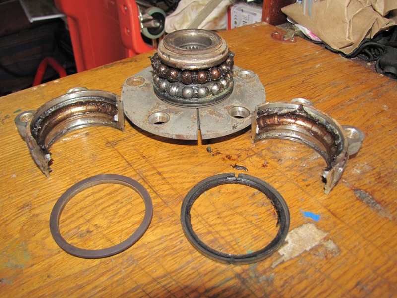

Для тех, кто сомневается - можно ли заменить отдельно подшипник в самой ступице. Краткий отчет о ее конструкции.
Та часть, которая крепится к поворотному кулаку на 4х болтах является наружней обоймой подшипника самой ступицы. (на фото та, которая пополам и с двух сторон)
Внизу справа: сальник
Внизу слева: магнитное кольцо с которым работает датчик АБС (оно самое верхнее)
Как видно из фото - вышла из строя внутренняя часть подшипника (похоже плохая защита от грязи)
Внизу слева: сальник
Внизу посередине: сепаратор наружнего подшипника
Внизу справа: сепаратор внутреннего подшипника
Внутренняя обойма наружней части подшипника есть единая деталь и является самой ступицей (та часть, в которую шпильки вставляются). Внутренняя обойма внутренней части подшипника похоже напресовывается отдельно и завальцовывается или раскатывается со своей стороны. Кстати на ней хорошо видны каверны.
Вообщем думаю всем понятно, что это есть единая деталь и меняется целиком.
Спасибо за внимание. :)

Для тех, кто сомневается ...
Спасибо за отчет! Хорошее наглядное пособие для сумнивающихся! :good:
Чего такое убитое зеркало (каверны)? Сколько пробежала данная ступица? И в каких условиях ее гоняли (по грязи и воде)?
Привет. Машина городская. грязи ни разу не видела :yes: пробег от начала гула составил 2000 км. съездил на моря и обратно. поменял сразу после приезда.
Спасибо за поддержку. Руки есть, голова тоже. И инструмент присутсвует. Почему бы не показать людям как устроены неторые части авто, на котором мы ездим и который объединил нас на этом форуме :good:
... Почему бы не показать людям как устроены неторые части авто, на котором мы ездим и который объединил нас на этом форуме :good:
Так! Следующий фотоотчет с разрезанным вариком. Желающие есть??? :D
Думаю нет! Варик проще отремонтировать-надежнее чем брать б/у.
Печально.
И главное, что если каким-то образом туда всеже добавить смазку, это будет бесполезно.
Сколько пробежала ступица вообще?
Для тех кто очень давно не разбирал ступицы (для меня, я в последний раз ступицу разбирал в 1998 году, на шахе менял оба подшипника ступицы), я так понял, менять ступицу надо целиком. А то тут люди на Тииде собрались менять отдельно подшипник (на Тииде тоже целиком меняется).
Печально.
74 000 км.
