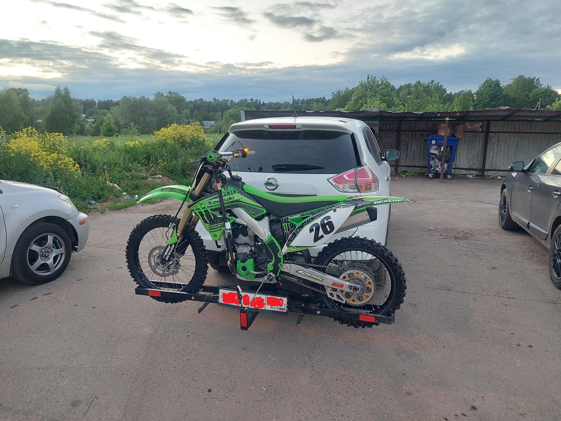

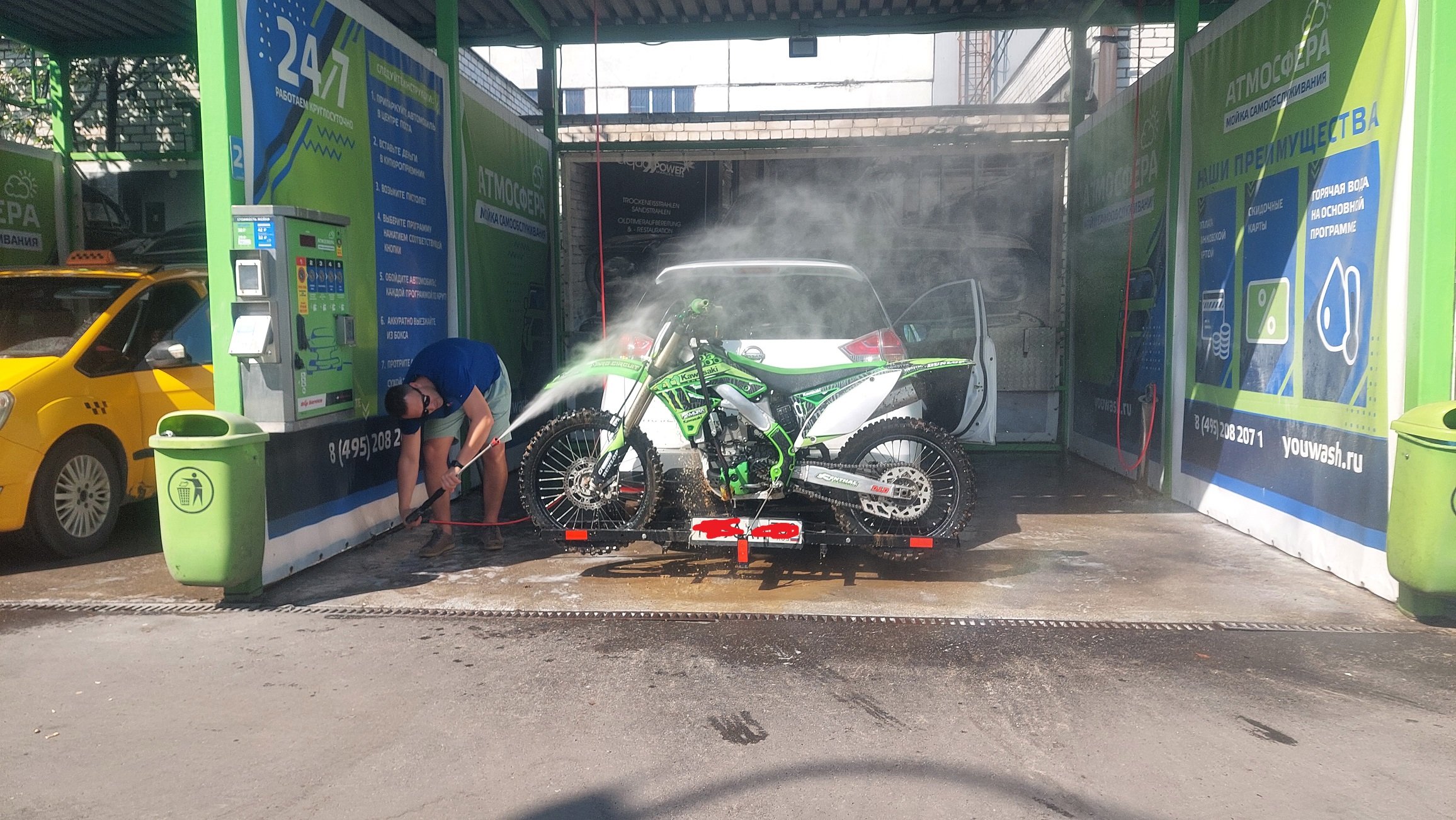

Pavel6900 512 Опубликовано: 6 октября 2025 (изменено) 29.04.2025 в 17:13, SlaveOnlin сказал: @Pavel6900 Добрый день, Павел. Подскажите, по прошествию времени как показал себя мотохвост? Какой вес вы на него нагружали? Были ли опасения за точки крепления? В Т32 кузове мне показалось хлипким штатное место крепления, по 3 болта на лонжерон и то снизу. Добрый день! Извиняюсь. что только сейчас отвечаю. Фаркоп стоит с 2019 года если мне не изменяет память. Раньше возил пит. Сейчас вожу полноценный кроссач. Сам мот с полной заливкой всех жидкостей весит 115 кг. Постоянно осматриваю сам фаркоп на подъёмнике, когда делаю ТО на Полярной. По нормальной дороге 80-90 км час можно ехать смело. Хотя и по МКАД 100-120 ездил))) . Для меня это незаменимая вещь. Не нужно таскать полноценный прицеп. Да и ставить прицеп негде. А мотохвост снял и спокойно на стену его повесил. Изменено 6 октября 2025 пользователем Pavel6900 Цитата Поделиться сообщением Ссылка на сообщение Поделиться на других сайтах
