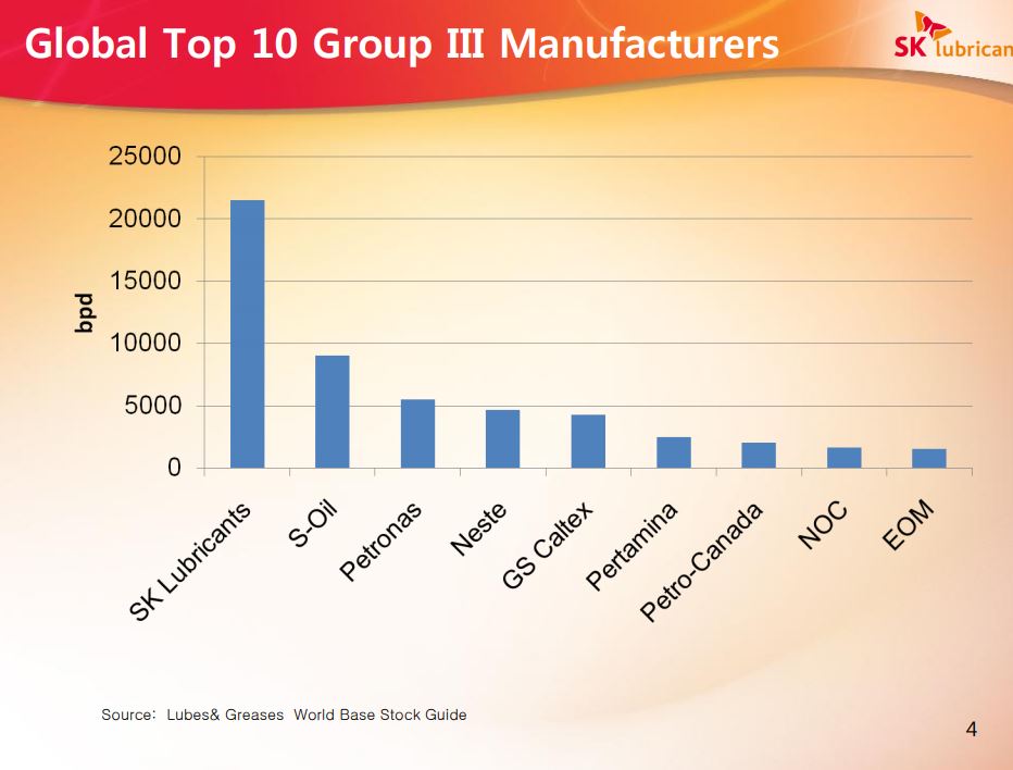

Сотни тысяч человек не согласны с такой формулировкой. Лить ZIC вообще не впадлу многим
https://ibb.co/B3CCgfh
Изменено пользователем Ky6uk
9 минут назад, Ky6uk сказал:
тем более учитывая, что ZIC (SK Lube), S-Oil, Kixx (GS Caltex) входят в пятерку мировых лидеров по производству базового масла 3 группы (самое используемое масло при производстве моторки) в мире:
и то, что поставщиками 95% присадочных пакетов в мире были всего лишь 4 компании тоже уже много раз говорилось.
