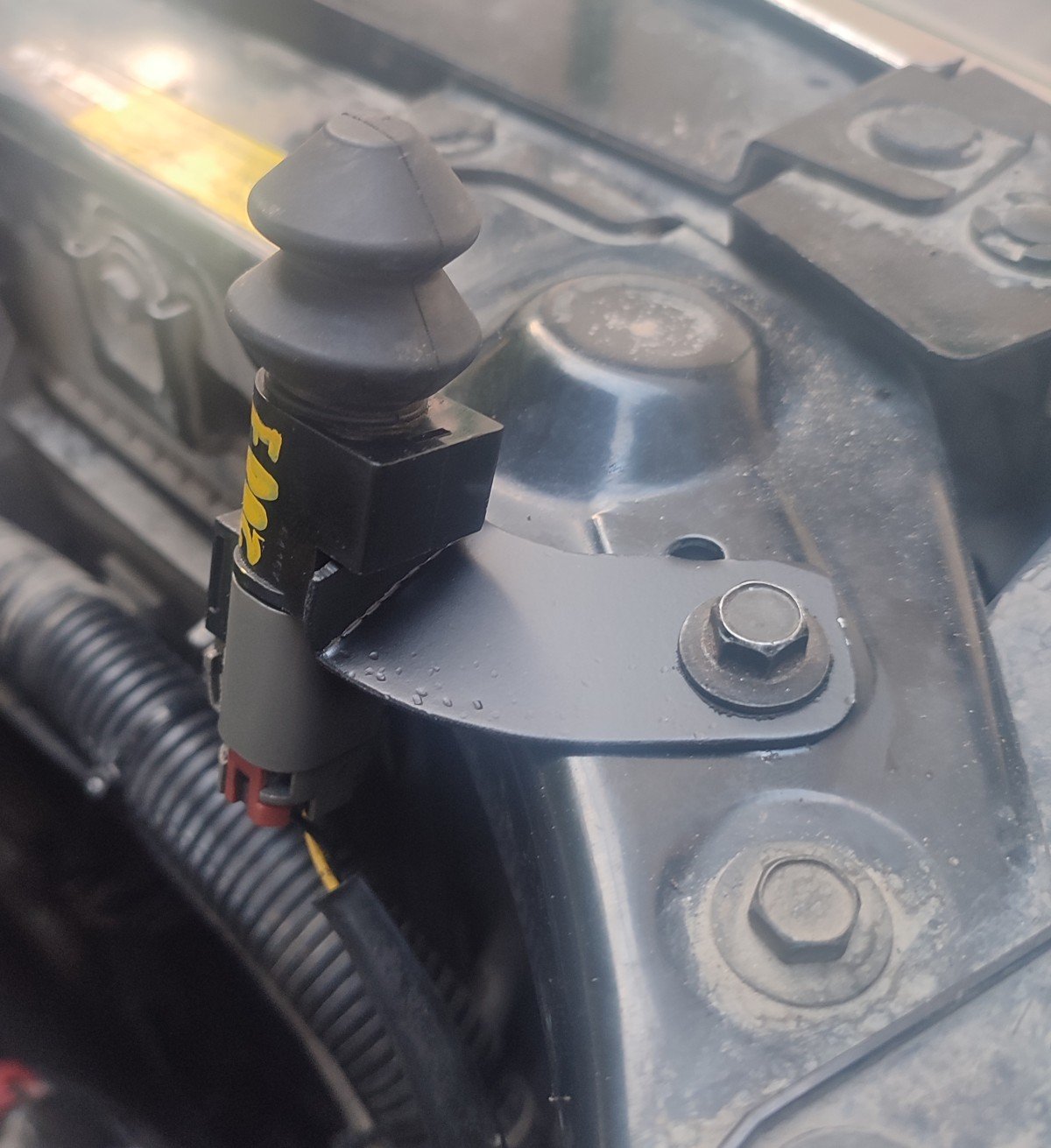

Вниманию владельцев оригинального подкапотного концевика для сигналки.
Поделитесь фоткой, как он стоит. А может просто где то тут есть такая, или где то в тырнетах...
Забьём на это дело! Щас сам пойду из картонки вырежу. Вроде ничего сложного... Получится - покажу.
Изменено пользователем sergant3
Сделал так. Запись есть на Драйве. https://www.drive2.ru/l/711725422605245919/
