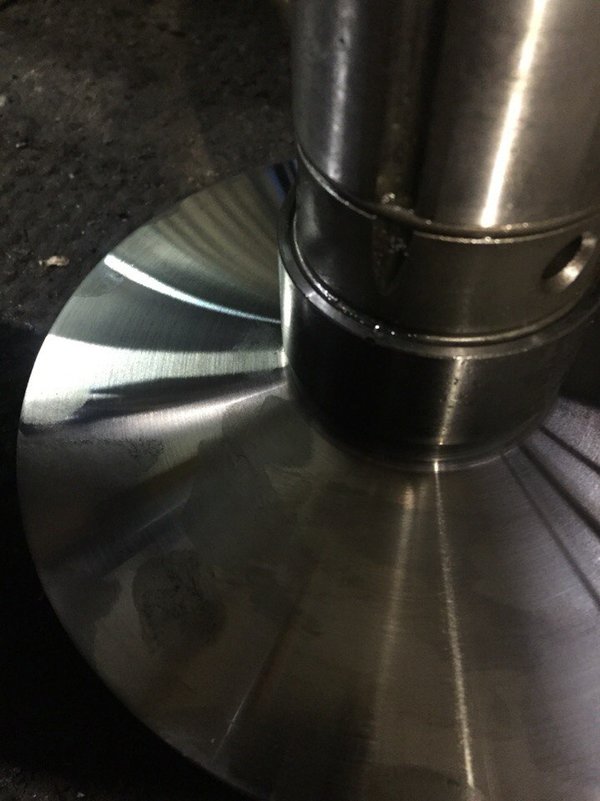

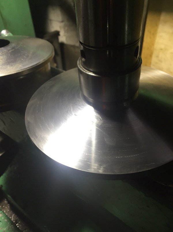

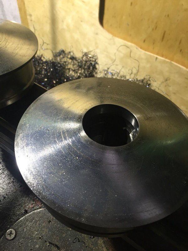

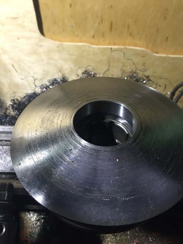

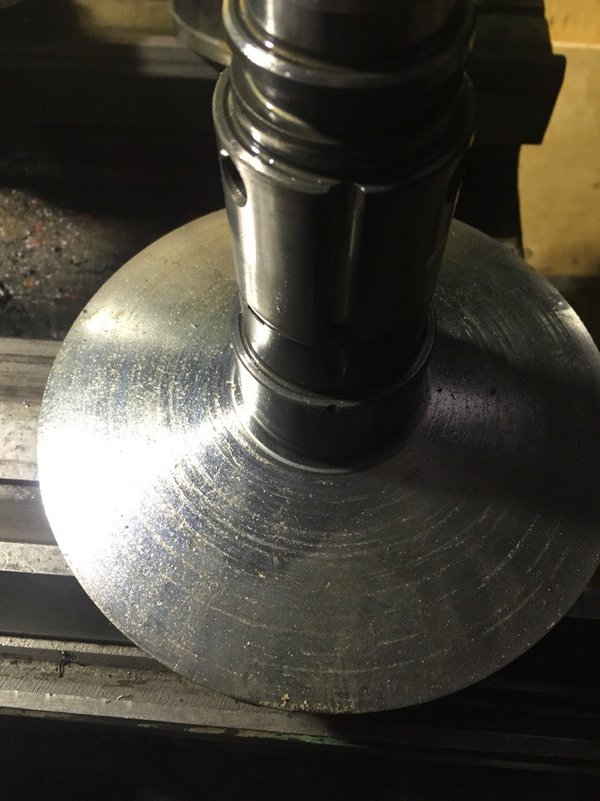

@jhekson Евгений, гидроблок живой, два соленоида крякнуть хотели, но им не дали.
Бублик обошелся стандартными процедурами поддержания работоспособности, обслужен и готов к установке.
Пока все новости.
Вот пока интересными фотками отвлечься можно :
