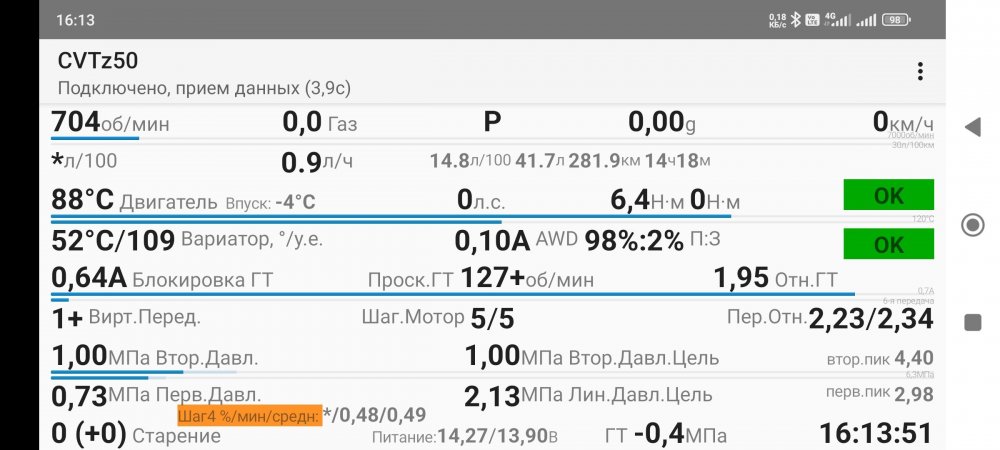

Привет!
Месяц назад в морозы подкидывал ЕЛМку посмотреть через CVTZ за температурами. И вчера решил подцепиться, посмотреть. Тетка в телефоне крикнула ошибка по трансмиссии и выкатила красным ошибку P0868, низкое вторичное давление. Когда она случилась, непонятно. Чек не горел. В поведении авто изменений не заметил. Есть пресловутые провалы оборотов на небольшой скорости, но они были все время с момента покупки более пяти лет назад. Ошибку стёр. Ехал с работы домой, утром на работу с включенной CVTZ, около 30км всего. Ошибок нет. Давление после разгона и остановки 0,74; 0,70; 0,68.
Позвонил на всякий в два ближайших сервиса по ремонту вариаторов. В одном +-200. Во втором +-120. В обоих гарантия год.
Пробег ~270тыс. Брал было 130. Скорее всего много скручено. Масло и фильтры в варике менял через 30тыс. Примерно 7000 назад была пятая замена. Второй раз залито NGN NS-2, но цвет отличался от купленного ранее.
Решил ездить до появления ошибки снова. Далее по ситуации. В сети много случаев, когда данная ошибка не повторялась. Как говорится надежда умирает последней.
Буду рад любым мнениям.

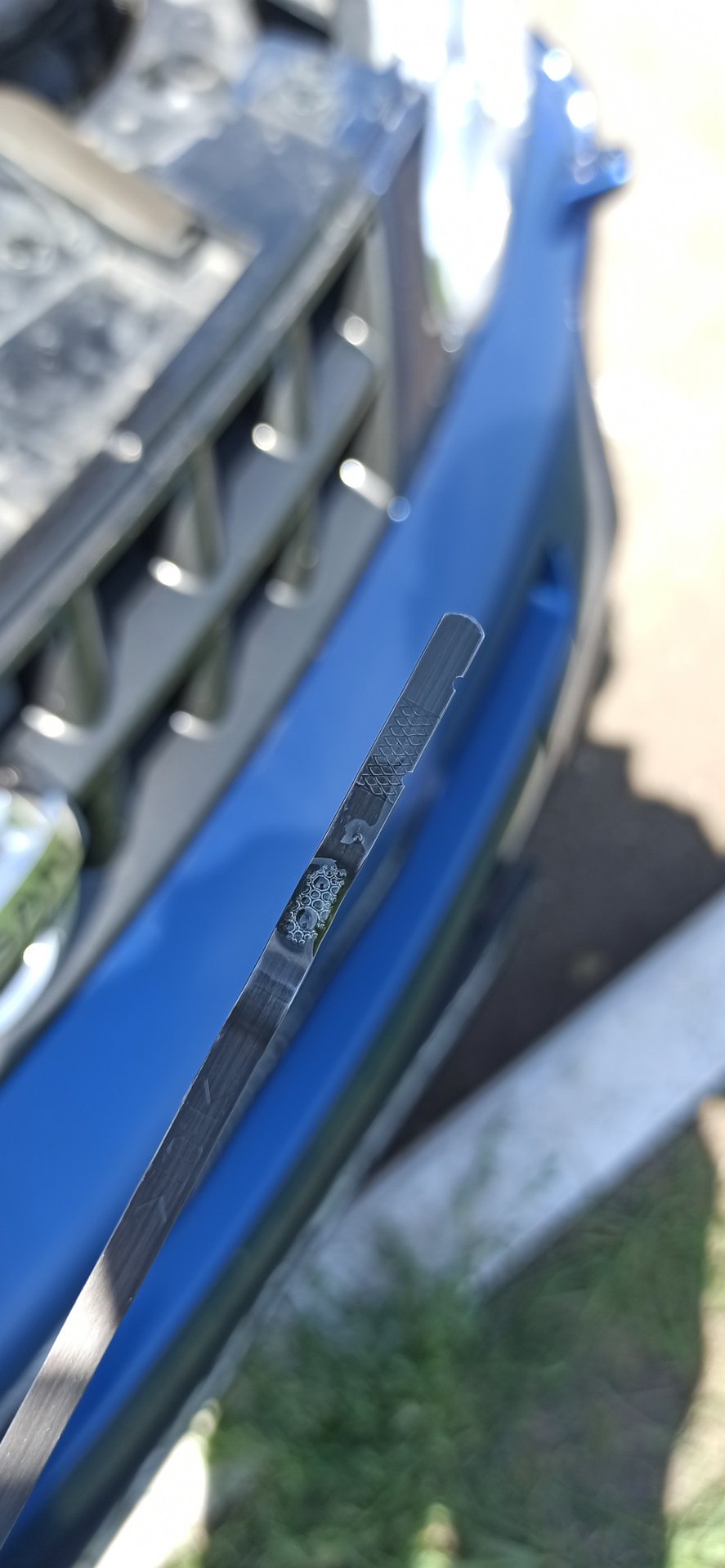

В продолжение предыдущего сообщения. После ошибки по варику стал часто ездить со включенной CVTZ. При каждой поездке постоянно выскакивает шаг 4% мин/средн. На прогретой коробке проверил уровень жижи. На щупе крупные пузыри, и уровень выше нормы. Может масло паль? Или точно варик помирает? Черт побери, не хотелось бы ремонта коробки.
Щуп из интернета, но картина один в один.
@Riggs это нормально. Даже хорошо. Я про шаг 4.
Пузырки - ничего страшного.
Уровень по сетке щупа или до верхнего выреза на 45° вариатора. Это норма.
@Pzm76 раньше всё чисто было. Поэтому напрягает.

Черт, варик сдох. Пропало давление, завыла коробка. :(
