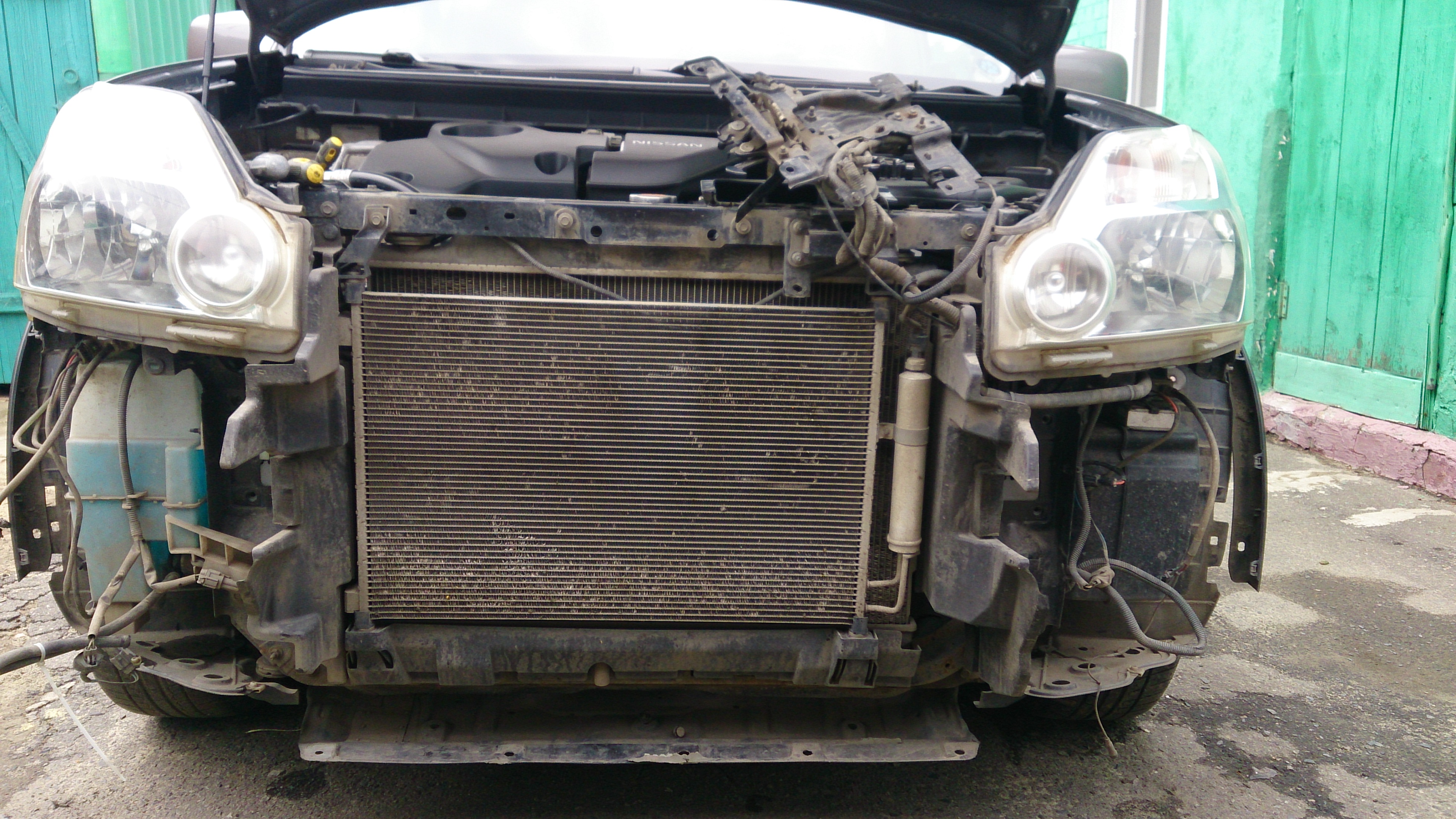

Мыл радиаторы 2,5 года назад (спустя пол года после покупки авто, которому было 3 года) и сегодня. Процедура не сложная, особенно со 2го раза. Было вот так
В прошлый раз было больше. Мех и пух собрал пылесосом, потом побрызгал жидкостью для чистки дисков из легких сплавов (вроде ГРАСС), просто другого ничего не было. Потом обильно из кархера прямой и кривой насадкой с умеренным давлением до серебристого цвета. Скажу сразу - симптомов никаких не было, просто профилактика, дабы не усугубить ситуацию в дальнейшем. Естественно на ездовых характеристиках это никак не сказалось. По времени заняло не больше 2х часов.

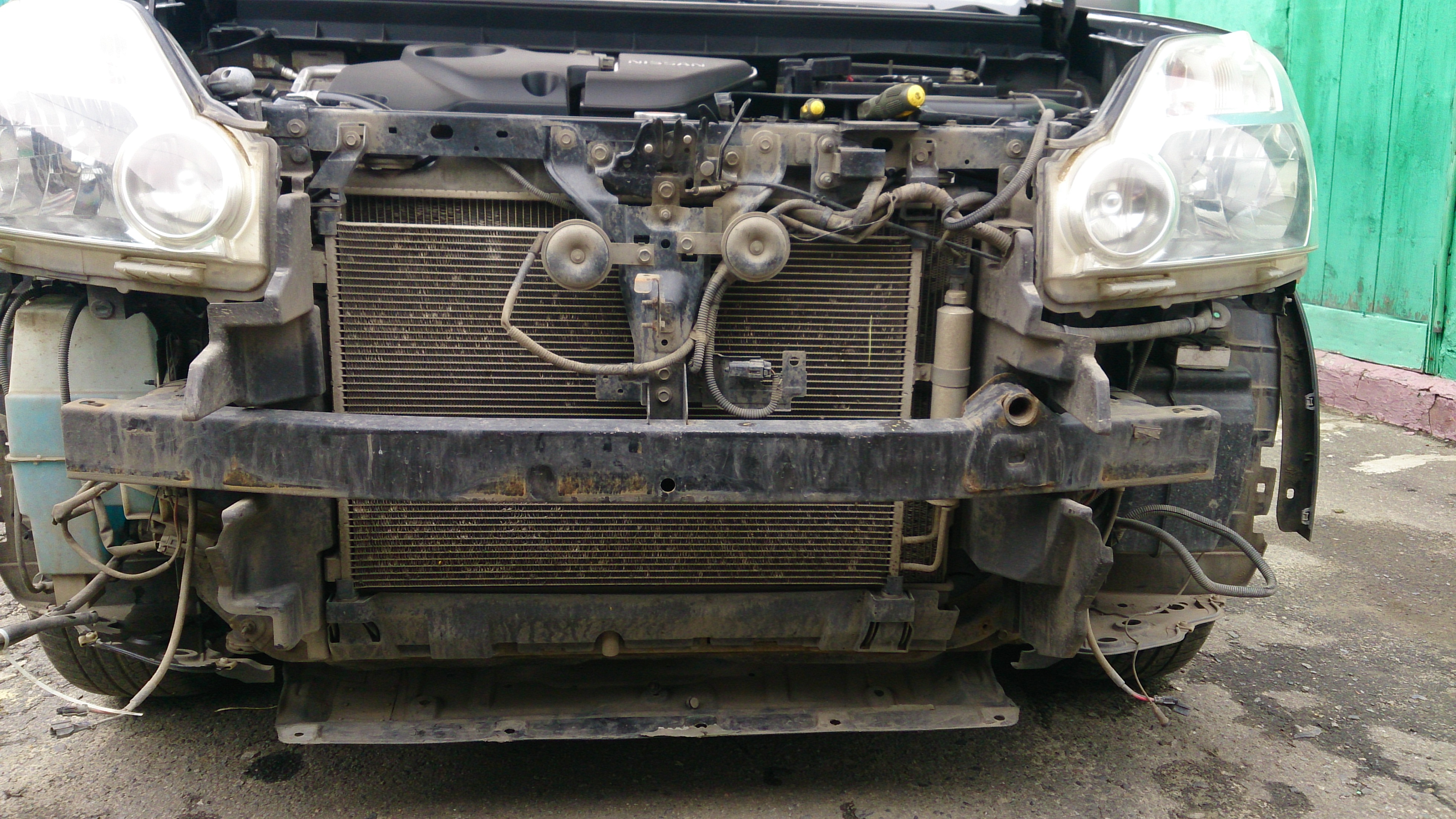

Снимаем бампер, для этого вытаскиваем декоративную решетку (на пистонах), потом все оставшиеся верхние пистоны, затем все нижние пистоны (это у кого нет железной защиты) и 2 ХИТРЫХ самореза под крыльями (головка на 10 либо крестовая отвертка). Они расположены под локерами арок и еще перед этим необходимо выщелкнуть черные пластиковые кантики/расширители арок на 3 защелки (больше не нужно). Немного отсоединяем бампер, разъединяем разъемы ПТФ и парктроники у кого есть, и шланг омывателя фар (тут кому как удобно, от насоса или от тройника рядом с форсункой). Шланг надо заткнуть, чтоб не полилась омывайка. Я просто перегнул шланг и стянул пластиковой стяжкой (быстро и сердито). Снимаем бампер.

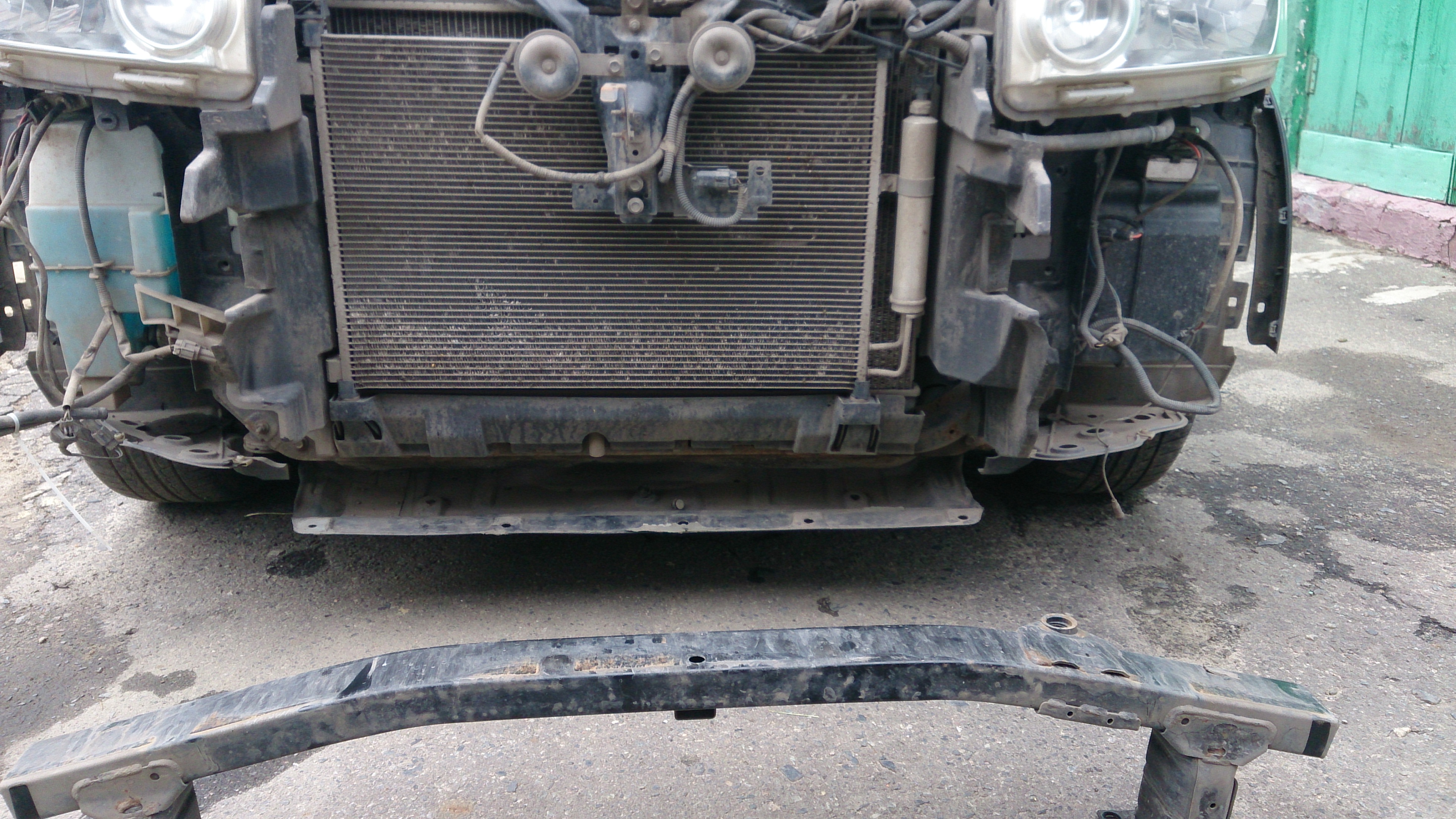

Затем откручиваем передний усилитель (кто как его называет, вообщем то, на чем бампер держится), по 4 болта на 13 и по 1й гайке на 10 с каждой стороны.
Затем откручиваем то, на чем держатся "бибикалки" :) (2 болта) и кладем на верх "телевизора"

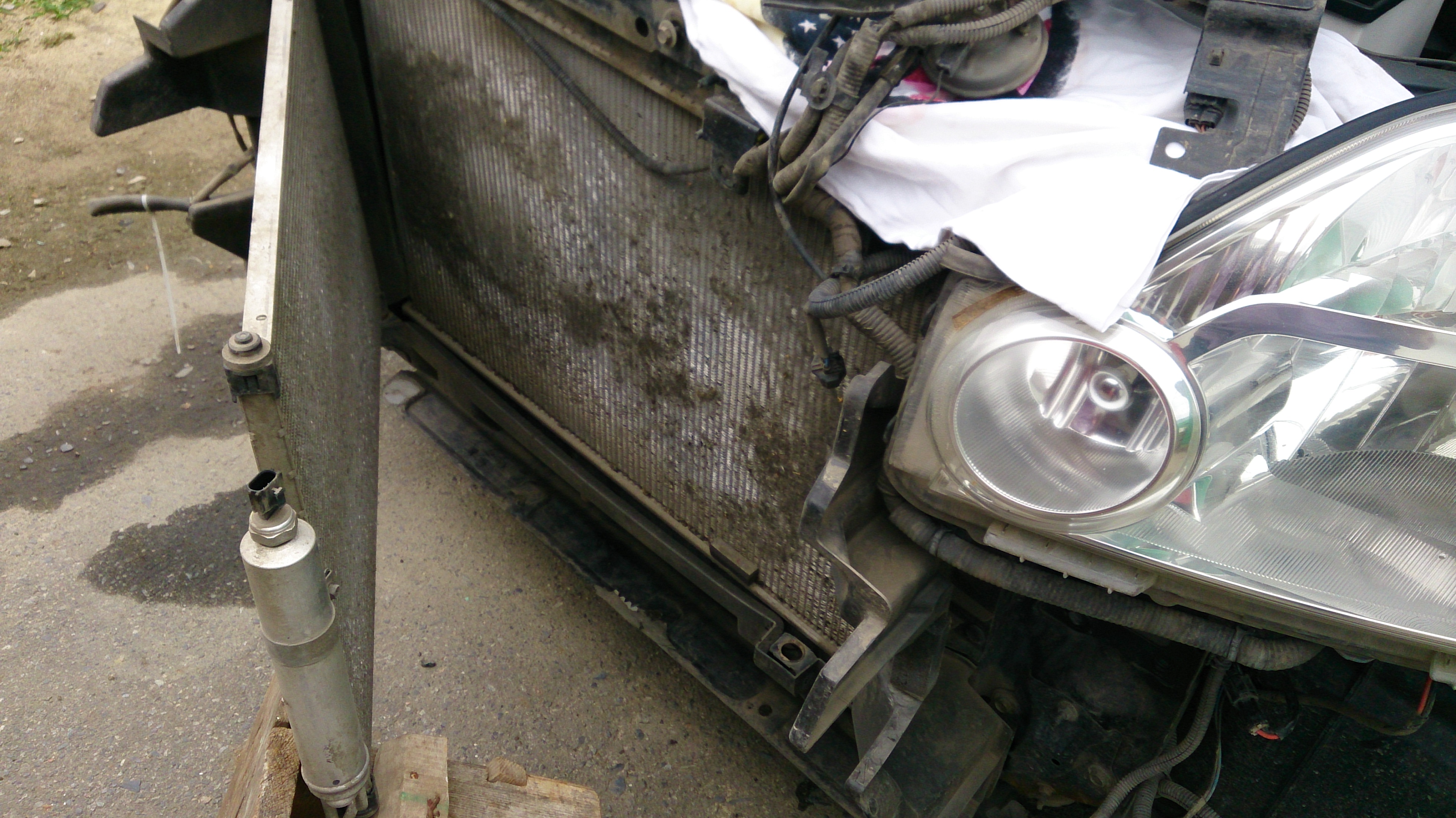

Потом снимаем разъем с осушителя (вертикальный циллиндр с правой стороны на фото рядом с радиатором) и два верхних крепления самого радиатора. Отгибаем радиатор градусов на 30-40 и чистим как в моем предыдущем посте.
Собираем в обратной последовательности.
Из техники использовал: пылесос домашний, кархер гаражный 5,72, компрессор гаражный для продувки сжатым воздухом.

Если кто решится делать сам, запаситесь пистонами(4-5шт) в запас, т к те что снизу бампера и со стороны локера отпескоструены и ломаются. Из специнструментов мне понадобились звездочка шестиконечная 4мм, головка на 7, 10, 12, 13, и главное, удлинитель воротка см 25-30. post-27235-0-90963200-1433111485_thumb.jpg post-27235-0-03502300-1433111509_thumb.jpg post-27235-0-15229500-1433111524_thumb.jpg post-27235-0-81504900-1433111542_thumb.jpg post-27235-0-25570500-1433111615_thumb.jpg
На последнем снимке - интеркулер. Он был тоже законопачен прилично.
Как видно на фото, затеял я эту песню не зря, хотя симптомов не было, кондей дует хорошо и мотор не греется. В общем то, у меня всё было довольно запущено, это надо хотя бы раз в 70-80тыс пробега делать.
Результат помывки - свет переноски виден сквозь оба радиатора. Но все таки думаю, в таких запущенных случаях лучше мытьё со снятием радиаторов. У ОД это стоит десятку, а в клубном сервисе, за 2р радиатор снимают не снимая бампер, конденсор продувают изнутри.
