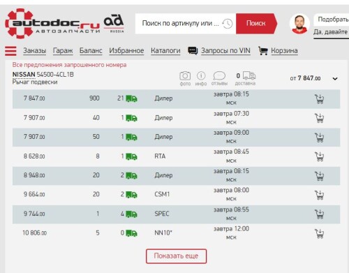

игорь179 3 Опубликовано: 3 марта 2025 55 минут назад, anv99 сказал: Они в шапке указаны. Рычаг левый 54501-4CL1B Рычаг правый 54500-4CL1B Просто ранее они стоили под 18 тыщ, теперь на уровне рычагов Рено. Да и Рено подешевел заметно за последний год, почти старая цена стала. Ссылку где можно оригинал за 6-7 тысяч купить 1 Цитата Поделиться сообщением Ссылка на сообщение Поделиться на других сайтах
anv99 16 Опубликовано: 3 марта 2025 36 минут назад, игорь179 сказал: Ссылку где можно оригинал за 6-7 тысяч купить Автодок устроит? Вбейте номера, да посмотрите цены и продавцов. Не самое дешёвое место. Цитата Поделиться сообщением Ссылка на сообщение Поделиться на других сайтах

ТЭН 1100 Опубликовано: 30 марта 2025 (изменено) Коллеги, кто знает как сейчас в Автодоке с оригинальностью запчастей? Нужно купить передние рычаги. Цена у них сейчас около 7,8 тыс.р. Весьма странно, учитывая, что до санкций несколько лет назад Ниссан стоили по 12 тыс., Рено по 6 тыс. Изменено 30 марта 2025 пользователем ТЭН Цитата Поделиться сообщением Ссылка на сообщение Поделиться на других сайтах
