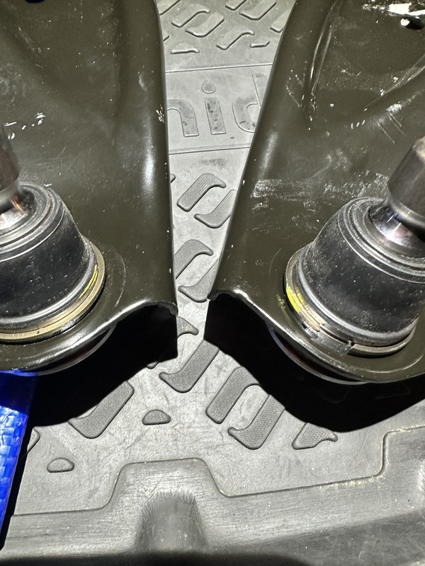

Koresh 73 Опубликовано: 10 октября 2025 54570-3UB0A - маркировка на сайлентблоке пробивается как ориг блок nissan (из фото выше) Цитата Поделиться сообщением Ссылка на сообщение Поделиться на других сайтах
Den-djan 2225 Опубликовано: 11 октября 2025 Сравните оригинальный рычаг, на нем стрелочками обозначены явные отличия скоба на шаровой на всех рычагах (я на складе пересмотрел все что у меня есть) немного двинута, у Вас на рычаге она стоит ровно по центру сайлентблок в вас на рычаге если сравнить с оригинальным стоит вверх ногами обратите внимания на отлитые шишки на которых направленны стрелки у меня на рычагах они на верхней стороне рычага, а у Вас на обратной ну и на моем фото плохо видно на оригинальном рычаге на пальце шара должна быть отметка, обычно синяя или белая бывает две, у Вас я вообще ее не увидел 1 Цитата Поделиться сообщением Ссылка на сообщение Поделиться на других сайтах
Koresh 73 Опубликовано: 11 октября 2025 5 часов назад, Den-djan сказал: Сравните оригинальный рычаг, на нем стрелочками обозначены явные отличия скоба на шаровой на всех рычагах (я на складе пересмотрел все что у меня есть) немного двинута, у Вас на рычаге она стоит ровно по центру сайлентблок в вас на рычаге если сравнить с оригинальным стоит вверх ногами обратите внимания на отлитые шишки на которых направленны стрелки у меня на рычагах они на верхней стороне рычага, а у Вас на обратной ну и на моем фото плохо видно на оригинальном рычаге на пальце шара должна быть отметка, обычно синяя или белая бывает две, у Вас я вообще ее не увидел Отметки на шаровых есть. с остальным согласен, сайлентблоки в рычагах стоят по разному, учитывая ‘шишки’. Но запрессованы зеркально ровно в обоих рычагах. Но на, что это(вверхногами) повлияет пока не понятно, завтра будут ставить)) Цитата Поделиться сообщением Ссылка на сообщение Поделиться на других сайтах
Den-djan 2225 Опубликовано: 14 октября 2025 11.10.2025 в 18:46, Koresh сказал: Но на, что это(вверхногами) повлияет пока не понятно, завтра будут ставить)) не знаю на что это повлияет, НО однозначно это не оригинал Цитата Поделиться сообщением Ссылка на сообщение Поделиться на других сайтах

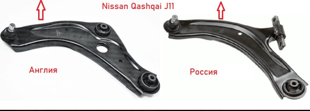

Александр О. 0 Опубликовано: 15 июня Добрый день! а рычаги от кашкая подходят на т32? Цитата Поделиться сообщением Ссылка на сообщение Поделиться на других сайтах
valerkaraz 168 Опубликовано: 15 июня @Александр О. Одинаковые кроме кашкая английской сборки Цитата Поделиться сообщением Ссылка на сообщение Поделиться на других сайтах

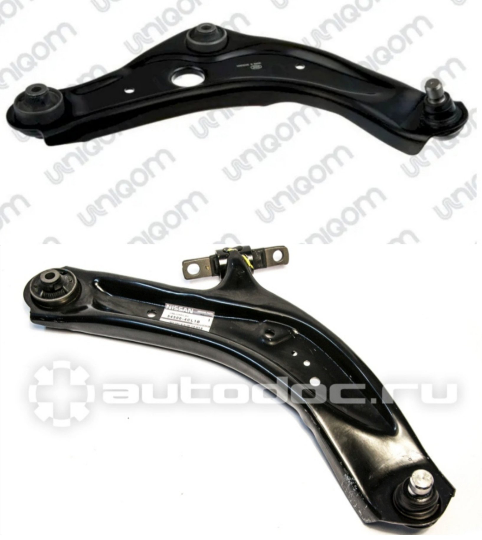

valerkaraz 168 Опубликовано: 15 июня Брал тут такой,оригинал или нет хз . https://www.nissan-vsem.ru/articles/Rychag_perednij_levyj_nizhnij_Nissan_Qashqai/ Цитата Поделиться сообщением Ссылка на сообщение Поделиться на других сайтах

valerkaraz 168 Опубликовано: 15 июня @Александр О. Думаю не подойдет сверху 555 Цитата Поделиться сообщением Ссылка на сообщение Поделиться на других сайтах
Александр О. 0 Опубликовано: 15 июня (изменено) Весь инет перерыл, пишут подходит, ИИ тож говорит подходит, вообщнм не знаю) Изменено 15 июня пользователем Александр О. изменение Цитата Поделиться сообщением Ссылка на сообщение Поделиться на других сайтах
valerkaraz 168 Опубликовано: 15 июня Цитата Поделиться сообщением Ссылка на сообщение Поделиться на других сайтах
Александр О. 0 Опубликовано: 15 июня 4 минуты назад, valerkaraz сказал: @Александр О. Думаю не подойдет сверху 555 2 минуты назад, Александр О. сказал: Весь инет перерыл, пишут подходит, ИИ тож говорит подходит, вообщнм не знаю) Фото с дрома Цитата Поделиться сообщением Ссылка на сообщение Поделиться на других сайтах
