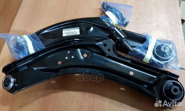

Listard 6 Опубликовано: 6 июня 2021 Nissan T32 Рычаг левый 54501-4CL1B Рычаг правый 54500-4CL1B Опора шаровая 40160-9W200 Сайлент 54570BB00A Рено (Колеос 2, совместим с Т32) Рычаг левый 54501 5HA0A Рычаг правый 54500 5HA0A Рычаги по вышеуказанным артикулам подошли на мой авто. Надеюсь будет полезно кому-то. Примерно в 2 раза дешевле ниссановских. 01.09.2021 в 19:11, Rokets сказал: слева Renault 5450 135 57R справа Renault 5450 047 87R еще одна бюджетная альтернатива родным рычагам Nissan T32 3 2 Цитата Поделиться сообщением Ссылка на сообщение Поделиться на других сайтах

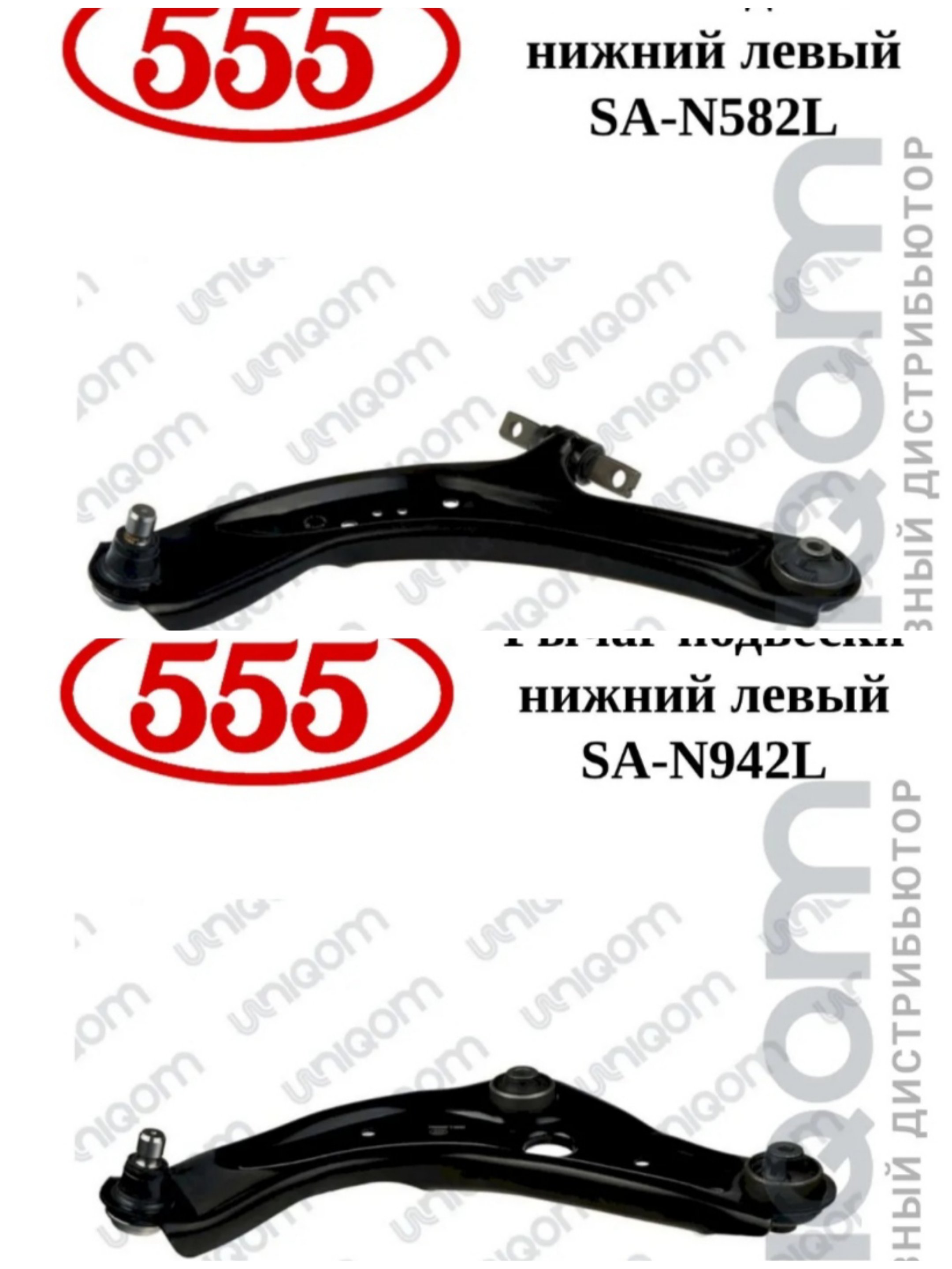

Александр О. 0 Опубликовано: 15 июня 5 минут назад, valerkaraz сказал: Единая геометрическая платформа: Заводские рычаги 4EA0B (английская сборка) и 4CL1B (российская сборка) имеют абсолютно одинаковый металлический каркас, одинаковые точки крепления к подрамнику и одинаковый конус шаровой опоры. Они отличаются только внутренней жесткостью резины в сайлентблоках. Инженерное решение от 555: Японские инженеры учли эту взаимозаменяемость и выпустили одну общую линейку рычагов (серии 942 и 582). Она перекрывает оба оригинальных номера, поэтому рычаг встанет на машину как родной, независимо от того, в какой стране был собран ваш кроссовер. [1, 2] ИИ пишет) Цитата Поделиться сообщением Ссылка на сообщение Поделиться на других сайтах
valerkaraz 164 Опубликовано: 15 июня @Александр О. https://www.ozon.ru/product/rychag-podveski-nizhniy-levyy-sa-n582l-nissan-x-trail-t32-668836139/?__rr=1 Цитата Поделиться сообщением Ссылка на сообщение Поделиться на других сайтах
Александр О. 0 Опубликовано: 15 июня Закажу и этот вариант, посмотрю визуально чем отличаются) 8 минут назад, valerkaraz сказал: @Александр О. https://www.ozon.ru/product/rychag-podveski-nizhniy-levyy-sa-n582l-nissan-x-trail-t32-668836139/?__rr=1 ИИ: Раз уж вы вернулись к этому номеру, напомню ключевую разницу между ними, чтобы вы могли уверенно сделать заказ: SA-N582L (Базовый): В комплекте поставки будет только сам рычаг (железный корпус, шаровая опора, запрессованные сайлентблоки). Дополнительных монтажных болтов крепления шаровой к кулаку в коробке нет. При установке мастер на СТО будет использовать ваши старые болты. SA-N942L (Расширенный): Абсолютно тот же самый физический рычаг, но завод комплектует его новым монтажным болтом и гайкой для шаровой опоры. [1, 2] Обе детали выпускаются на одном заводе в Японии, имеют одинаковый повышенный ресурс сайлентблоков и идеально состыкуются с вашими новыми наконечниками CTR. Если на Ozon базовая серия SA-N582L сейчас стоит заметно дешевле, её можно смело покупать Цитата Поделиться сообщением Ссылка на сообщение Поделиться на других сайтах

Александр О. 0 Опубликовано: 15 июня 4 минуты назад, valerkaraz сказал: Наш верхний, а вообще по номерам из шапки оригинальные в районе 7.5 рублей Вообще разные получается, Masuma закажу для сравнения, которые точно на Т32 идут. Цитата Поделиться сообщением Ссылка на сообщение Поделиться на других сайтах

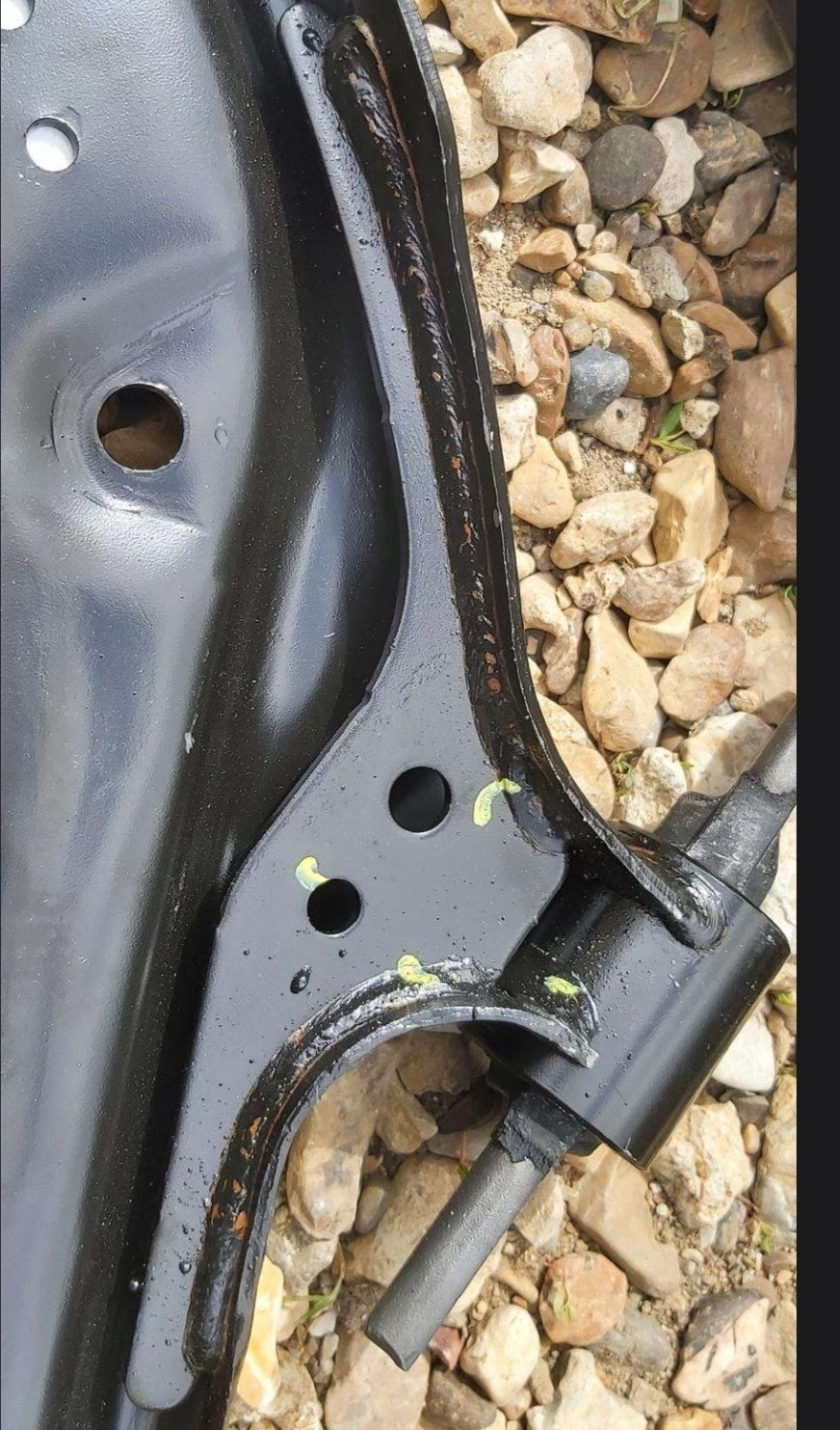

Александр О. 0 Опубликовано: 15 июня 6 минут назад, Александр О. сказал: Вообще разные получается, Masuma закажу для сравнения, которые точно на Т32 идут. типа оригинал. Цитата Поделиться сообщением Ссылка на сообщение Поделиться на других сайтах
valerkaraz 164 Опубликовано: 15 июня @Александр О. Да брал также запакованы были и швы сварные ржавые , резинки вроде оригинал. Примерно 5000 т. Км накатал пока всё ок Это из Дока. У меня такие же были Цитата Поделиться сообщением Ссылка на сообщение Поделиться на других сайтах
