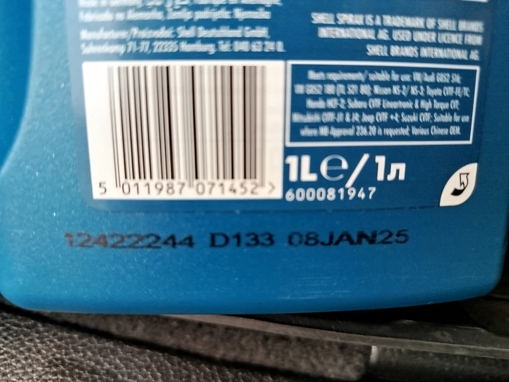

Это все мелочи! Скажите, какая дата производства? Пришло в коробке или отдельно каждая фляга без упаковки (после того как Озон практически перестал упаковывать товар, я уже ничему не удивляюсь)?
@D_huan - январь 2025 года (в отзыве на фотке есть бэч-код)
D133 - производство Германия
каждая бутылка была в индивидуальной пупырке и запаяна в плотный пэт-пакет
(заманался в ПВЗ раскурочивать каждую фляжку, аж употел)
