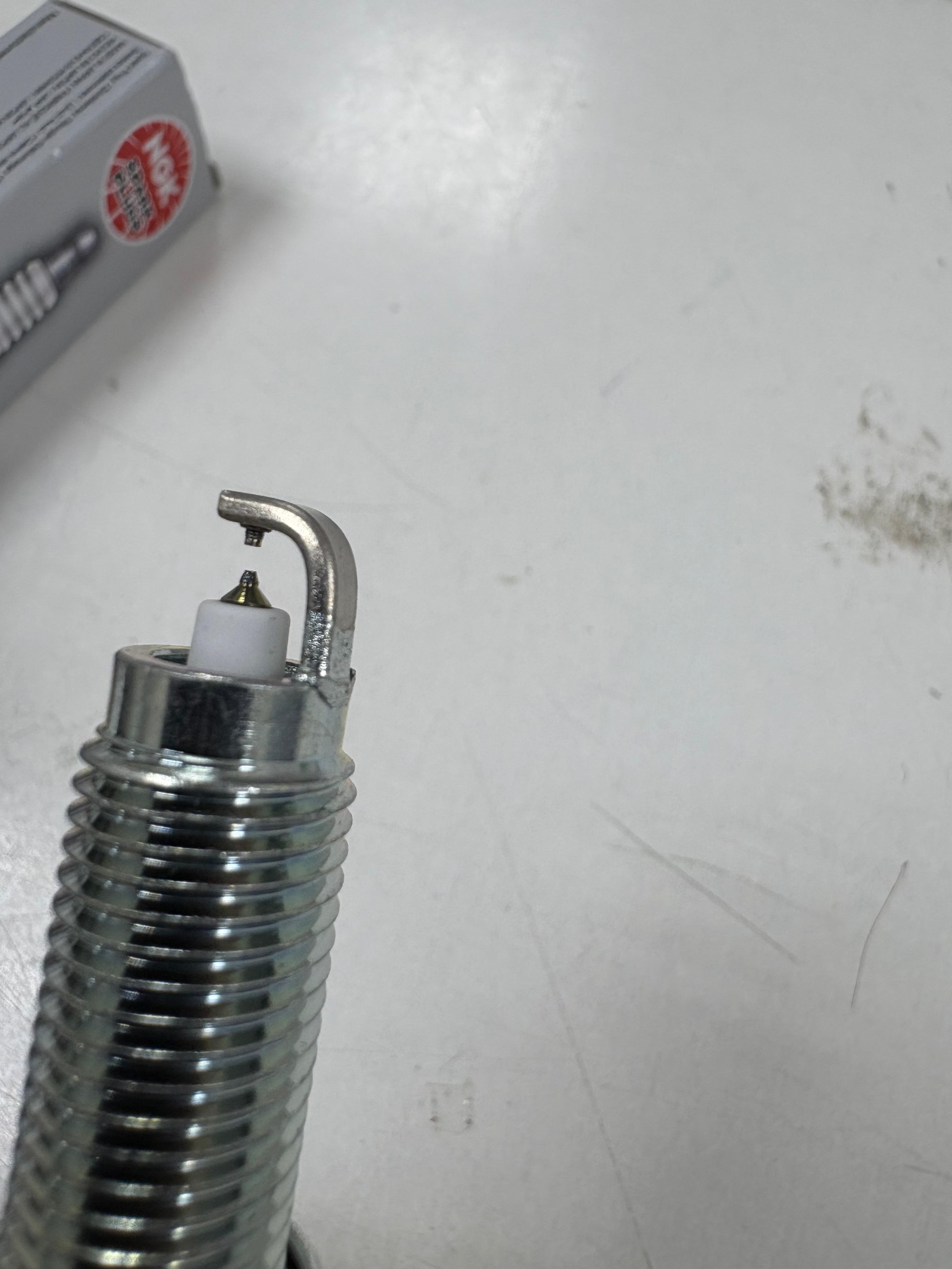

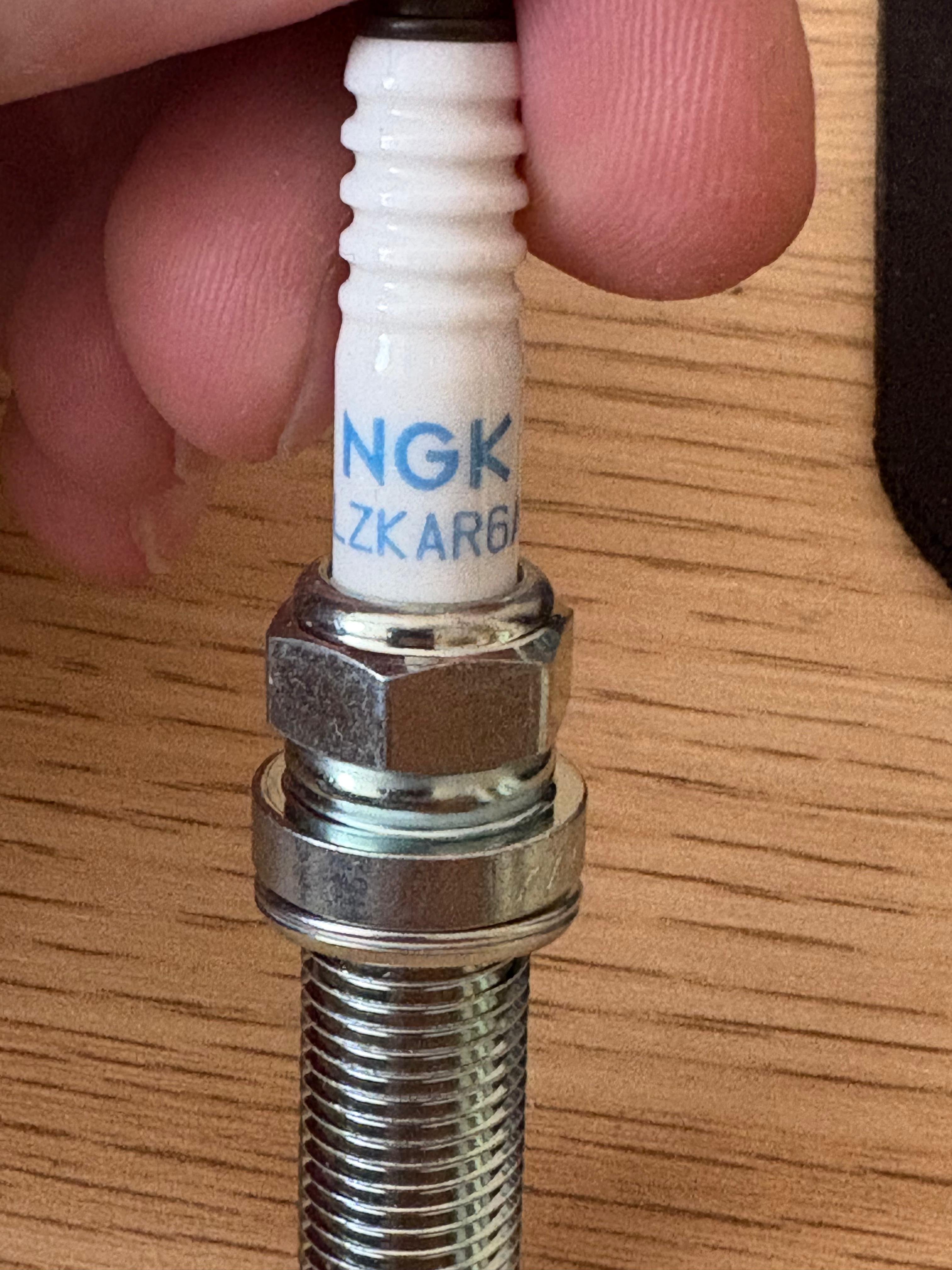

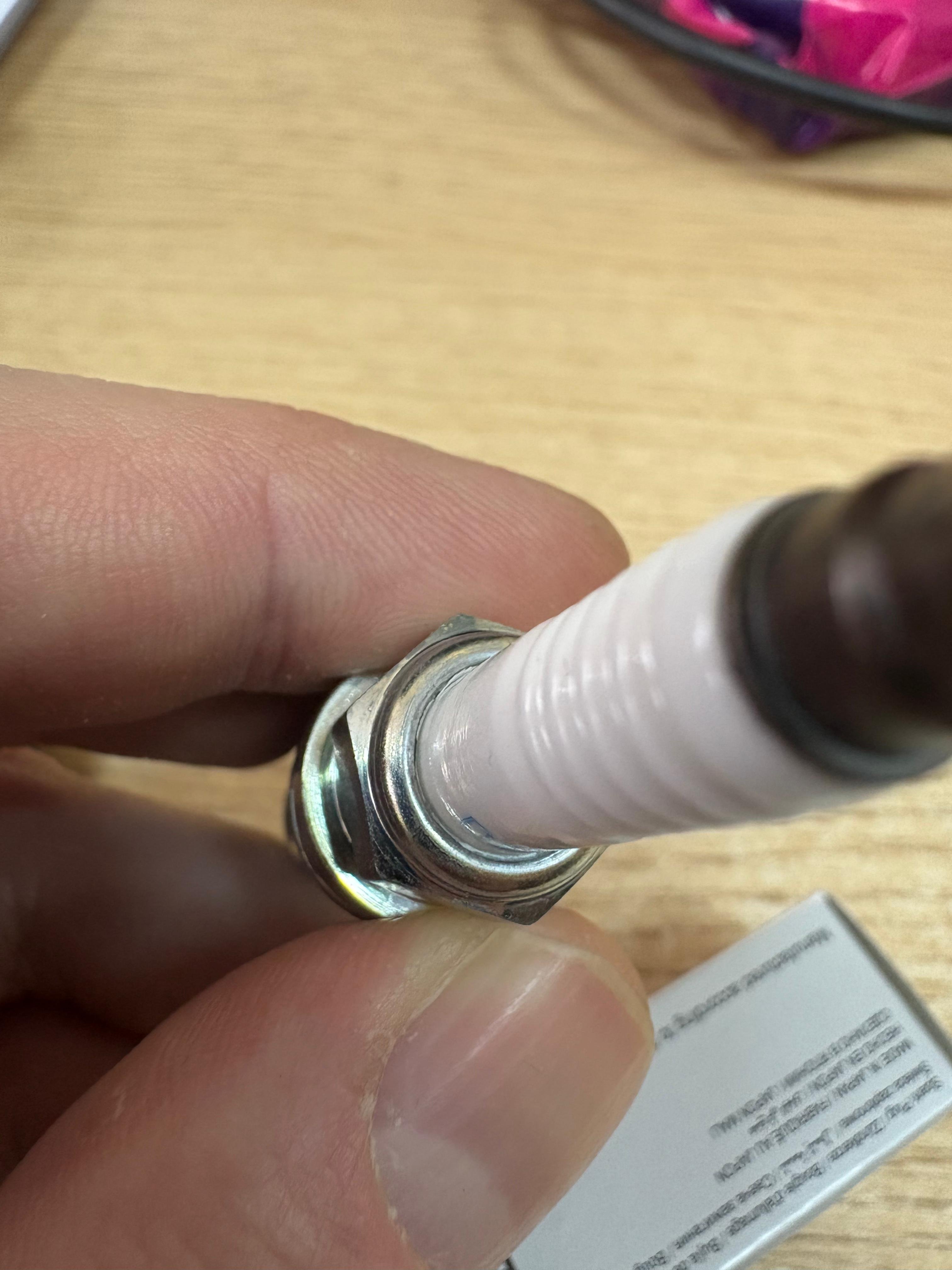

uchar 164 Опубликовано: 20 мая 2025 (изменено) Приехали свечи. Коробочки Denso были в ужасном состоянии - помятые, их много раз открывали/закрывали, одна вообще сплющена и не закрывается. Понятно, что свечи неоднократно путешествовали по ПВЗ. С NGK все обстояло лучше - коробочки отличные, есть желание детально осматривать сами свечи, что я и сделал - фото прилагаю. Смущают две вещи : 1) Точка сварки (или пайки) бокового электрода к корпусу свечи. Как-то грубовато сделано и сильно отличается по цвету. 2) На коробочке нет наклейки с QR-кодом. Это норма? Изменено 21 мая 2025 пользователем uchar Цитата Поделиться сообщением Ссылка на сообщение Поделиться на других сайтах
tandrey 44 Опубликовано: 21 мая 2025 Что-то не видно на NGK их фирменного белого порошка в уплотнении керамики 1 Цитата Поделиться сообщением Ссылка на сообщение Поделиться на других сайтах

uchar 164 Опубликовано: 21 мая 2025 (изменено) 5 часов назад, tandrey сказал: Что-то не видно на NGK их фирменного белого порошка в уплотнении керамики В статье на Драйве пишут (https://www.drive2.ru/b/682599634463367892/?ysclid=maxz0qxubb346711396), что порошка может быть очень мало и виден он только под определенным углом. Так это или нет - фиг знает.. Фото выложил - вроде что-то белое виднеется. 2 часа назад, dsv69 сказал: Вот фото с четырёх сторон упаковки оригинальных свечей. Показать содержимое QR-кода на ней нет, но и рисунков никаких тоже нет. У меня свечи покупались как NGK - они в своих коробочках, лого Ниссана на них нет. Изменено 21 мая 2025 пользователем uchar Цитата Поделиться сообщением Ссылка на сообщение Поделиться на других сайтах

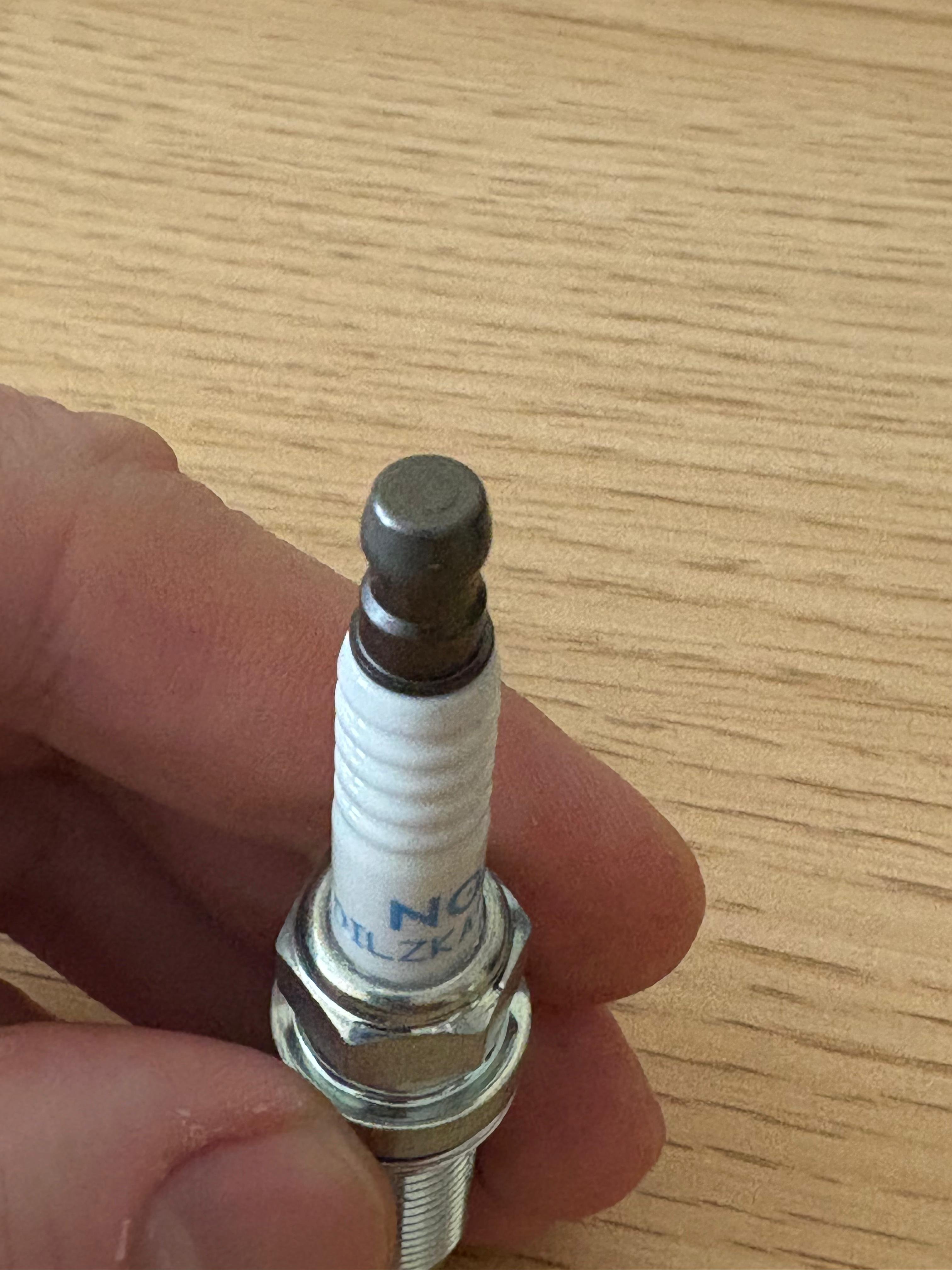

uchar 164 Опубликовано: 21 мая 2025 Магнитный тест пройден - боковой электрод не магнитится. Что конечно не является 100%-й гарантией оригинальности Цитата Поделиться сообщением Ссылка на сообщение Поделиться на других сайтах

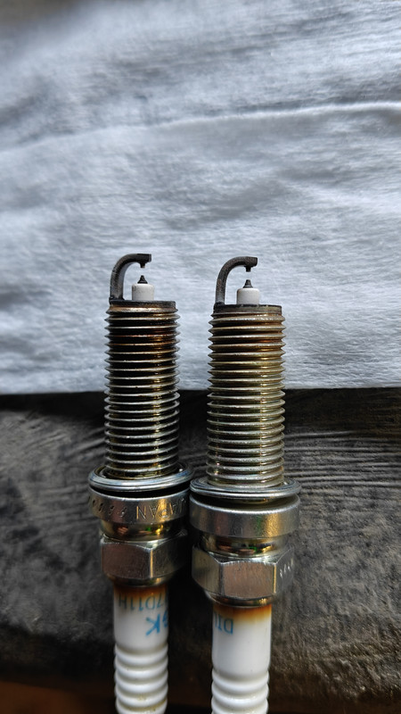

maxx2351 63 Опубликовано: 22 мая 2025 Гуру, что скажете за свечи? Слева с Озона, китайский NGK, пробег тыщ 35-40, справа предположительно заводская, снятая на пробеге около 30 тыщ. Я особой разницы не вижу. Видать, с озона не подделка. Хотел посмотреть на состояние озоновских, но в результате вернул заводские. MR20DD, Бенз 92. Цитата Поделиться сообщением Ссылка на сообщение Поделиться на других сайтах

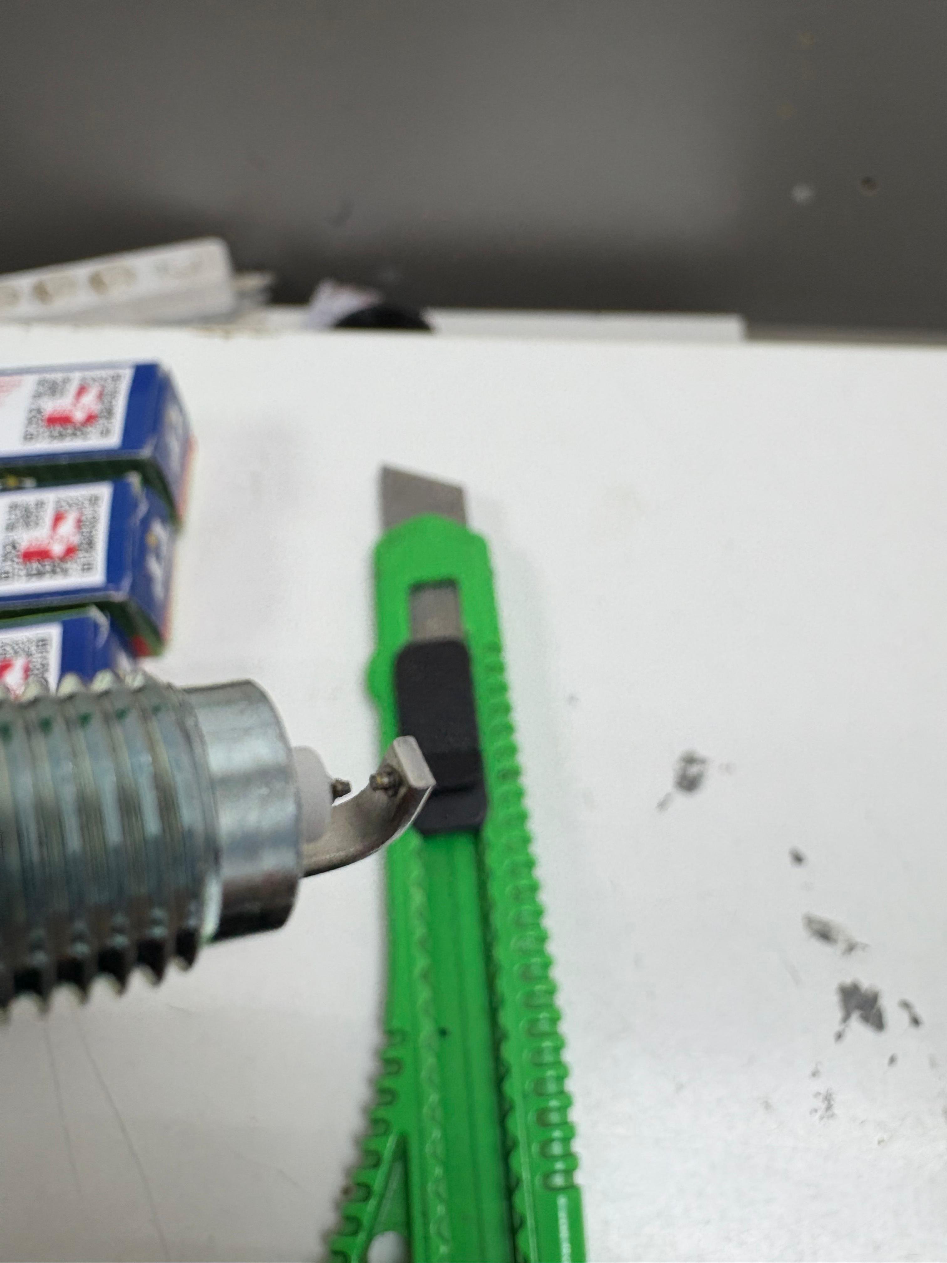

D_huan 153 Опубликовано: 23 мая 2025 (изменено) 7 часов назад, uchar сказал: Измерил сопротивление свечей : Только хотел написать - померьте сопротивление. Купил себе комплект про запас в 2022 году. Проверил всеми способами о которых узнал с Ютьюбов и интернетов (магнит, порошек, споротивление). Положил в коробочку. Пол года назад попался ролик одного блогера (у него магазин, давно торгует, знает тему), он показал еще один способ, царапаньем скрепкой - оригинал как не царапай, следов нет, на подделке будут появляться следы. Пошел опять пробвать свои свечи (NGK иридиум, Денсо простые на генератор). NGK чуть царапались, не сильно но царапались. После этого я вообще не знаю кому и чему верить. Думаю нужно ставить и ездить, если подделка - быстроо израсходуется электрод и это будет заметно по работе двигателя. Да, царапать нужно в районе шестигранника (место контакта с головкой при откруч/закруч.). По моему так, а то начнете царапать керамику! Изменено 23 мая 2025 пользователем D_huan Цитата Поделиться сообщением Ссылка на сообщение Поделиться на других сайтах

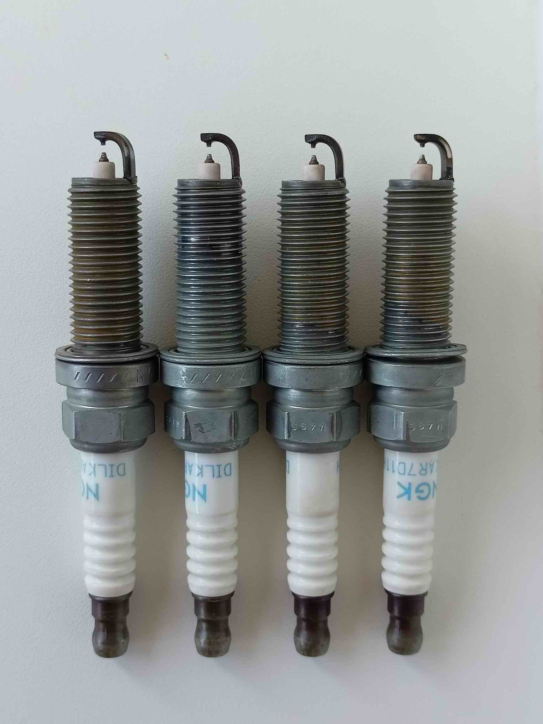

dsv69 2175 Опубликовано: 23 мая 2025 14 часов назад, maxx2351 сказал: заводские. MR20DD, Бенз 92. Мои при таких же параметрах на 152 тыскм выглядели так Скрытый текст Так что на ваших ещё ездить и ездить. 1 Цитата Поделиться сообщением Ссылка на сообщение Поделиться на других сайтах

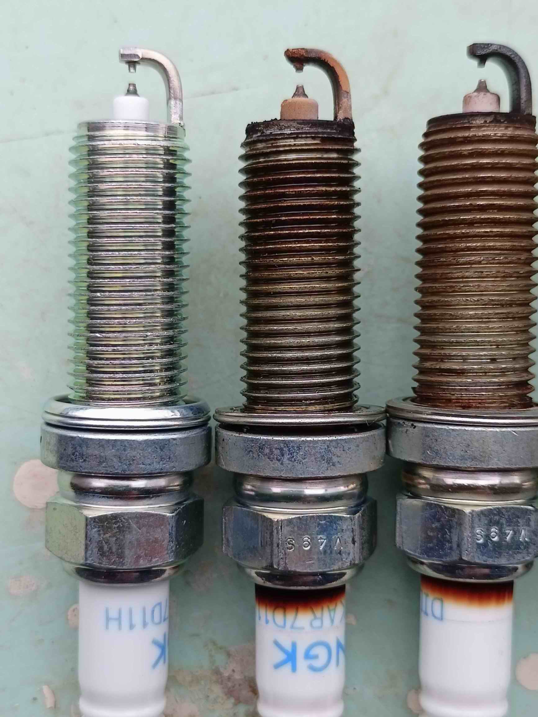

dsv69 2175 Опубликовано: 23 мая 2025 4 часа назад, D_huan сказал: на подделке будут появляться следы. Вот свечи которые отлично отработали 152 тыскм, отмыты и положены в запас. На шестигранниках отчётливо видны следы от свечного ключа. Думаю, что скрепка тоже оставит там след. Так что считаю этот метод не актуальным. Скрытый текст 2 Цитата Поделиться сообщением Ссылка на сообщение Поделиться на других сайтах

dsv69 2175 Опубликовано: 23 мая 2025 1 час назад, D_huan сказал: Попробуйте, чтобы уже знать точно! Чтобы и я знал, что скрепка не надежный метод. Попробовал на всех четырёх свечках. Царапаются только в путь. Даже напрягаться не надо. Так что лажа это со скрепкой. 1 Цитата Поделиться сообщением Ссылка на сообщение Поделиться на других сайтах

D_huan 153 Опубликовано: 26 мая 2025 23.05.2025 в 21:29, dsv69 сказал: Царапаются только в путь. Даже напрягаться не надо. Так что лажа это со скрепкой. Мне спокойнее стало. Т.к. по остальным признакам - свеча оригинал. И вообще сделана отлично, резьба чистая, все идеально. 24.05.2025 в 12:18, vlad i mir сказал: немного о том как проверить свечи..взять нужно очень маленький магнит Это называется неодимовый магнит. Этот способ древний. Мне кажется сейчас поддельщики уже это научились преодолевать. Эти магниты такое дело, особенно мощные. Бывает и нержавейка магнитится, хотя это нержавейка! Цитата Поделиться сообщением Ссылка на сообщение Поделиться на других сайтах
