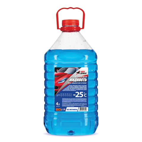

В конце апреля-начале мая в "Пятёрочке" всегда распродажа незамерзайки, по 49,90р за 4 литра. Беру сразу 4-5 штук, хватает на всё лето и до ноября-декабря. Делаю так уже 3 года. Моет отлично, особенно у меня - у меня же ещё стоит проточный подогреватель. Нет головной боли осенью, что при первых заморозках что то где то замёрзнет, ничего не засирается, хотя у меня веерные форсунки.
