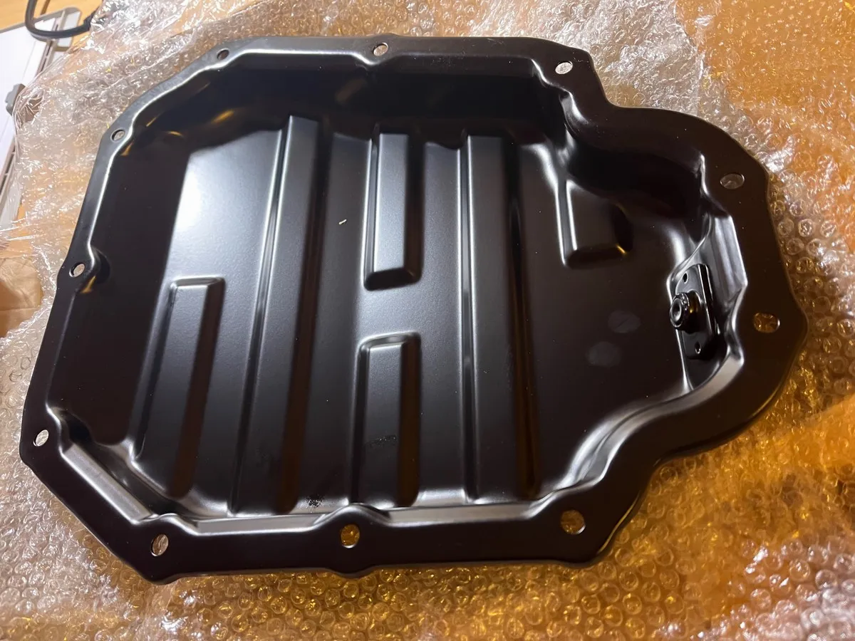

3 часа назад, Всеволод сказал:
масло через щуп, то оно выйдет не всё, лучше через пробку
Всеволод, если посмотрите на конструктив масляного поддона, то видно не вооружённым глазом как расположена сливная пробка. А соответственно масло которое ниже пробки при сливе останется в поддоне. А вот насосом через щуп откачивается больше, так как трубка качает с самого дна и ей ещё можно немного поворочать туда сюда.
Как то так.

17 часов назад, Всеволод сказал:
если менять масло через щуп, то оно выйдет не всё, лучше через пробку
сколько менял масло на сервисах, всегда после слива через пробку потом вытягивают остатки шприцом с кривой трубой, то есть лезут в поддон, куда как раз упирается трубка при замене через щуп. после насоса чисто из спортивного интереса разок пробку откручивал, и само-собой там уже ни капли не было. больше не откручиваю и поддон не снимаю.
единственное, ради чего можно потратить время с пробкой и поддоном - это если пробка магнитная и хочется посмотреть, что на ней налипло.
На т30 после откачки насосом масла через щуп, со слвной пробки тоже не упало ни одной капли, пробка была чистая, теперь меняю только так.
Через неделю буду менять в редуктор заодно и посмотрю...солью через пробку а потом попробую еще насосом ..посмотрим что выйдет..эх...давно пробку не откручивал ...года три точно...открутиться ли :ag:
На mr20 у меня насосом откачивается больший объем, чем через пробку

По теме. При откачке в MR20DE влезало 4.5л,
46 минут назад, Pzm76 сказал:
такое впечатление, что почта России быстрее. ))
Это точно, Дим! :smile455:
1 час назад, Pzm76 сказал:
так же, поэтому беру 5 литровки. Из пробки сливалось на 4 литра
