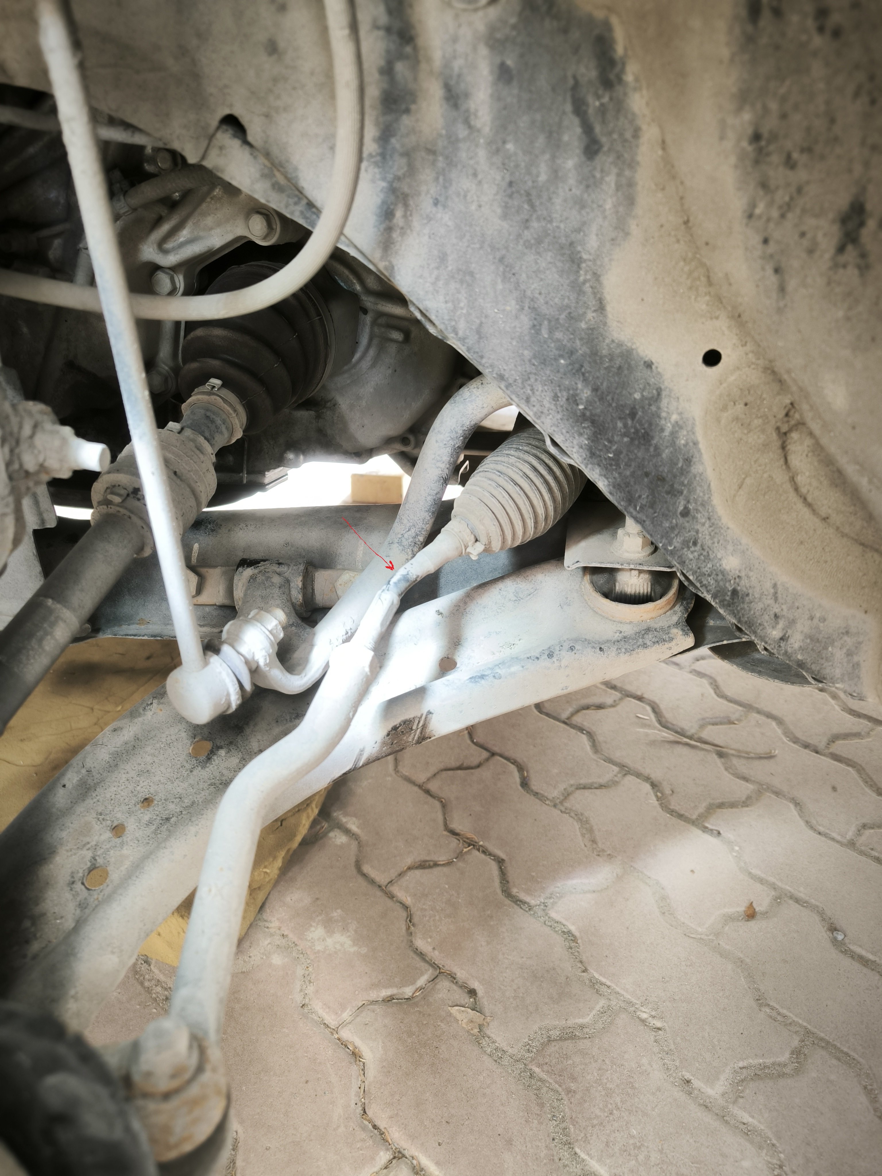

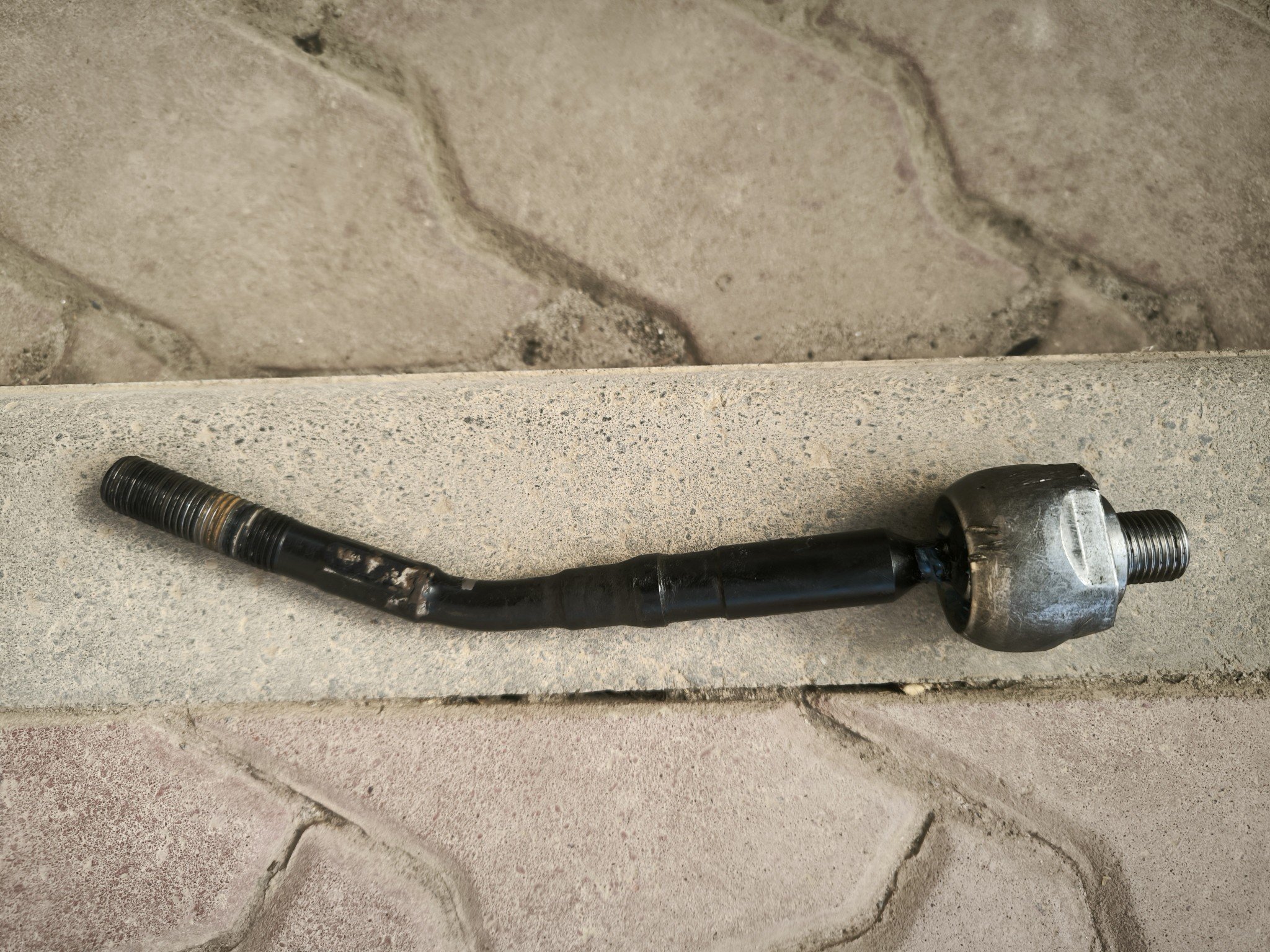

Serhio_wolf 421 Опубликовано: В воскресенье в 11:02 (изменено) Добрый день, требуется подсказка. Попал в дтп , в результате сильного удара в левое переднее колесо пострадал диск и колесо стало немного вывернуто влево...Снял колесо и вот такая картина.. как мне кажется согнута внутренняя втулка рулевой рейки! кто знает как оно выглядит в исходном виде?? Я прав ?? Рейка под замену или можно только втулку поменять??? Изменено В воскресенье в 11:03 пользователем Serhio_wolf Цитата Поделиться сообщением Ссылка на сообщение Поделиться на других сайтах
Borism1 1296 Опубликовано: В воскресенье в 11:26 @Serhio_wolf Это называется рулевая тяга. И она должна быть ровной. Замена рулевой тяги точно. Цитата Поделиться сообщением Ссылка на сообщение Поделиться на других сайтах
Serhio_wolf 421 Опубликовано: В воскресенье в 13:44 2 часа назад, Borism1 сказал: @Serhio_wolf Это называется рулевая тяга. И она должна быть ровной. Замена рулевой тяги точно. Точно...спасибо...читал что меняются сразу в паре с наконечником...как думаете не оригинал пойдет? Разница в цене в десять раз... Цитата Поделиться сообщением Ссылка на сообщение Поделиться на других сайтах
Borism1 1296 Опубликовано: В воскресенье в 15:32 @Serhio_wolf что там думать? Оригинал (настоящий, а не то что нам сейчас предлагают под "флагом" оригинала) не найдете. Поэтому GMB, Meyle HD (если найдете)... Ну и возможно и наконечники рулевых тяг этих же производителей. И на правую на левую сторону! Чтоб потом через 10 тысяч не лазить снова. Цитата Поделиться сообщением Ссылка на сообщение Поделиться на других сайтах
Serhio_wolf 421 Опубликовано: В воскресенье в 15:56 23 минуты назад, Borism1 сказал: @Serhio_wolf что там думать? Оригинал (настоящий, а не то что нам сейчас предлагают под "флагом" оригинала) не найдете. Поэтому GMB, Meyle HD (если найдете)... Ну и возможно и наконечники рулевых тяг этих же производителей. И на правую на левую сторону! Чтоб потом через 10 тысяч не лазить снова. А что насчет бренда CTR ? Цитата Поделиться сообщением Ссылка на сообщение Поделиться на других сайтах

Serhio_wolf 421 Опубликовано: В воскресенье в 18:02 2 часа назад, Borism1 сказал: @Serhio_wolf что там думать? Оригинал (настоящий, а не то что нам сейчас предлагают под "флагом" оригинала) не найдете. Поэтому GMB, Meyle HD (если найдете)... Ну и возможно и наконечники рулевых тяг этих же производителей. И на правую на левую сторону! Чтоб потом через 10 тысяч не лазить снова. Если оригинал ходит 120 а не оригинал 60 то мне как раз одну сторону поменять на неоригинал что бы потом оба сразу.... Цитата Поделиться сообщением Ссылка на сообщение Поделиться на других сайтах
Borism1 1296 Опубликовано: В воскресенье в 18:11 @Ровермен а у меня Meyle HD рейку пережили! Ставил с нуля, на прошлой неделе рейку поменял на пробеге 110+ , а тяги "как живые". Наконечники до этого менял 1 раз, как раз 555 были. @Serhio_wolf в свое время был очень неоднозначный опыт. На побеге 10+ одна тяга вхлам разбита, вторая крепкая. Итак два раза было. Говорят много подделок. Цитата Поделиться сообщением Ссылка на сообщение Поделиться на других сайтах

Den-djan 2149 Опубликовано: вчера в 06:17 1 час назад, Serhio_wolf сказал: Про сьемник имел ввиду тягу... там съемник на фиг не нужен 10.08.2025 в 14:02, Serhio_wolf сказал: Попал в дтп , в результате сильного удара в левое переднее колесо пострадал диск и колесо стало немного вывернуто влево...Снял колесо и вот такая картина. я бы пошёл следующим путем: 1. замена тяги и наконечника 2 проверка УУК, при таком ударе очень велика вероятность деформации амортика и поворотного кулака, само собой ступица тоже не жилец Цитата Поделиться сообщением Ссылка на сообщение Поделиться на других сайтах
Serhio_wolf 421 Опубликовано: вчера в 07:27 1 час назад, Den-djan сказал: там съемник на фиг не нужен я бы пошёл следующим путем: 1. замена тяги и наконечника 2 проверка УУК, при таком ударе очень велика вероятность деформации амортика и поворотного кулака, само собой ступица тоже не жилец Не надо нам такого счастья...удар пришелся в угол колеса, больше всего пострадала передняя дверь...очень очень надеюсь что замена тяги в купе с наконечником решат проблему рулевого. И так сумма не маленькая выходит ремонта а страховая копейки выплачивает. Цитата Поделиться сообщением Ссылка на сообщение Поделиться на других сайтах
