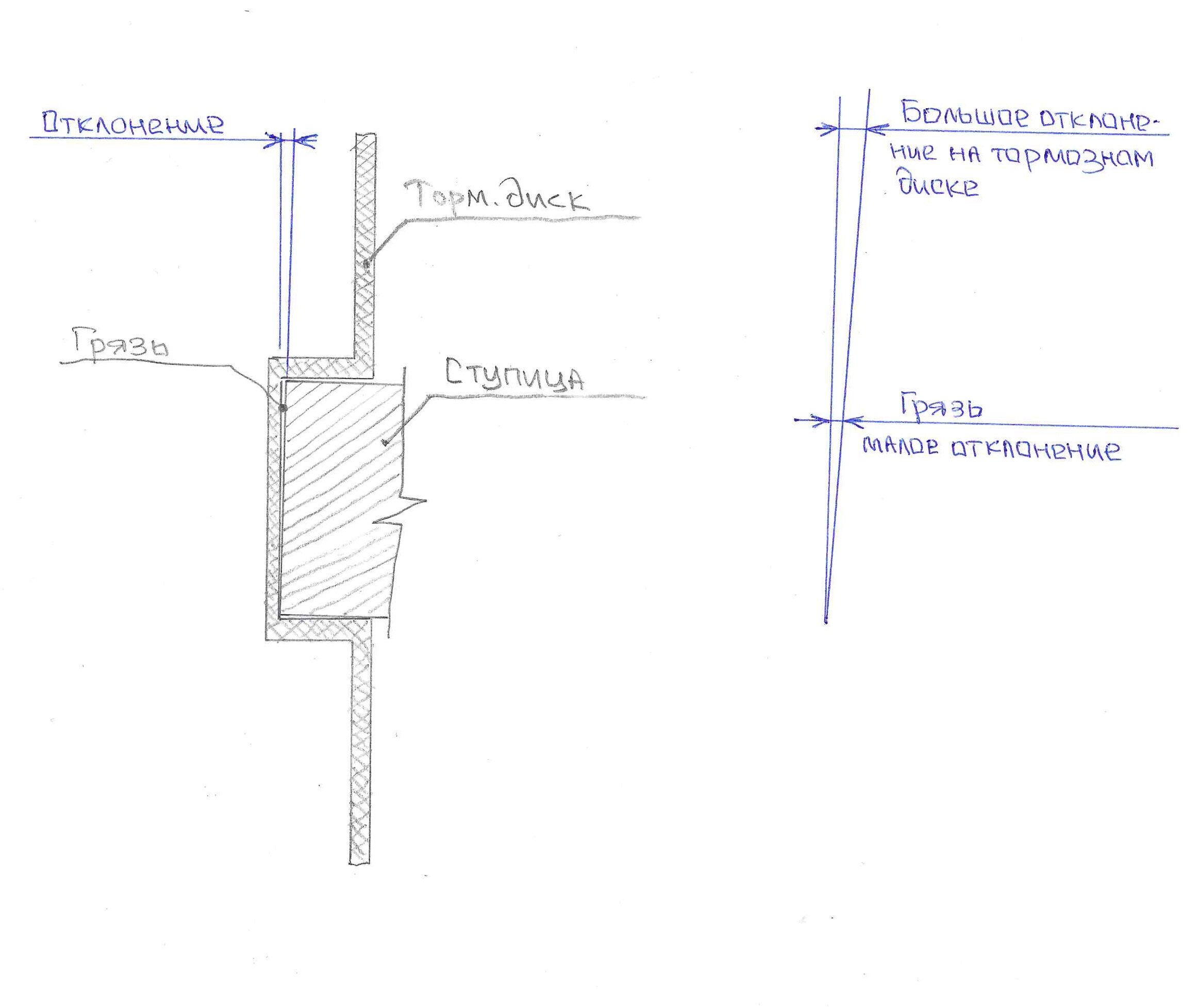

D_huan 155 Опубликовано: 25 июня 2025 (изменено) 19 часов назад, mechanic сказал: я брызгаю при замене таких вещей не на одной машине не припомню каких-то биений от смазки да ещё аэрозольной,и не где не встречал видосы чтоб человек побрызгал , всё прикрутил и показывае что вот биение смотрите не пользуйтесь такими вещами Опять 25! Мы о чем говорим? При смене колес вы брызгаете? Конечно ничего не будет. Я же говорил о плоскости прилегания ступицы и тормозного диска. Не центральное отверстие а привалочная плоскость. Понимаете? Эта плоскость будет доступна только при снятии тормозного диска. Там микроны будут с одной стороны (грязь попала, коррозия осталась не убранная и т.д.) и будет биение на тормозном диске. Поэтому я опасаюсь пока туда использовать смазки, которые могут дать толщину. Понимаете? Я не говорил, что если вы туда медной/алюминиевой/керамической краской прыскните - у вас обязательно биение начнется. Изменено 25 июня 2025 пользователем D_huan Цитата Поделиться сообщением Ссылка на сообщение Поделиться на других сайтах
D_huan 155 Опубликовано: 25 июня 2025 Для наглядности набросал условную схемку. Это сечение (про разницу между сечением и разрезом - смотрите сами ) Цитата Поделиться сообщением Ссылка на сообщение Поделиться на других сайтах

D_huan 155 Опубликовано: 26 июня 2025 20 часов назад, mechanic сказал: причем тут колеса ,колеса я в пример привел,я именно про диски тормозные к ступице Как при чем? Вы же мне про колеса стали говорить! Пара колесо-тормозной диск это не одно и то же что пара ступица-тормозной диск. Я изначально имонно про пару ступица-тормозной диск и говорил, здесь важна точность! 20 часов назад, mechanic сказал: где вы видели чтоб в сервисах с осцилогрофом диски тормозные меняли? Ну при чем тут осциллограф? Зачем вы опять демагогией занимаетесь? Да в сервисах у нас в большинстве случаев крифопопкы работают, и пофиг вообще на нашу машину и что? Значит так и будем делать, по кривопопкому? Я не буду! Если есть возможность сделать самому - делаю! 20 часов назад, mechanic сказал: Сняли щеткой тиранули Мне когда меняли - даже щеткой не тиранули!!! О том и речь идет. Я от них не требую что-то сверхъестественное, просто почистить это место и все! Но нет, зачем, и так сойдет! Мы о чем спорим? Что это место чистить нужно вроде спора нет? Нужно. Что это место желательно покрыть чем то, чтобы ржавчина быстро не пошла - вроде тоже спора нет, лучше покрыть. Чем покрыть? Вот тут кто-то покрывает допустим алюминиевой смазкой или керамической. Я что, говорю что это не правильно? Нет. Я лишь сказал, что это место важное, чтобы там не было перекосов по толщине, т.к. это сразу отразится на биении тормозного диска. Что я не прав? Не отразится? Посмотрите видео ролик, выше ссылку выкладывал. Отразится! И я тут рассуждаю, чем бы таким покрыть, чтобы точно это не дало перекос по толщине. Возможно я зря переживаю и при затягивании колеса все это продавится и будет одинаковая толщина, возможно. Но лично для себя я все еще сомневаюсь и не нашел оптимальное покрытие для этого места. Возможно ничем не нужно покрывать, просто почистить. Вы мне говорите, что "все это делают" и все отлично. Да люди у нас... как бы сказать... "в подлодке" многие. Я вот на днях читал отзывы о противоскрипной смазке Ликви Молли, называется Bremsen-Anti-Quietsch-Paste, ну понятно же что это и где ее использовать! Нет, пишут в отзывах, смазка хорошая, но в направляющих твердеет. Б... в каких направляющих!? Зачем вы ее туда пихаете!? Пофиг! Цитата Поделиться сообщением Ссылка на сообщение Поделиться на других сайтах

D_huan 155 Опубликовано: 27 июня 2025 22 часа назад, mechanic сказал: дружище тебе наверное скучно? Конечно скучно! Когда у меня дела - нет времени на форум! Просто я щепетильный, люблю во всем разобраться. Иногда, да, это вредит. Но я заметил, когда я что-то делаю не подумав, быстро, то потом жалею, начинаю думать что это нужно переделать, сделать по другому и т.д. Поэтому решил не идти против своей природы. 22 часа назад, mechanic сказал: дам тебе прокатиться быстро медленно и ты сам проверишь есть биение или нет Нет. Так не пойдет. Микрометром (или как он называется), на магнитике, щуп к тормозному диску и посмотреть биение. 18 часов назад, Pzm76 сказал: По теме... если речь про бэху с профилем рези 40-50 и скоростями 200+, то всё может быть. С лаптями икса можно даже колеса в нули не балансировать, нормально будет и так. Какая тут смазка под диск... Вот это интересно уже. Согласен, наша машина не на гребне технического прогресса По теме: вчера попался ролик и там инетресная инфа (искал ролики как удобнее одевать пыльник на тормозной поршень). Специалист (ну видно, что специалист, в отличие от меня, "диванного эксперта") в обслуживании тормозов (с заменой торм.диска) дошел до момента установки диска и говорит: "Нужно почистить ступицу (почистил), мазать или нет? Споры об этом не затихают в интернете. Кстати, в руководстве БМВ сказано, что мазать этот узел - не нужно. Лично я наношу смазку на внутреннюю часть (круглую), где и происходит закисание." Пересказал своими словами. Вот ролик. Посмотрите сами (описанный мною момент - ближе к концу ролика). Цитата Поделиться сообщением Ссылка на сообщение Поделиться на других сайтах
