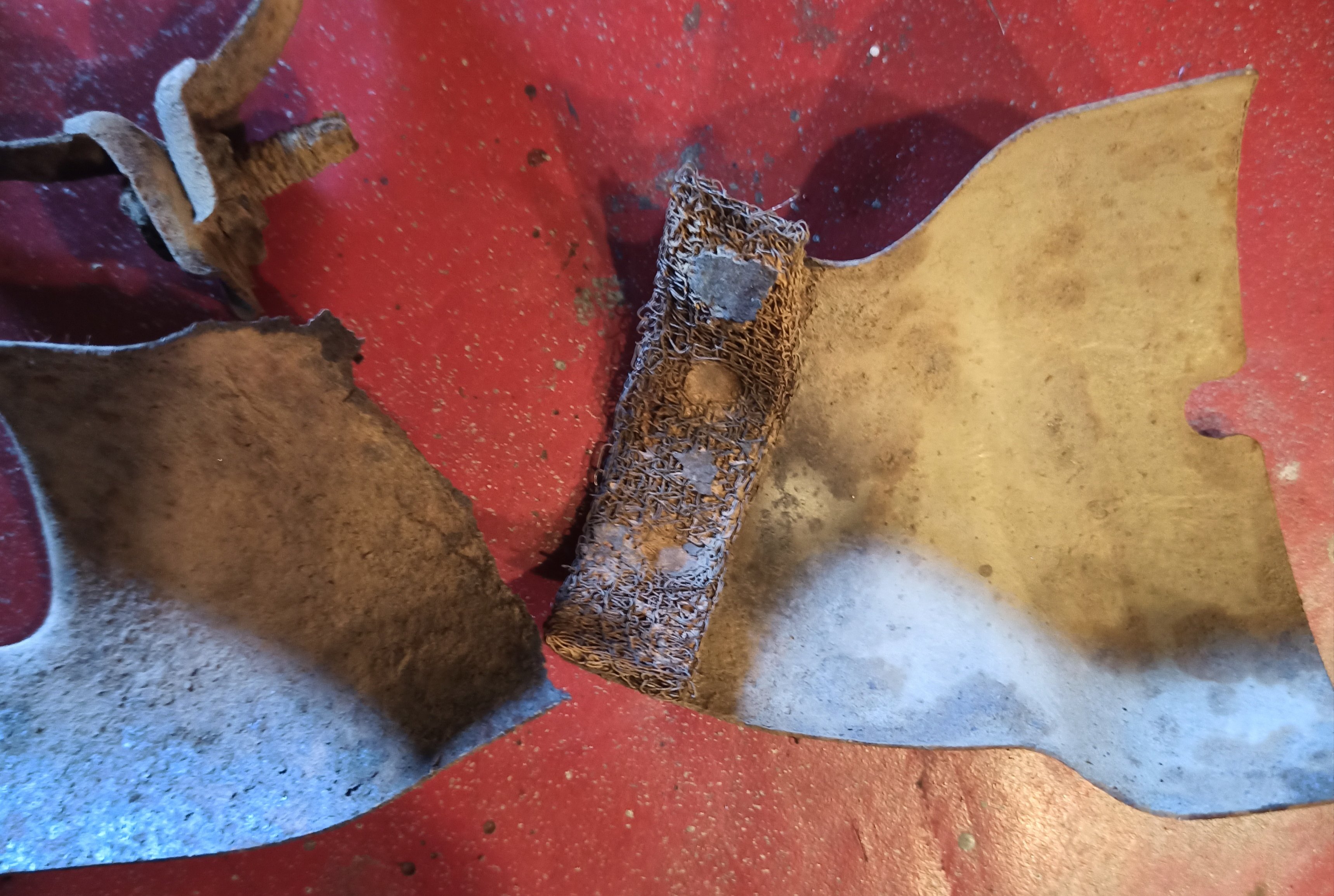

78 rus 185 Опубликовано: 22 июня 2025 (изменено) Коллеги, сгнил у меня тепловой экран приёмной трубы. Он вроде не приварены, а держится двумя хомутами. Сгнил один хомут и сам экран тоже. Снялся он легко и просто. На внутренней стороне есть что то типа кусочка металлической мочалки, которая дистанцирует экран от трубы. Начал смотреть оригинальные запчасти, а там только приёмная труба с сборе за 57 тысяч. Может кто знает как купить сам экран? Изменено 22 июня 2025 пользователем 78 rus Цитата Поделиться сообщением Ссылка на сообщение Поделиться на других сайтах
iGunia 273 Опубликовано: 22 июня 2025 7 часов назад, 78 rus сказал: Может кто знает как купить сам экран? Сомневаюсь, что найдете экран отдельно от трубы. Металлическая губка для посуды + 3-4 хомута из нержавейки Вас спасут. Цитата Поделиться сообщением Ссылка на сообщение Поделиться на других сайтах
