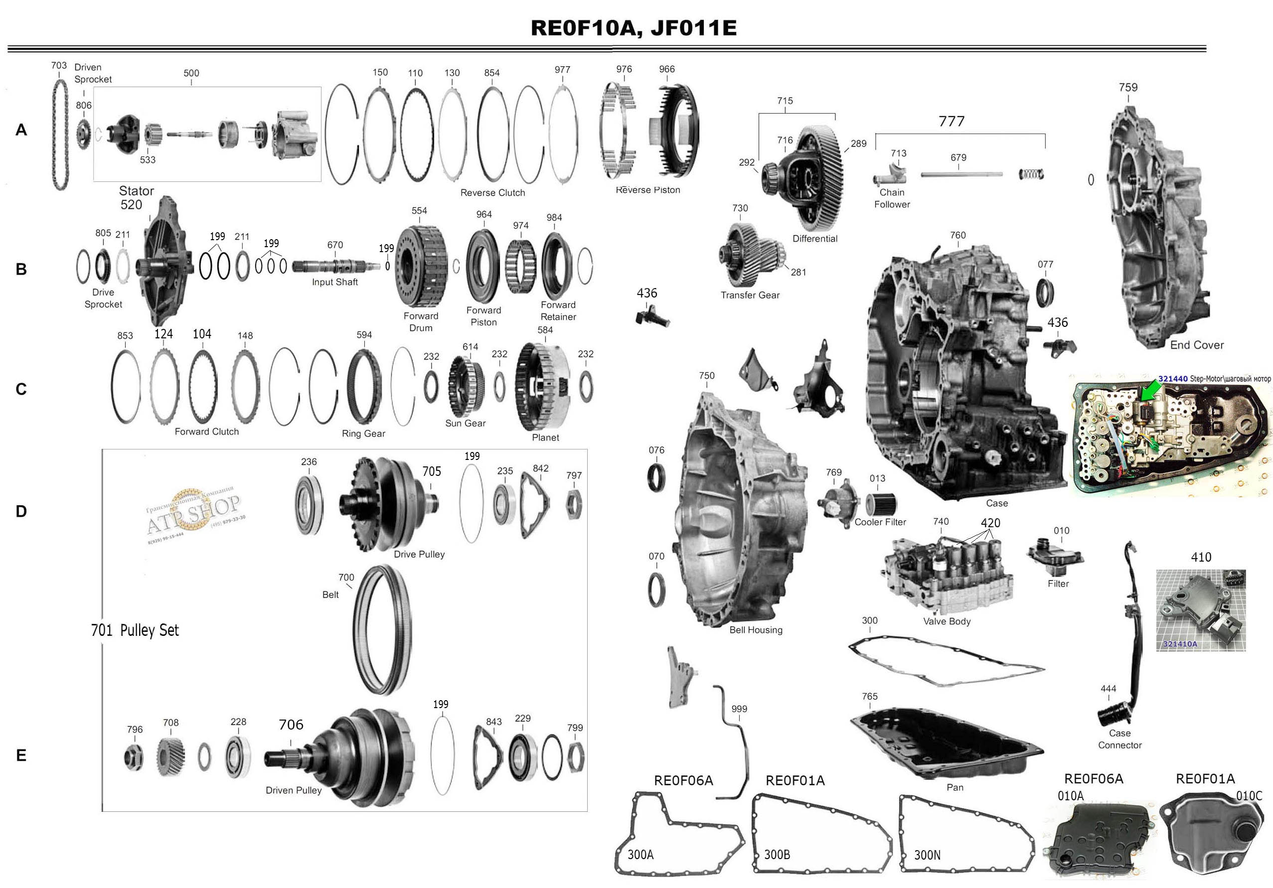

Игорь55 3359 Опубликовано: 23 июня 2020 @Andrey_66 @Pzm76 Вот из букваря взял : Скрытый текст - Иногда проблемы находят в датчиках - Sensor Revolution [OEM#G4T07481A и G4T07581A], датчики скорости вращения. Вырабатывают свой ресурс особенно быстро после нескольких перегревов в жаркое лето. Перегрев (и ускоренное старение) наступает чаще всего при разгонах до 150 км\час и выше. Степ-мотор ("шаговый" электродвигатель регулировки передаточного числа) . Электропривод, регулирующий расстояние между конусами и передаточное число вариатора. Раннюю смерть связывают с перегревом и выработкой ресурса. Проблема унаследована от предшественника RE0F06A и в полной мере характерна для JF011. Проблема выражается в том, что вариатор застывает на "одной скорости", шкивы не могут изменять передаточное число. 49 минут назад, Andrey_66 сказал: Тем более показатель старения масла зашкаливает, и это говорит, что варик хорошо грелся. Вот наверное и ответ Андрея , на данные ошибки и поведение автомобиля , у коллеги romanovich . Цитата Поделиться сообщением Ссылка на сообщение Поделиться на других сайтах

Игорь55 3359 Опубликовано: 23 июня 2020 (изменено) 29 минут назад, romanovich сказал: ну вот да, есть подозрение на датчик.... ЕСМ в свою очередь руководствуется показаниями датчиков, в том числе и двигателя... @romanovich В первую очередь, показания снимаются с датчиков скорости с самого вариатора, их у него аж два имеются, я выше выкладывал в скрытом сообщении , их номера на схеме 436, у обоих: : Скрытый текст А вот каждый в отдельности, крепеж разный, в ТТХ не углубляюсь. Вот они то и дают ошибку 0715, при их перегреве: Скрытый текст https://www.atpshop.ru/products/electricals/321436C-EM.html Изменено 23 июня 2020 пользователем Игорь55 Цитата Поделиться сообщением Ссылка на сообщение Поделиться на других сайтах
