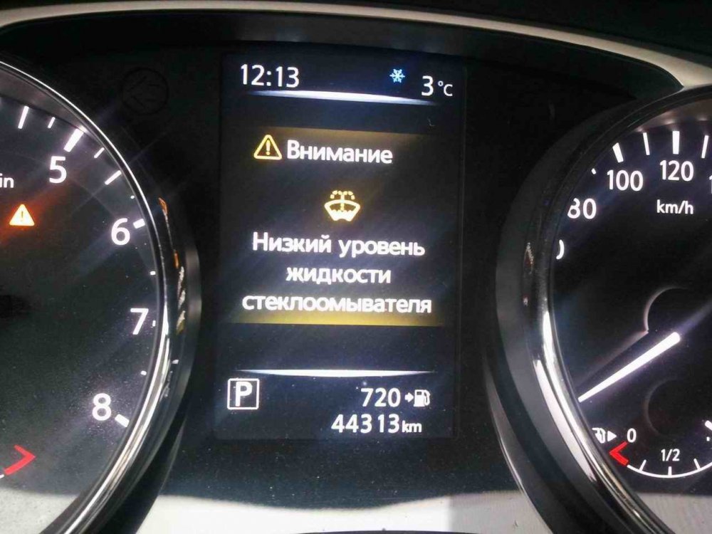

Не согласен.
У меня при малом уровне омывайки выскакивает предупреждение на табло.
5 минут назад, dsv69 сказал:
Не согласен.
Омывайки - да. А охлаждающей жидкости - нет!!!!
