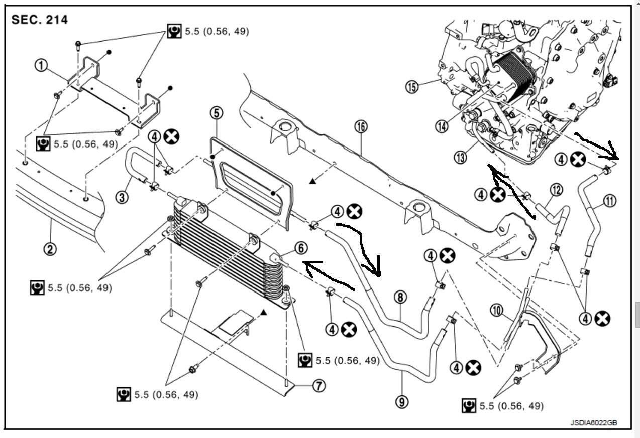

5 часов назад, dsv69 сказал:
В принципе можно вообще патрубок не сдёргивать.
Если не вставлять фильтр тонкой очистки и не прикручивать стакан, то можно сливать через входное отверстие в корпусе тонкого фильтра.
Получается с радиатора обратку сливается прямиком в стакан ФТО, верно? У меня четырех штанговый теплообменник рядом со стаканом, там система такая же?
Вот схемка

13.08.2023 в 21:41, dsv69 сказал:
  Скрыть содержимое
У меня такая схема, нижнего штуцера нет, сдергивается верхний левый патрубок
6 часов назад, alekcyc сказал:
На 2,5 схема немного другая.
У меня 2.0

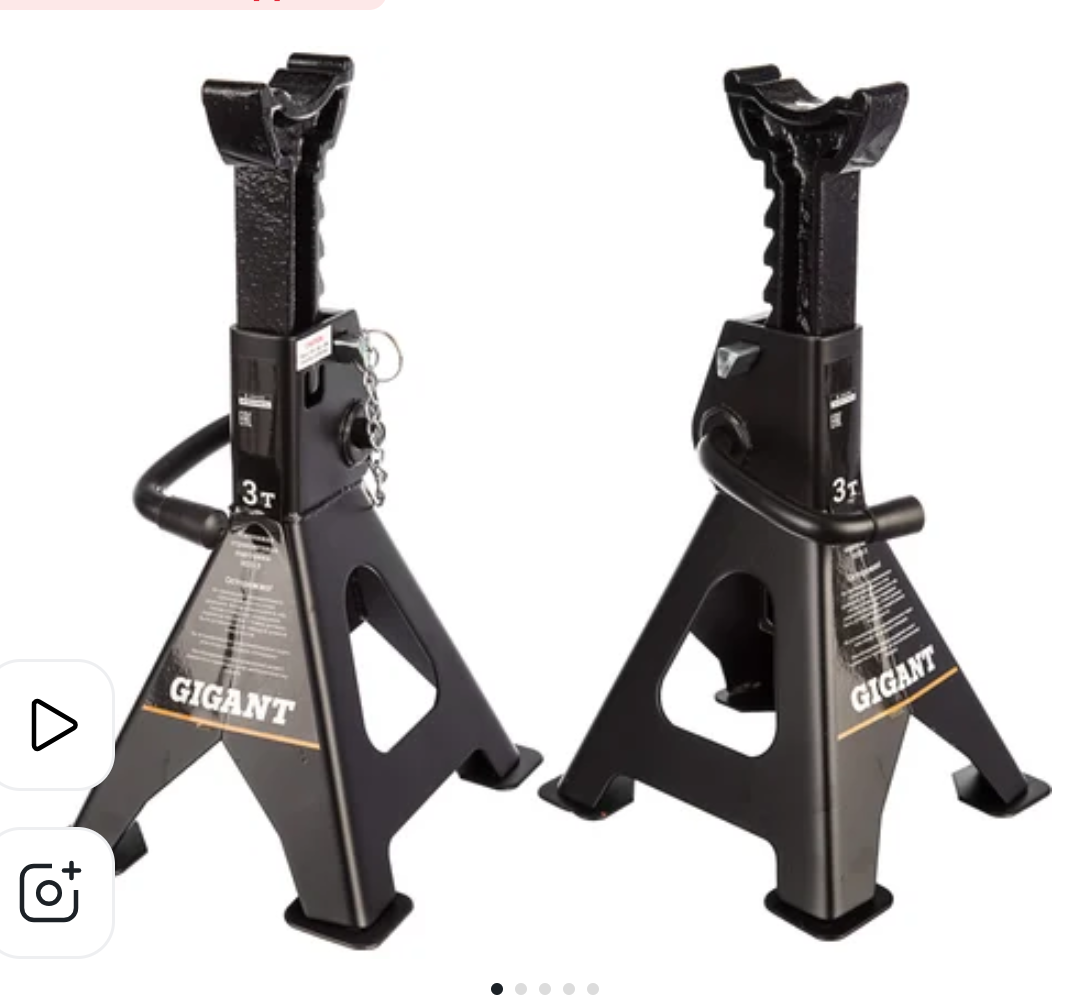

Аналогично нет ямы и плитка на полу.. Купил четыре выдвижные опоры и на них вывешиваю машину,  конечно не яма но и так приспособился. На пол стелю большие мусорные пакеты и обычный хоз таз...если чуток на плитку попадет масла, сыплю опилки..они все легко впитывают..
А что за опоры?
4 минуты назад, mutabor сказал:
А что за опоры?
