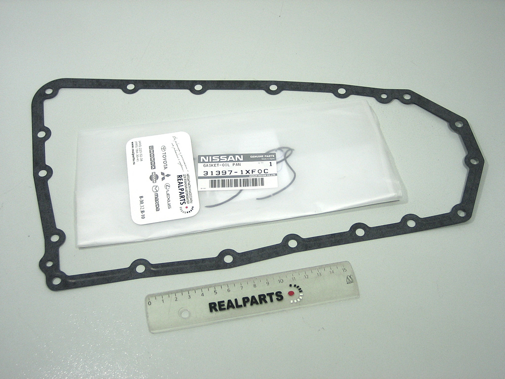

Даже интересно стало, пошел гуглить, не оно?
https://www.transakpp.ru/images/akpp_detali/300_329/321300B_N.jpg
@mutabor Я брал 2705A049 - у меня записано: прокладка Мицубиси, полный аналог нашей. Я обычно проверяю, чтобы были отзывы, чтобы кто-то ставил уже. По фото моей прокладки - как на вашем фото верхняя.
12 минут назад, mutabor сказал:
начнем с того что на фото ацкий не оригинал
оригинальная прокладка мицу на т 31 - 2705A015
1707817937807_bulletin
ниссановский аналог  313971XF0C
9 минут назад, Den-djan сказал:
ацкий не оригинал
Я не стал вникать - беру ниссановский, все норм
19 минут назад, Den-djan сказал:
Проверил, нахожусь ли я в ветке Т32 или Т31.... :)
На фото от @mutabor похоже на прокладки из пробки. У друга Suzuki, автомат (вроде), менял жидкость со снятием поддона. По его описанию у него как раз такая прокладка.

2 часа назад, D_huan сказал:
Карабасы один завод делает,прокладки тоже,на них только шилдики на упаковке разные митсу и Ниссан, и цена.
