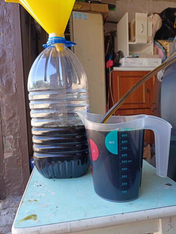

насосом через щуп выкачивается 3200-3300
650 мл у меня от прошлой такой замены осталось
в этот раз будет так же - 3200 выкачали, 3200 (+/-) залили

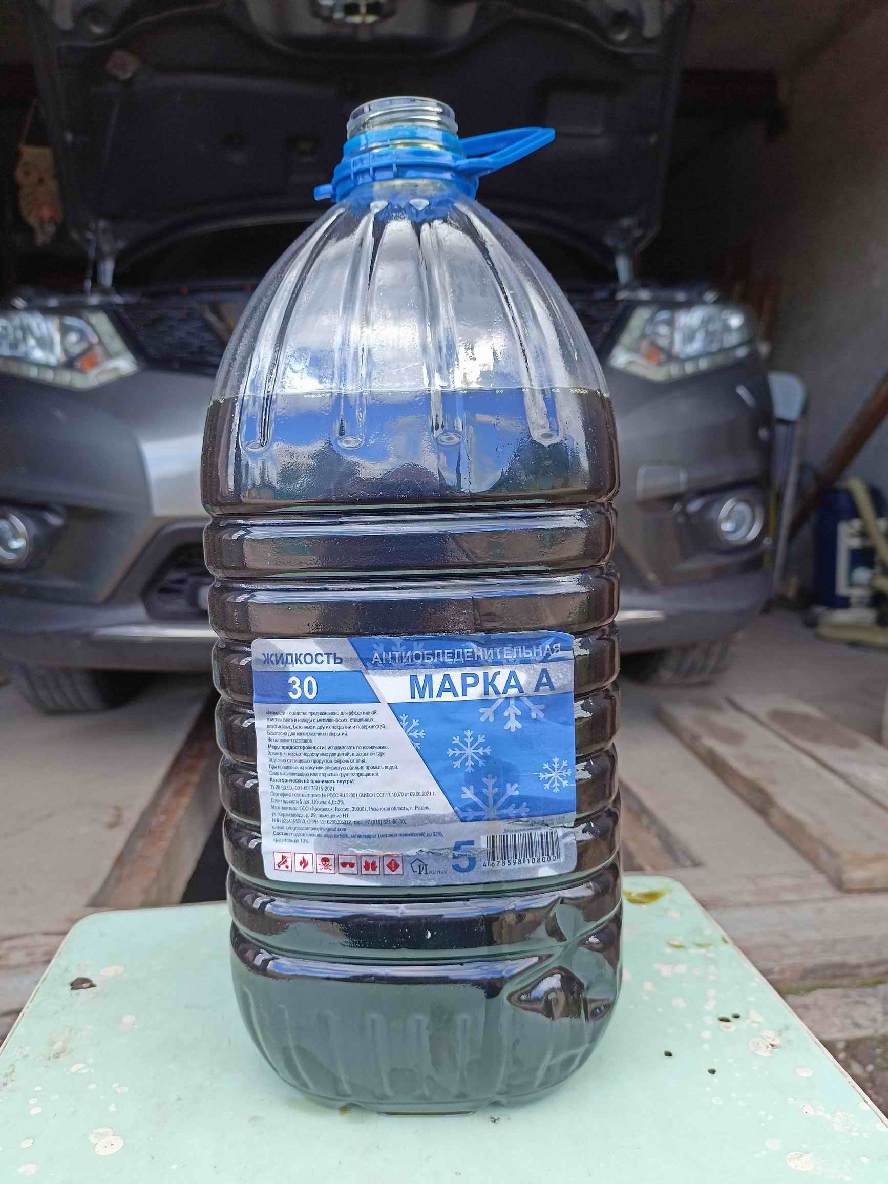

1 час назад, a-ha сказал:
Не соглашусь.
Дважды менял откачивая через щуп.
В обоих случаях удавалось откачать по 4 литра.
Надо только трубку подальше пропихнуть и немного покрутить её.
Замерял мерным стаканом.
Поэтому после заливки нового масла уровень не регулировал. Ибо выкачал 4 литра и залил 4 литра
Изменено пользователем dsv69
@dsv69  ёмкость банки омывайки часто не совпадает с заявленным объёмом. )
Если, конечно не был сделан замер чем-то ещё.
2 минуты назад, Pzm76 сказал:
Мерный стакан чётко отградуирован и соответствует реалиям.
11 минут назад, dsv69 сказал:
Не соглашусь.
Значит мы безрукие )))
