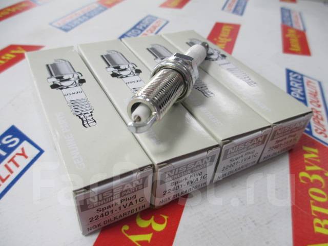

Morehod 67 5 Опубликовано: 24 января 2022 6 минут назад, Всеволод сказал: @Morehod 67 Владимир имел ввиду, что за 750 вы не купите https://www.farpost.ru/vladivostok/zapchasti/svecha-zazhiganija-dilkar7d11h-22401-1va1c-67823039.html Вот тут нашел, может что не так? Скажи пока не купил Цитата Поделиться сообщением Ссылка на сообщение Поделиться на других сайтах

ДрайверНиссан 625 Опубликовано: 24 января 2022 (изменено) @Morehod 67 КМК - как мне кажется, я могу ошибаться. Зашёл по вашей ссылке: Все интересующие моменты узнавайте до завершения торгов. (размеры, вес, доп. фото)Постараемся ответить в течении 24часов.Если товар не выкуплен в течении 3-х дней -1 с занесением в чёрный список.Оставляем за собой право снимать ставки с отрицательным рейтингом.Вопросы задавайте по существу, контактные данные будут видны победителю аукциона.Постоянным клиентам скидка.Также товар выставлен в магазине, может быть продан и снят с торгов поэтому имейте ввиду. Нет их там по этой цене-заманухе, весьма вероятно. Позвоните, спросите. Изменено 24 января 2022 пользователем ДрайверНиссан Цитата Поделиться сообщением Ссылка на сообщение Поделиться на других сайтах
Morehod 67 5 Опубликовано: 24 января 2022 Я звонил, есть ,40 штук. С утра куплю поеду. А торги это так делают что бы денег за обьявление платить в разы меньше. Цитата Поделиться сообщением Ссылка на сообщение Поделиться на других сайтах
ДрайверНиссан 625 Опубликовано: 24 января 2022 Тогда вам повезло, Отпишитесь, интересно) Цитата Поделиться сообщением Ссылка на сообщение Поделиться на других сайтах

Konstantin_ 354 Опубликовано: 24 января 2022 (изменено) 40 минут назад, Morehod 67 сказал: https://www.farpost.ru/vladivostok/zapchasti/svecha-zazhiganija-dilkar7d11h-22401-1va1c-67823039.html Вот тут нашел, может что не так? Скажи пока не купил На торце упаковки написано NGK, а на "фасаде" DENSO. Это разные производители! https://static.baza.farpost.ru/v/1541388031672_bulletin 8 минут назад, chuk78 сказал: Я вот тоже не понимаю как у людей получается продавать в розницу в два раза дешевле закупочной цене Если это контрафакт, то запросто(( Изменено 24 января 2022 пользователем Konstantin_ Цитата Поделиться сообщением Ссылка на сообщение Поделиться на других сайтах
chuk78 2660 Опубликовано: 24 января 2022 Вот оригинал сравните 1 Цитата Поделиться сообщением Ссылка на сообщение Поделиться на других сайтах
Morehod 67 5 Опубликовано: 24 января 2022 Я не спорю , может подделка, в другом магазине цена такая же ,а написано аналог. Выше фотографии от туда же , поясните мне разницу в цене. И на тех что дороже везде надпись- лазер иридиум. На дешевых нет ее. Цитата Поделиться сообщением Ссылка на сообщение Поделиться на других сайтах
Arkadiy_82 649 Опубликовано: 24 января 2022 Какие же чудные люди: те кто берут в три раза дешевле да и те кто говорит что нет таких цен. Цены есть даже ниже! Я ранее описывал как купил "оригинал" по 300р/шт еще не зная о подделках на японцев...ну и т.д. Ну вы же не первый день на форуме народ! Кста от своих свечей избавился на авито. Цитата Поделиться сообщением Ссылка на сообщение Поделиться на других сайтах

Morehod 67 5 Опубликовано: 24 января 2022 4 минуты назад, dsv69 сказал: @Morehod 67 Даже не пытайтесь. Чудес не бывает. Однозначно палево. Выглядит красиво, просто боязно в мороз не завестись на таких свечах. Цитата Поделиться сообщением Ссылка на сообщение Поделиться на других сайтах
dsv69 2175 Опубликовано: 24 января 2022 1 минуту назад, Morehod 67 сказал: боязно в мороз не завестись на таких свечах Это ещё пол дела. А вот когда эта свечка осыпится в цилиндр, тогда будет самое то. 1 Цитата Поделиться сообщением Ссылка на сообщение Поделиться на других сайтах
Morehod 67 5 Опубликовано: 24 января 2022 2 минуты назад, dsv69 сказал: Это ещё пол дела. А вот когда эта свечка осыпится в цилиндр, тогда будет самое то. А что там может осыпаться? То что вкручено железное, сердечник только сгорит быстро. Скажите мне сколько стоят оригиналы? И как определить? Ввше фотки, в Москве 5600 у нас в магазине 1360, цены разные что брать? И что все прям на оригиналах ездят? Цитата Поделиться сообщением Ссылка на сообщение Поделиться на других сайтах
