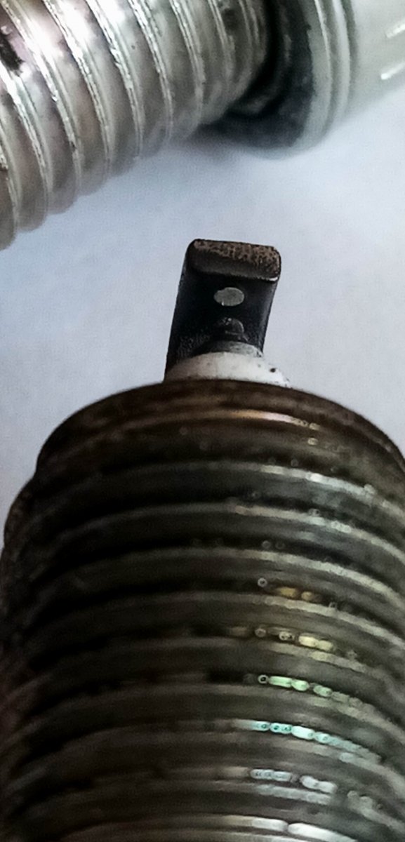

Konstantin_ 354 Опубликовано: 14 марта 2 часа назад, Eronex сказал: Китайские Torch для нашего мотора есть? Нашёл только для MR20DD, а для нашего QR25DE не увидел. Если верить каталогу Torch, то аналог Denso на картинке Цитата Поделиться сообщением Ссылка на сообщение Поделиться на других сайтах

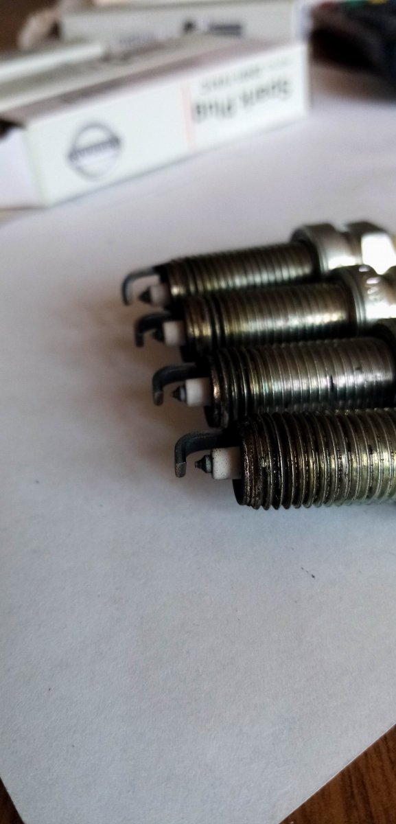

vlad i mir 15 Опубликовано: 23 марта вот свечи типа от "чужой" машины ниссан..пробег 25000 км две зимы..бензин 92 ..2.0 литра мотор т32 свечи типа платина на фото видна " таблетка" на боковом электроде.. свечи хорошие...вот после сильных холодов в архиве поселилась типа ошибка Р0301 и Р0300 "чек" не загорался....просто погода " виновата"... Цитата Поделиться сообщением Ссылка на сообщение Поделиться на других сайтах

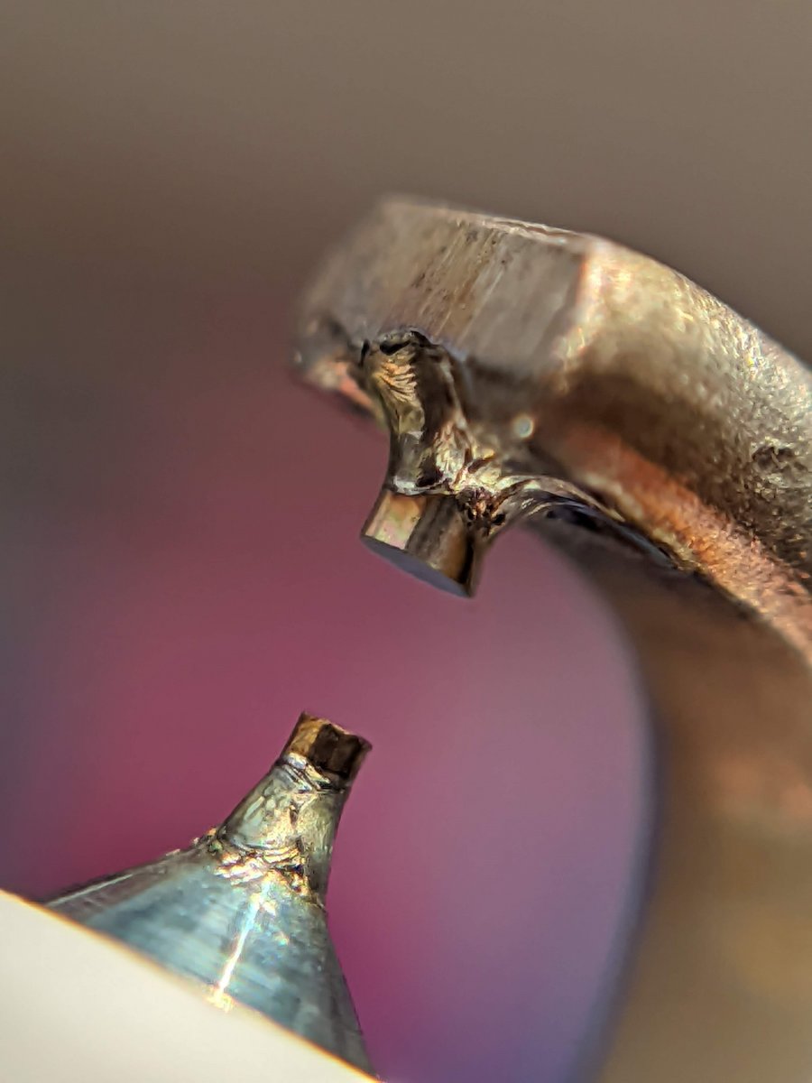

ktotam 106 Опубликовано: 23 марта (изменено) Денсо IXEH20ТТ иридиевые у меня ходят 4 года, но покупать только оригинал, стоит от 1400 за шт. На озоне все что дешевле подделка. На оригинале электрод диаметром 0.4мм приварен и скоба не магнитится. На подделках сварки как правило не видно, электрод проточен из одного куска. Скрытый текст Изменено 23 марта пользователем ktotam Цитата Поделиться сообщением Ссылка на сообщение Поделиться на других сайтах
