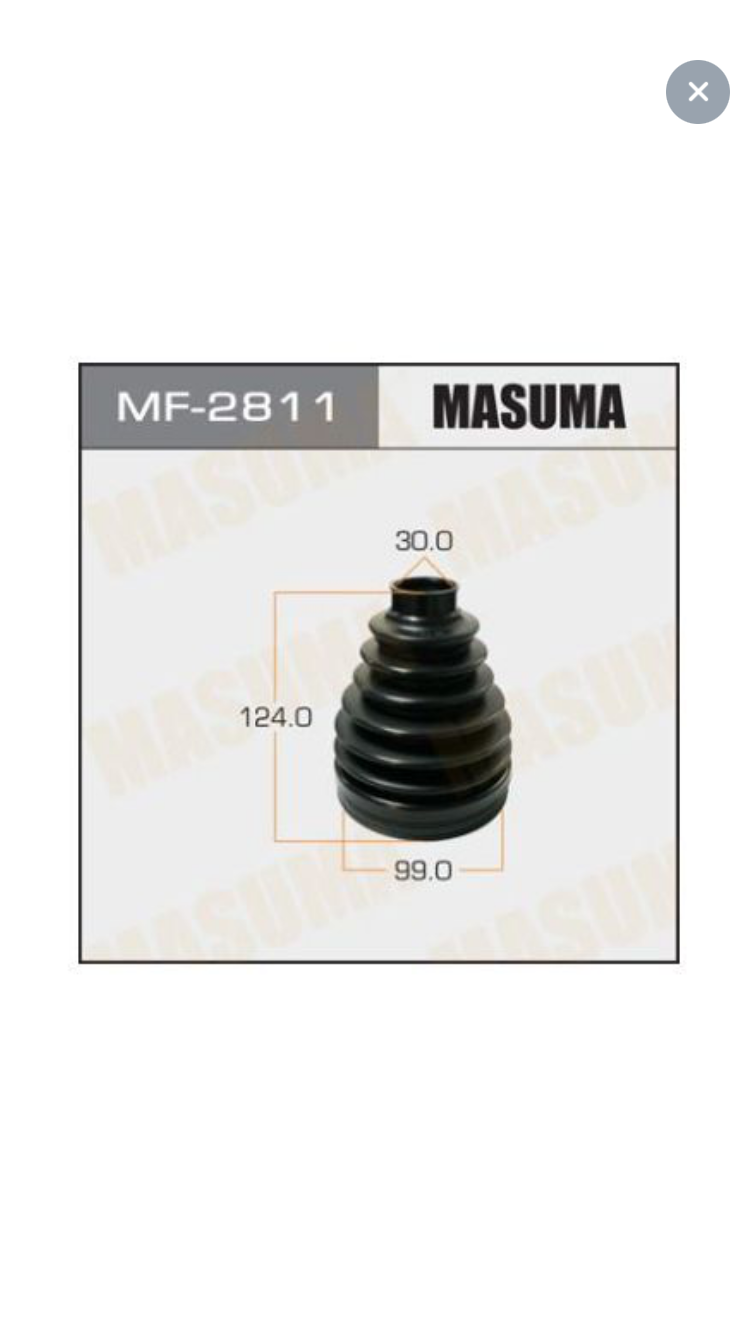

Anton99 2230 Опубликовано: 12 июля 2025 Коллеги. Такая масума нам годится? И их чего он сделан, пластик или резина? Цитата Поделиться сообщением Ссылка на сообщение Поделиться на других сайтах
alpat 108 Опубликовано: 15 июля 2025 Глянул на Автодоке и вот с ним бьётся : ПроизводительFEBEST Артикул0217PT31M9 НаименованиеПыльник ШРУС Описание поставщикапыльник шрус наружный комплект pvc 98x123x30 Применимость указана для наших авто. https://www.autodoc.ru/man/5216/part/0217PT31M9?tab=compatibility Цитата Поделиться сообщением Ссылка на сообщение Поделиться на других сайтах
