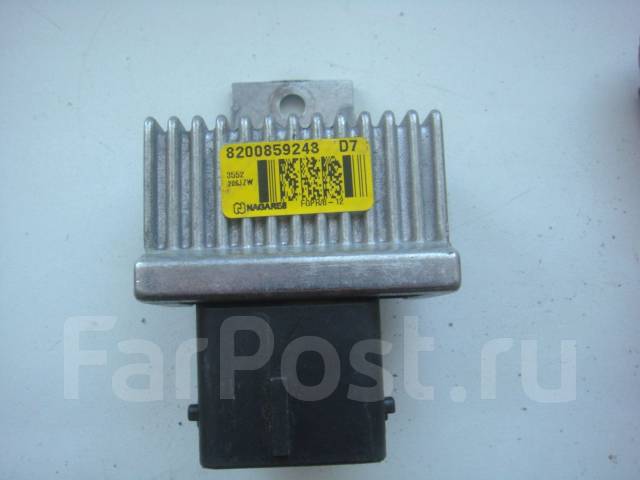

rubberdick 333 Опубликовано: 12 апреля 2016 "...Сара, ты не закрыла дверь и к нам пришла беда!" Вчера пока менял шины и накачивал насосом был заведен двигатель. По окончании процедуры сел за руль и смотрю горит "джекичан". Сильно удивился, так как при заводке все было ОК. Вставил ВТ адаптер и торком прочитал ошибку. P0380 Неисправность свечи накаливания или цепи нагрева дизельного двигателя. НУ что делать. Скинул, заглушил. Завожу опять появляется. Учитывая что на улице +12 и свечи по идее не должны включаться. Пробовал скидывать и заводить, все равно появляется. Решил, что пора открыть капот. Заглушил, открыл. Подергал все контакты на свечах, пошевелил разъем на блоке накала. Завел. Ошибка не появлялась. Буду следить, но звоночек нехороший. О возможных причинах хорошо написано тут: http://autosup.vitkom.by/threads/p0380-%D0%9D%D0%B5%D0%B8%D1%81%D0%BF%D1%80%D0%B0%D0%B2%D0%BD%D0%BE%D1%81%D1%82%D1%8C-%D1%81%D0%B2%D0%B5%D1%87%D0%B8-%D0%BD%D0%B0%D0%BA%D0%B0%D0%BB%D0%B8%D0%B2%D0%B0%D0%BD%D0%B8%D1%8F-%D0%B8%D0%BB%D0%B8-%D1%86%D0%B5%D0%BF%D0%B8-%D0%BD%D0%B0%D0%B3%D1%80%D0%B5%D0%B2%D0%B0-%D0%B4%D0%B8%D0%B7%D0%B5%D0%BB%D1%8C%D0%BD%D0%BE%D0%B3%D0%BE-%D0%B4%D0%B2%D0%B8%D0%B3%D0%B0%D1%82%D0%B5%D0%BB%D1%8F.40/ Почитал еще здесь https://www.drive2.ru/l/4484276/ Проблема есть у многих. Думаю контакт корпуса блока управления свечами с корпусом машины. Еще пишут контакты предохранителя на 70А проверить и в итоге человек пишет Мои муки с ошибкой по свечам накала закончились. Решение - зачистка и посадка всех масс (в первую очередь на двигателе) на графитовую смазку. Цитата Поделиться сообщением Ссылка на сообщение Поделиться на других сайтах

rubberdick 333 Опубликовано: 13 октября 2017 (изменено) Задолбала меня эта ошибка намедни. Раньше раз в год появлялась а теперь стала при каждой заводке. решил лечить. Добираться до блока свечей накала тяжело, неудобно стоит, но открутил, снял. Почистил контакты в разъеме и ухо крепления к массе - пока проблема ушла. Вот тут стоит почитать об устройстве этого блока и принципах работы. https://www.drive2.ru/l/10439431/ https://www.drive2.ru/l/10440055/ Изменено 13 октября 2017 пользователем rubberdick 1 Цитата Поделиться сообщением Ссылка на сообщение Поделиться на других сайтах

rubberdick 333 Опубликовано: 13 июля 2018 Проверяй контакт с массой на блоке управления свечами и сам разъем блока. Цитата Поделиться сообщением Ссылка на сообщение Поделиться на других сайтах
Dima800 2 Опубликовано: 15 июля 2018 13.07.2018 в 11:02, rubberdick сказал: Проверяй контакт с массой на блоке управления свечами и сам разъем блока. Спасибо за совет. На прошлых выходных зачистил контакты между свечами и проводами. Проехал около 300 км, пока тьфу-тьфу-тьфу, без ошибок. Цитата Поделиться сообщением Ссылка на сообщение Поделиться на других сайтах
