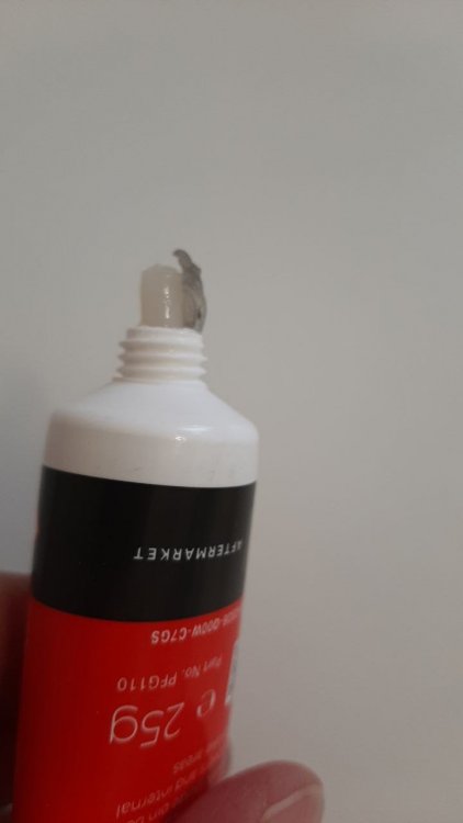

Старый солдат 176 Опубликовано: 31 августа 2025 Вот что внутри. Цитата Поделиться сообщением Ссылка на сообщение Поделиться на других сайтах
ruls 1133 Опубликовано: 1 сентября 2025 21 час назад, Старый солдат сказал: Вот что внутри. и на сколько этого тюбика хватает раз смазать? З.Ы, Обслуживаю тормоза 2 раза в год - перед зимой и после при смене резины. Цитата Поделиться сообщением Ссылка на сообщение Поделиться на других сайтах
mechanic 1085 Опубликовано: 1 сентября 2025 @ruls у меня slipcote 220r 85 грам уже хрен знает сколько лет ещё с другой машины, также 2 раза в год а то и 3-4 как необходимост приходит направляйки мажу,ещё одна треть в тюбике есть, а там на картинке 25гр TRW должно не на один раз хватить 1 Цитата Поделиться сообщением Ссылка на сообщение Поделиться на других сайтах
D_huan 153 Опубликовано: 1 сентября 2025 30.08.2025 в 20:07, Serhio_wolf сказал: Не думаю что официальный инет-магазин trw забугорный продает сейчас смазку 21-го года..там у них строго с этим ! Репутацией дорожат! Вы на картинку не смотрите! Они на картинке белые, а продавать могут и красные. Цитата Поделиться сообщением Ссылка на сообщение Поделиться на других сайтах
Старый солдат 176 Опубликовано: 1 сентября 2025 53 минуты назад, ruls сказал: и на сколько этого тюбика хватает раз смазать? З.Ы, Обслуживаю тормоза 2 раза в год - перед зимой и после при смене резины. да хрен его знает, вот буду менять колодки, посмотрю. Крайний раз сам менял в далеком 1998г. еще на шестерке. Тут решил вспомнить молодость, да и что то с возрастом перестал доверять сервисам, если самому возможно сделать. Цитата Поделиться сообщением Ссылка на сообщение Поделиться на других сайтах
ruls 1133 Опубликовано: 1 сентября 2025 54 минуты назад, mechanic сказал: у меня slipcote 220r 85 грам у меня ХАДО verylub - раз в год хватает помазать направляйки. Аэрозоль ЗЕЛЕНОГО цвета. Усе, каюк! Осталось на пару раз мазнуть. Читаю везде, что тоже продают - привозят синюю только, а она вообще НИРАЗУ не зеленая! Даже нашел реальные отзывы пару человек, что от синей - у них через неделю направляйки заклинило напрочь. Цитата Поделиться сообщением Ссылка на сообщение Поделиться на других сайтах
ruls 1133 Опубликовано: 1 сентября 2025 31.08.2025 в 12:59, Старый солдат сказал: Вот что внутри. в общем... тоже заказал тюбик. Будем посмотреть... Цитата Поделиться сообщением Ссылка на сообщение Поделиться на других сайтах
iGunia 273 Опубликовано: 1 сентября 2025 На вкус и цвет, как говорится ..... Использую уже лет 7 Febi (какашечного коричнеого цвета) и не парюсь с подделкам. Цитата Поделиться сообщением Ссылка на сообщение Поделиться на других сайтах

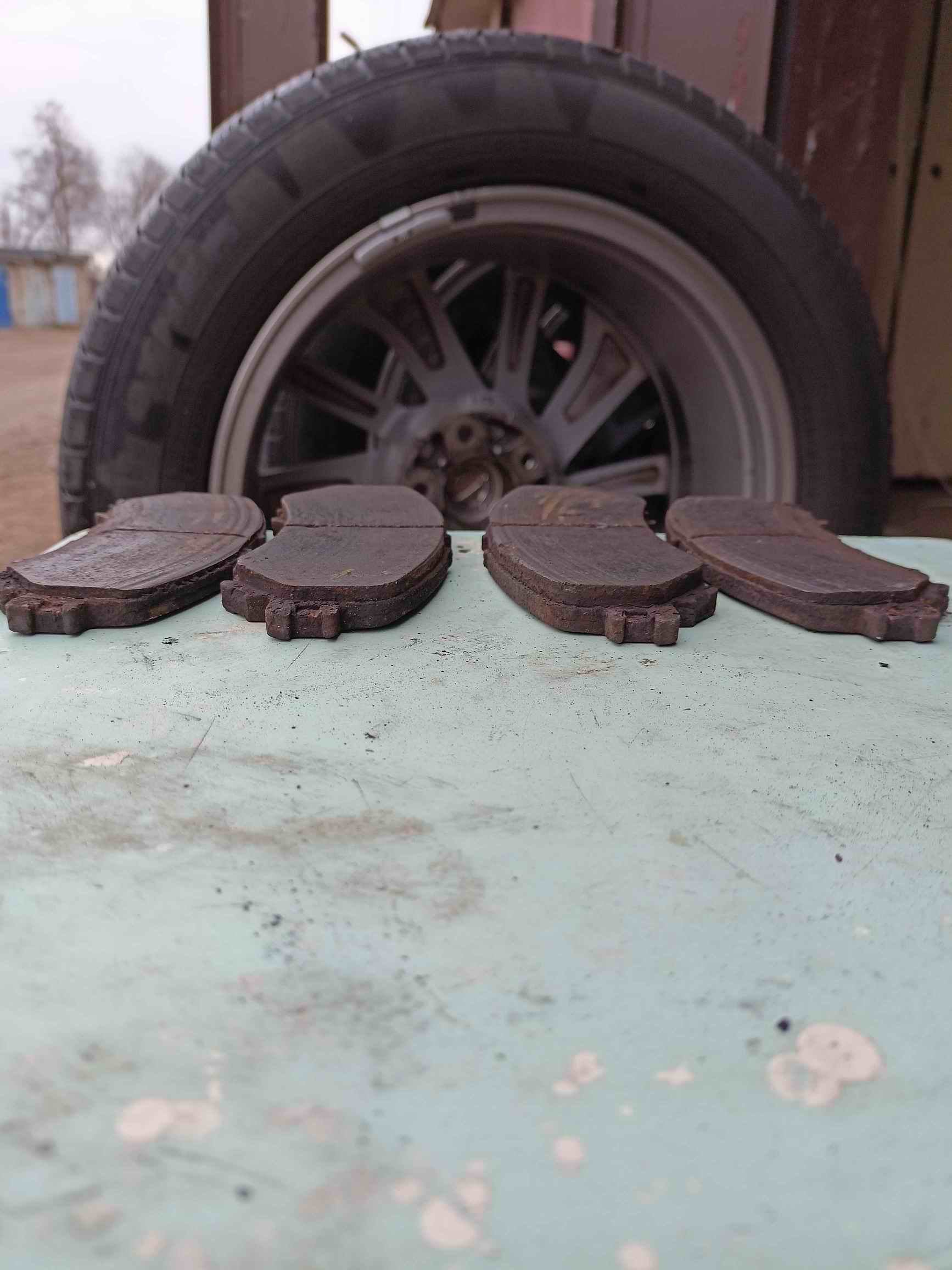

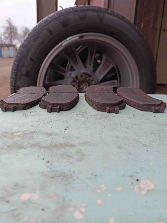

Старый солдат 176 Опубликовано: 9 сентября 2025 Родные заводские после 41000км пробега Цитата Поделиться сообщением Ссылка на сообщение Поделиться на других сайтах
Serhio_wolf 533 Опубликовано: 9 сентября 2025 14 минут назад, Старый солдат сказал: Родные заводские после 41000км пробега На них еще ездить и ездить... 1 Цитата Поделиться сообщением Ссылка на сообщение Поделиться на других сайтах
Старый солдат 176 Опубликовано: 9 сентября 2025 (изменено) 24 минуты назад, Serhio_wolf сказал: На них еще ездить и ездить... Да хватит уже, было бы впереди лето можно было и покататься. А так спокойнее будет зимой, да и зимой чаще тормозить приходится. Зимой у меня условий для замены нет, так что до апреля могли бы и стереться в ноль. Это у вас на югах круглый год можно заниматься. Изменено 9 сентября 2025 пользователем Старый солдат Цитата Поделиться сообщением Ссылка на сообщение Поделиться на других сайтах

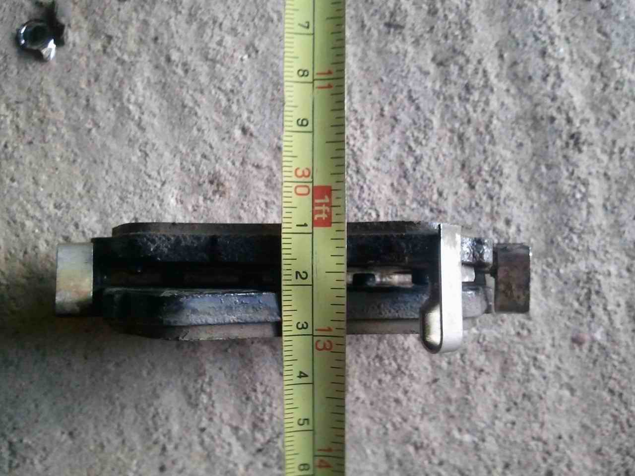

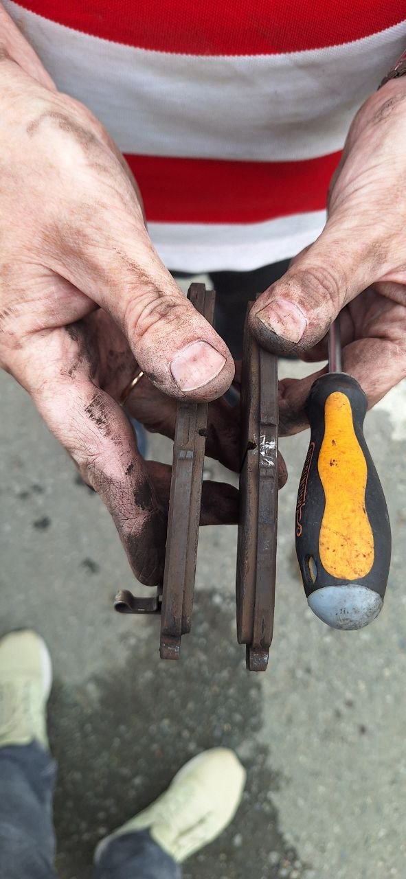

dsv69 2175 Опубликовано: 9 сентября 2025 (изменено) 1 час назад, Старый солдат сказал: Родные заводские Мои родные задние прошли 76 тыскм. Скрытый текст Родные передние больше 140 тыскм. Скрытый текст Изменено 9 сентября 2025 пользователем dsv69 1 Цитата Поделиться сообщением Ссылка на сообщение Поделиться на других сайтах
Serhio_wolf 533 Опубликовано: 9 сентября 2025 (изменено) 10 минут назад, Старый солдат сказал: Да хватит уже, было бы впереди лето можно было и покататься. А так спокойнее будет зимой, да и зимой чаще тормозить приходится. Зимой у меня условий для замены нет, так что до апреля могли бы и стереться в ноль. Это у вас на югах круглый год можно заниматься. Какая зима !! Да на них еще тысяч двадцать без проблем отьездить можно.... Если не больше.. Изменено 9 сентября 2025 пользователем Serhio_wolf Цитата Поделиться сообщением Ссылка на сообщение Поделиться на других сайтах
Старый солдат 176 Опубликовано: 9 сентября 2025 (изменено) 13 минут назад, Serhio_wolf сказал: Какая зима !! Да на них еще тысяч двадцать без проблем отьездить можно.... Если не больше.. У меня чисто город. На выходных надо задние проверить. Изменено 9 сентября 2025 пользователем Старый солдат Цитата Поделиться сообщением Ссылка на сообщение Поделиться на других сайтах
dsv69 2175 Опубликовано: 9 сентября 2025 23 минуты назад, Старый солдат сказал: так спокойнее будет зимой Поменяли так поменяли. Хуже не будет точно. Каждый сам определяет степень уверенности в авто. Удачи. 1 Цитата Поделиться сообщением Ссылка на сообщение Поделиться на других сайтах
Serhio_wolf 533 Опубликовано: 9 сентября 2025 6 минут назад, Старый солдат сказал: У меня чисто город. На выходных надо задние проверить. У меня тоже чисто город... Передние еще как Ваши, задние вообще только на половину...пробег 65 ткм Цитата Поделиться сообщением Ссылка на сообщение Поделиться на других сайтах
Старый солдат 176 Опубликовано: 9 сентября 2025 7 минут назад, Serhio_wolf сказал: У меня тоже чисто город... Передние еще как Ваши, задние вообще только на половину...пробег 65 ткм У меня до 19000км сын гонял, у него только трасса была. А потом я, а у меня только город, пробки. Поэтому износ побыстрее пошёл. Тяжело судить когда в ноль сотрутся. Так то может Вы и правы, но не стал оставлять на зиму. Цитата Поделиться сообщением Ссылка на сообщение Поделиться на других сайтах
mechanic 1085 Опубликовано: 9 сентября 2025 (изменено) @Старый солдат меняй раз уже залез туда,нечего хорошего нет когда от феродо почти нечего не осталось в процессе торможения,поршни сильней вылезают на диск сильней давят, прорезь отводящая уже спилась в которую пыль колодочная и всякие загрязнения с улицы попадают,скосы по торцам тоже уже стёрлись тоже свою роль играют, каждый раз колеса с суппортами не будешь скидывать чтоб посмотреть сколько там ещё осталось,а оно как всегда раз и в ненужный момент заскребло метал по металлу,тоже хорошего мало,я понимаю когда залез в там ещё половина ,а это прям токо по жадности обратно поставить Изменено 9 сентября 2025 пользователем mechanic 1 1 Цитата Поделиться сообщением Ссылка на сообщение Поделиться на других сайтах
