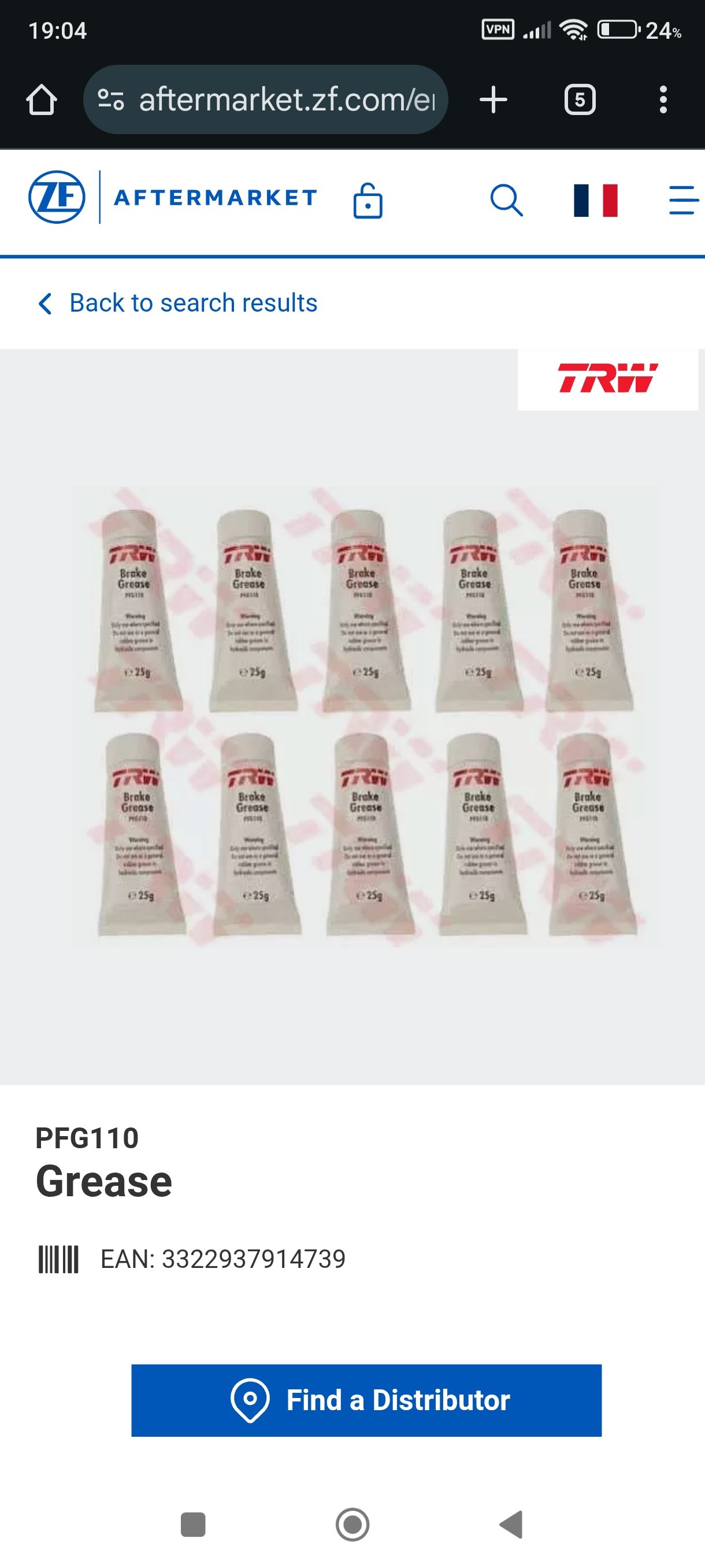

D_huan 153 Опубликовано: 28 августа 2025 17 часов назад, Старый солдат сказал: Проштудировпл тему, вроде бы сейчас не левак trw идёт уже в красной упаковке, как минимум 2-3 года. Так что если придёт в белой, то откажусь, в красной будем смотреть. Сам тюбик красный? Да, есть такие, но большая редкость. На Озоне все белые и в отзывах белые. Напишите, интересно. Сайт производителя ZF.COM вроде как. С работы не открывается, дома попробую. Интересно там как выглядит эта смазка. Цитата Поделиться сообщением Ссылка на сообщение Поделиться на других сайтах

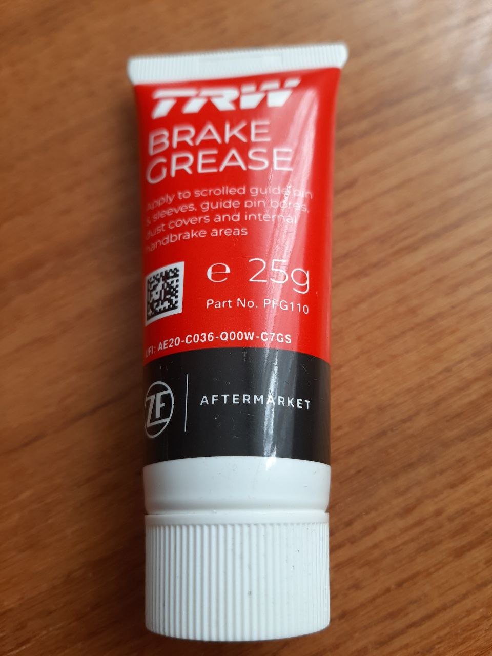

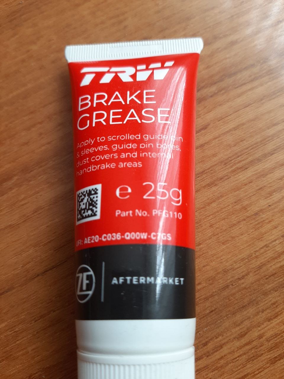

Старый солдат 176 Опубликовано: 28 августа 2025 (изменено) 6 часов назад, D_huan сказал: Вот такая. https://www.ozon.ru/product/929133821?reviewPuuid=019610fb-4980-779f-92d7-a20a6b893ac4&reviewUuid=019610fb-4980-753d-ad3e-c449837df5ba&reviewsVariantMode=2&utm_campaign=reviews_media&utm_medium=share_button&utm_source=smm Изменено 28 августа 2025 пользователем Старый солдат 1 Цитата Поделиться сообщением Ссылка на сообщение Поделиться на других сайтах
D_huan 153 Опубликовано: 29 августа 2025 Интересный файл нашел по смазке TRW PFG110. Специально разработанную смазку можно использовать для: всех механических узлов, таких как регуляторы всех резиновых деталей гидравлических систем, контактирующих с тормозной жидкостью DOT3, DOT4 и DOT5.1 подшипников скольжения, например, в тормозных системах и системах сцепления для линейных перемещений, контактирующих с тормозной жидкостью DOT3, DOT4 и DOT5.1 направляющих втулок и направляющих штифтов главных и рабочих цилиндров сцепления Не следует использовать для: алюминия или алюминия в условиях динамических высоких нагрузок опор тормозных колодок в суппорте дискового тормоза зоны скольжения задней пластины тормозной колодки Продукт обеспечивает: Превосходную защиту от износа Высокую несущую способность Хорошую адгезию Водостойкость Защиту от коррозии getMedia.pdf Цитата Поделиться сообщением Ссылка на сообщение Поделиться на других сайтах
Старый солдат 176 Опубликовано: 30 августа 2025 @D_huan приехал заказ с озона 1 Цитата Поделиться сообщением Ссылка на сообщение Поделиться на других сайтах
apple911 2082 Опубликовано: 30 августа 2025 2 часа назад, Старый солдат сказал: приехал заказ с озона @Старый солдат , так орига или подделка? Цитата Поделиться сообщением Ссылка на сообщение Поделиться на других сайтах
Старый солдат 176 Опубликовано: 30 августа 2025 @apple911 сейчас оригинал идёт в красных тюбиках, как я понял изучая эту тему. Цитата Поделиться сообщением Ссылка на сообщение Поделиться на других сайтах
Serhio_wolf 533 Опубликовано: 30 августа 2025 На забугорных сайтах trw тюбики белые... Цитата Поделиться сообщением Ссылка на сообщение Поделиться на других сайтах

Старый солдат 176 Опубликовано: 30 августа 2025 3 минуты назад, apple911 сказал: Так где же правда? Как я вычитал, когда вникал в тему, примерно с 22 года пошла смазка в красном тюбике. Продаются сейчас и в белых и красных. Те в белых которые выпущены 21 годом и ранее оригинал. После 22 года в белых являются подделка, и также подделкой являются белые тюбики с голограммой. Не претендую на истину, но я примерно так понял. Цитата Поделиться сообщением Ссылка на сообщение Поделиться на других сайтах

Koresh 73 Опубликовано: 31 августа 2025 (изменено) Белый тюбик без QR-кода на лицевой стороне, это ориг, в старой упаковке. Тюбик с кодом и прозрачной смазкой, это левак. Все тюбики у меня есть)) Даже старый тюбик у кореша нашёлся. Ориг смазка должна быть мутно белая в красном тюбике, а в леваке она прозрачная. Я когда намазал леваком направляйки, через неделю пыльники направляек менял, из-за того что они разбухли и стали провисать как тряпки. Нижнюю направляйку еле достал, из-за того, что манжета разбухла. Ориг смазка она и по консистенции другая, более пластичная, более липкая. Вот тема тут я обсуждал. Если почитать отзывы на автодоке к этой смазке, там тож всё изложено, ориг не ориг. Из за рукопопкости слесаря, из-за левака смазок и кривых тормозных дисков, пришлось освоить всю тему тормозов, смазок, качества ремкомплектов, тормозных запчастей, по сему за неделю примерно 4 раза всё перебрал, перемазал (перечитал кучу мануалов, советы народных экспертовот , тесты- что можно мазать, а что низя и главное чем мазать), потрогал, а главное сравнил, от и до. Благо есть время, ещё один авто, желание, а самое главное это наступившее спокойствие, от результата. Изменено 31 августа 2025 пользователем Koresh 1 1 Цитата Поделиться сообщением Ссылка на сообщение Поделиться на других сайтах
