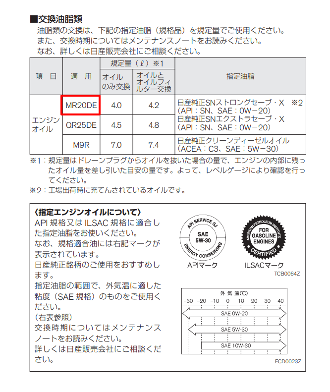

2 часа назад, oserega1974 сказал:
а по паспорту какое масло в мое авто рекомендовано производителем
В MR20DE по мануалу было 5w-40
В моей книжке только 5W30, никаких сороковок, в японских только 0W20

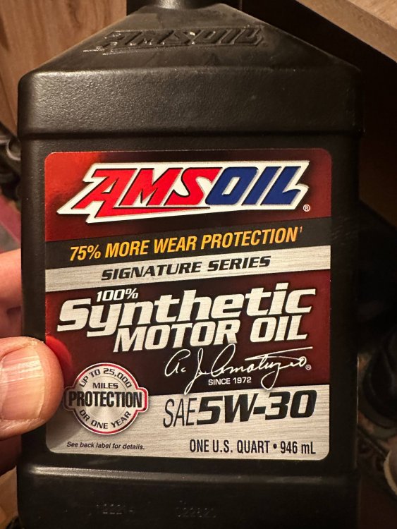

да, спасибо, зимой я всегда лил такое, сегодня утром сфоткал, это литровка на доливку брал но не доливал никогда вообще. вот пришлось долить, ТО теперь буду каждые 5000 км делать, сейчас бы еще промывку хорошую какую найти.

17 минут назад, oserega1974 сказал:
Отличное масло, но цена сейчас неадекватная

6 часов назад, oserega1974 сказал:
какое масло в мое авто рекомендовано производителем кто подскажет
large.456767384__T31_08_indd.png.bc13ce09f3b001568df1f7db46fbc061.png.4068e802815222eba106ffc1f4fc27c8.png
