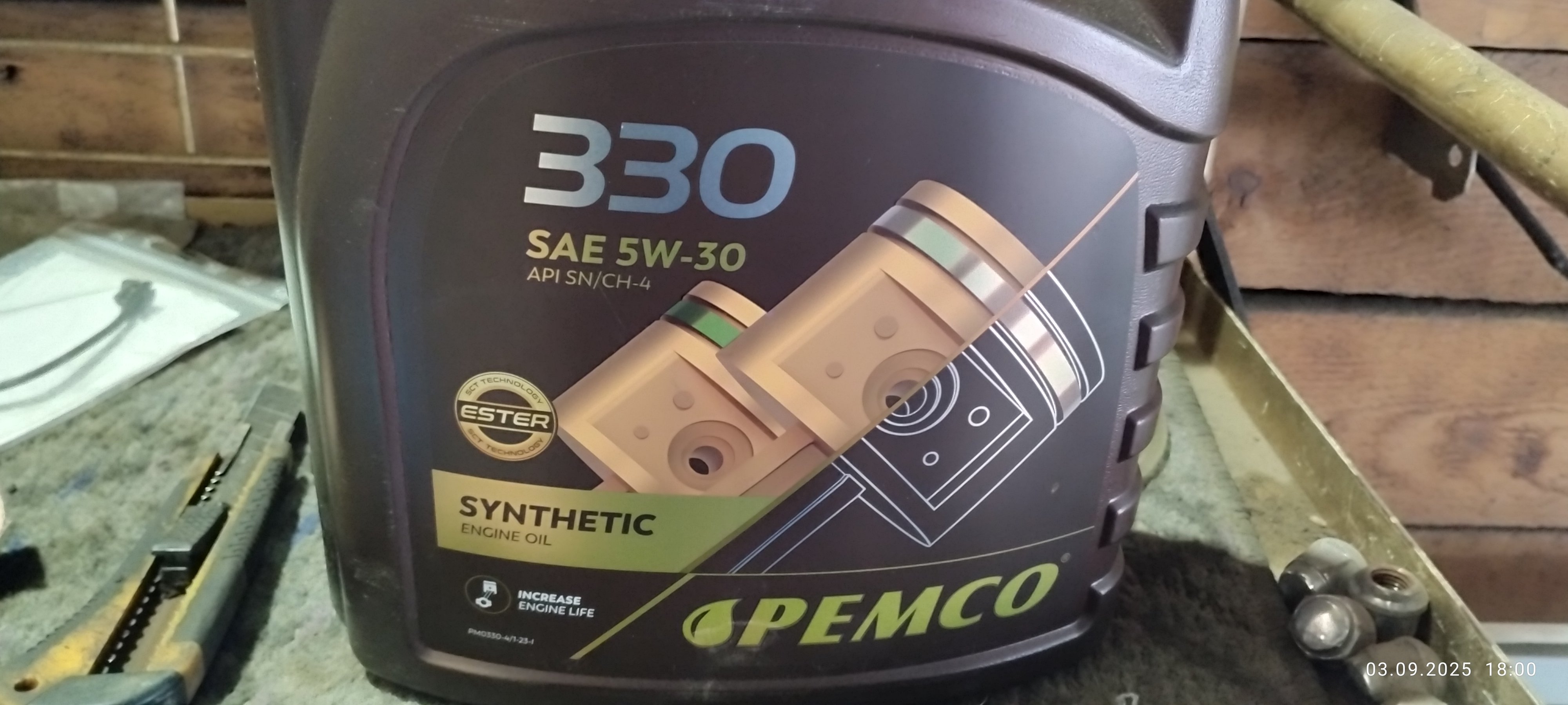

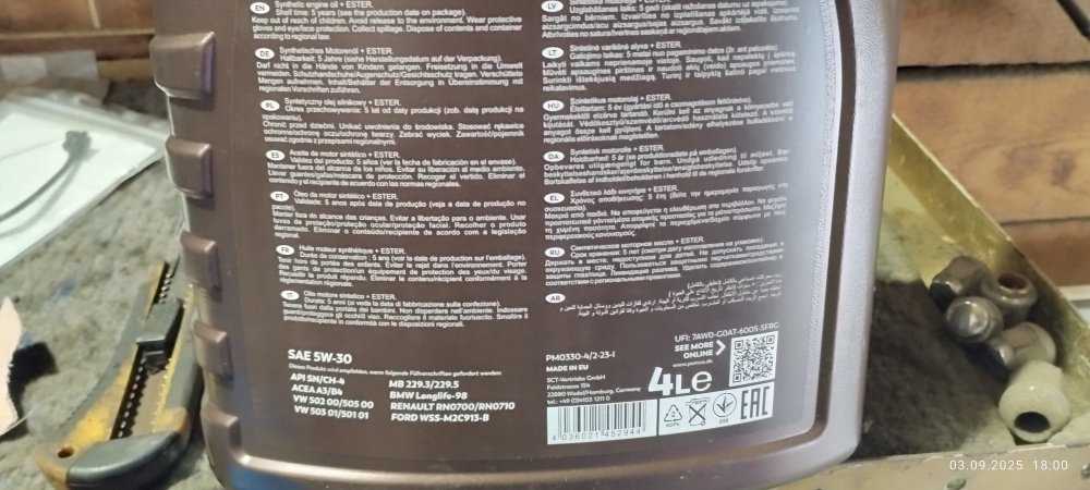

Откатал 8000км на GT oil 5-30 А5В5. По мч 233. С 14 июня по 03.09. Слилось темное. Забыл салфетку сфотать. Было залито второй раз. Уровень ушел примерно 200-300гр. Залил его же в третий раз. Брал на Озон за 2400.
Мастер показал масло предыдущего клиента. На нем было проехато 13000км на Мазде тройке. Уровень не уходил. Масло не угорает, стоит недорого. Я такое масло вижу впервые. Написано мадэ ин ЕУ. Ниже Германи.
