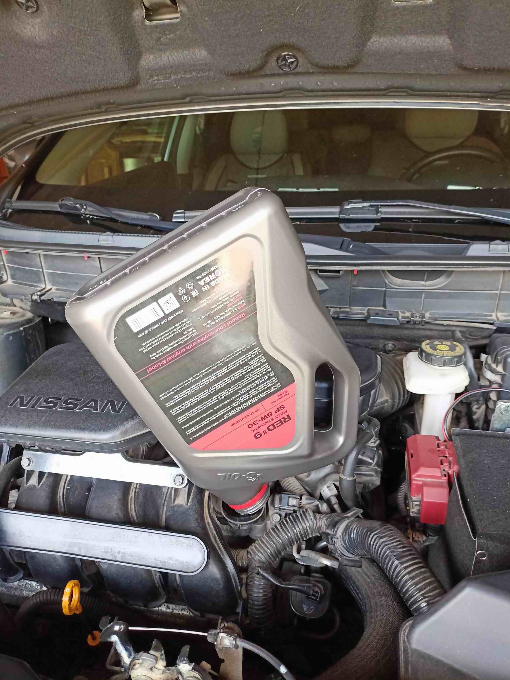

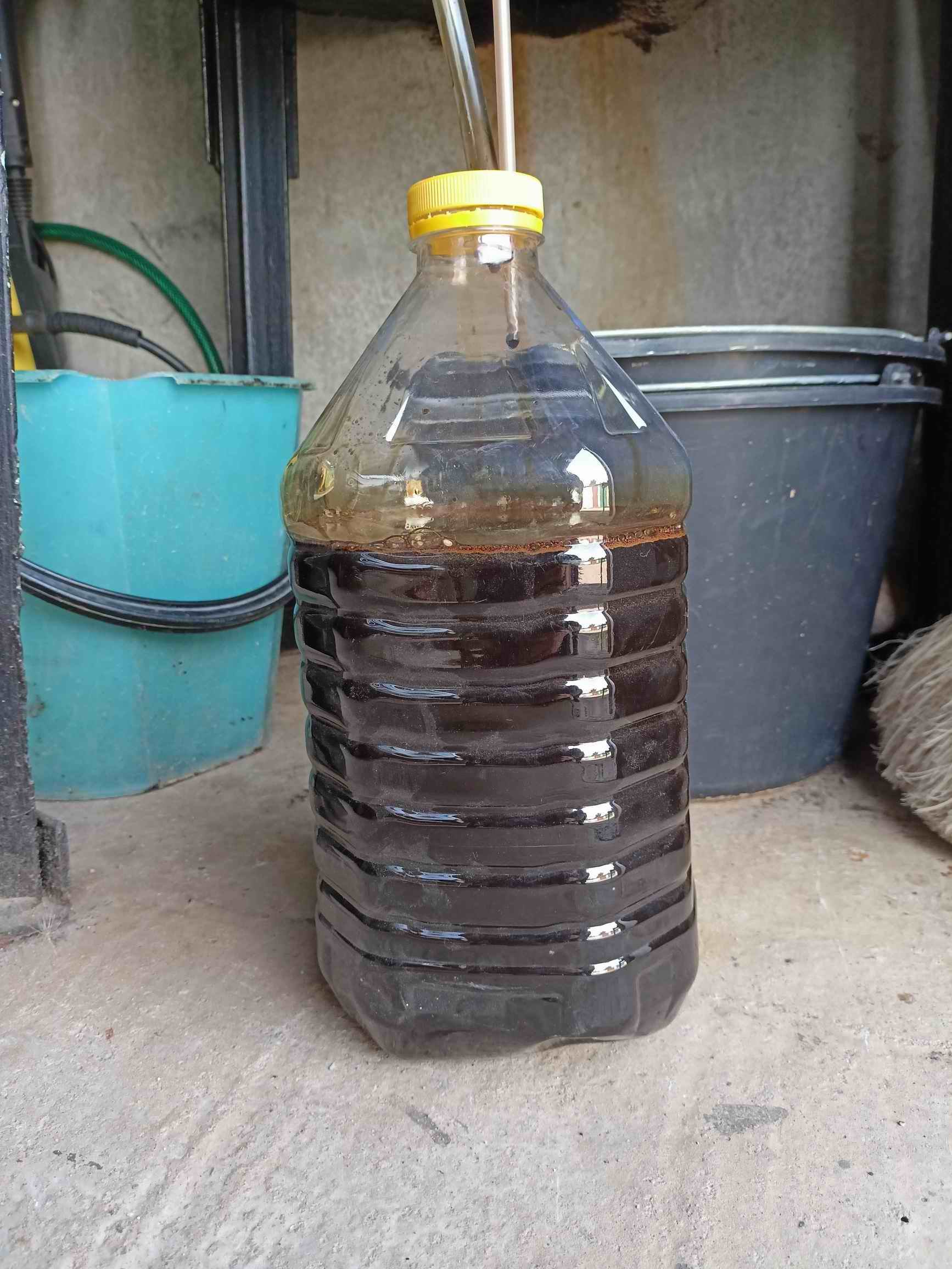

Всем майский привет! Сегодня наконец попрообовал таки (и сделал таки) самостоятельную замену масла в двигателе насосом через щуп.
Накануне делал подготовку, выравнивал жесткую трубку, которая вставвляется вместо щупа. То еще затятие. Грел строительным феном и потихоньку придавал более прямую форму нежели кольцо.
Ну в общем сама откачка прошла отлично. Вчера пробовал, тыкал жеской трубкой, пытаясь найти дно. Сделал отметку на трубке по длине щупа. Прошел эту отметку и еще сантиметров 20 засунул ее глубже. Сегодня, когда масло откачалось, понял, что это я уже ушел вбок. Когда масла нет - хорошо чувтсвуется где дно. Оно примерно по длине щупа. Двигая дальше - мы "шарим по закоулкам".
Слилось 3.5 литра (если правильно запомнил, сегодня еще посмотрю). Вначале я расстроился, думал мало (помню, что меньше 4 литров обычно заливается масла, но точно не помнил). Шарил по закоулкам трубкой - вроде иногда чуть хватало масло, но не много.
Самая ж...па конечно это масляный фильтр. По моему меня об этом тут предупреждали. Руки у меня длинные, пальцы не толстые, но пришлось помучиться. Сам фильтр закрутить/открутить не так сложно, хотя и неудобно. Самое неудобное - протереть на блоке место контакта с резинкой фильтра и т.п. Исцарапал руку об зажим на одной из трубок (нужно будет замотать его наверное).
В общем менять можно, но муторно. В идеале - откачать насосом, а фильтр менять снизу. Ямы нет, жаль. Есть эстакадки небольшие пластиковые. В общем не знаю. Первый раз всегда долго и сложно, потом - гораздо быстрее.
Кто менял масло насосом на MR20DD, скажите, сколько у вас получается слить?
Да, еще. Масло сливал в пустую канистру от Равенола. Там посередине в горловине сделано как бы кольцо такое. Трубка, которая идет с насоса отлично, плотно туда входит. Случайно не выскочит. Как будто специально сделано для этого. Бомба! А я думал как то проволокой привязывать трубку к горловине, чтобы случайно не выскочила.

Уже несколько лет меняю масло жёлтым насосом через щуп. Масло должно быть тёплым, но не горячим. Трубку раскручиваю и распрямляю руками.
Под фильтр подставляю прямоугольную миску, вырезанную из бутылки из под молока (были такие). Фильтр откручиваю торцевым съёмником. Старый фильтр так и бросаю в эту миску, вынимаю их вместе. Моя миска пролезает между всеми препятствиями не проливая того масла, что находится в ней.
Сливается примерно 3400 мл.

Уже года три меняю насосом. Ничем трубку не распрямляю, двигаю ее туда-сюда просто в трубке уровня...фильтр снимаю накидной головкой, подкладываю просто тряпку под него, ничего не протираю...сливается где-то 3,5 литра, сливаю прямо с насоса в канистру из под жидкого мыла, жена снабжает...
