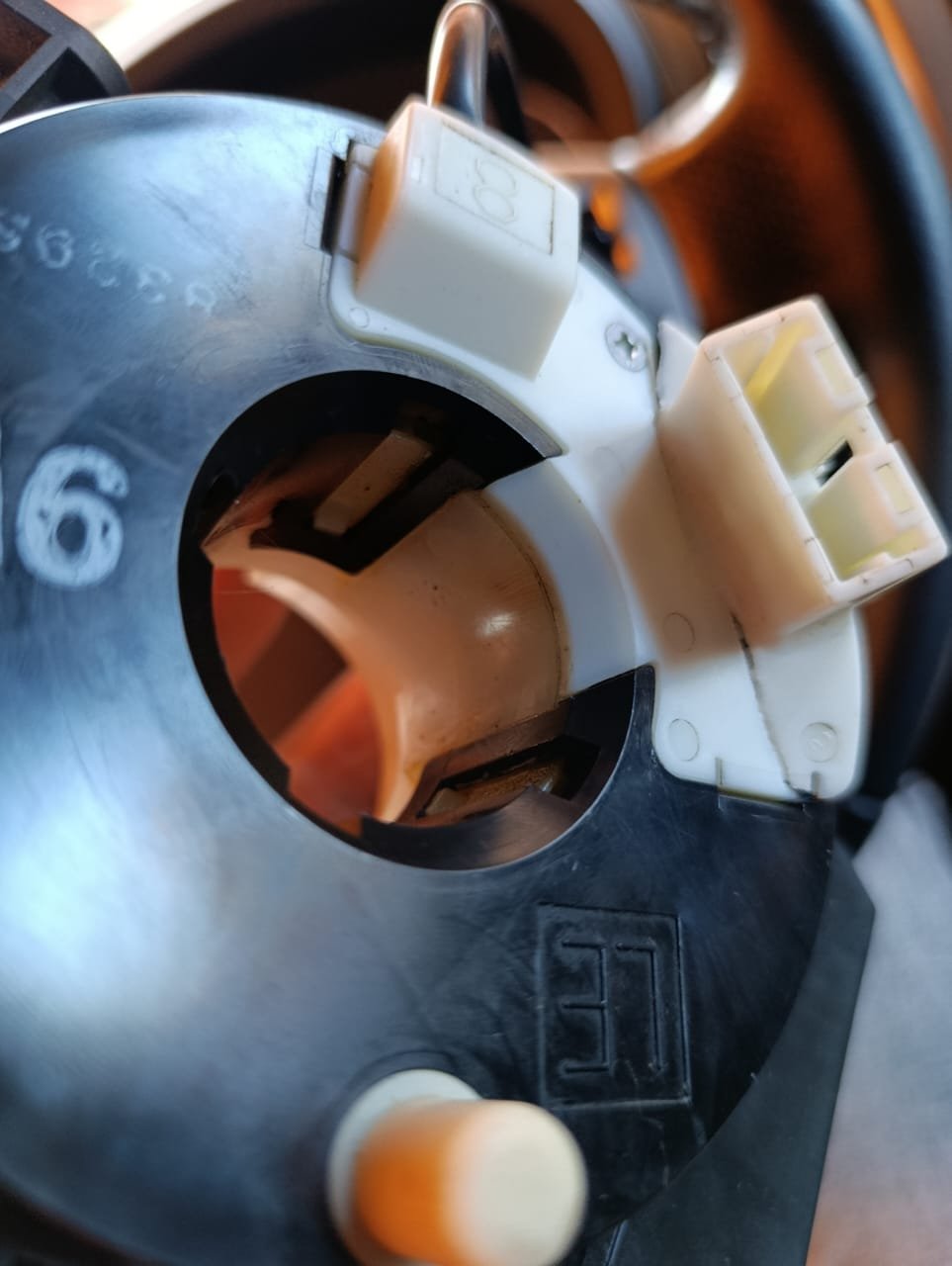

15 минут назад, mechanic сказал:
Не очень приятно всё время красный значке моргает перед глазами
так там не то, что неприятно... если она горит.
По сути своей SRS - у тя НЕ работает.
Не дай Бог че, подушки однозначно НЕ сработают... Система залочена, т.е. отключена автоматом.
