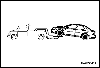

Поскольку тут есть какие гуру понимающие в устройстве вариатора вопрос из ветки про т32 про буксировку-почему нельзя тащить варик на галстуке? Из общего понимания механизма его работы ну крутится от колёс ведомый шкив, толкает ведущий, который все равно без нагрузки ну и  крутись себе. Или там что-то должно маслом промазываться?
@Бюрократ
Все производители автоматических трансмиссий не рекомендуют как буксировать машину с коробкой вариатор, так и выступать в роли буксируемого авто. В такой ситуации самым оптимальным вариантом является прибегнуть к помощи эвакуатора, однако при невозможности его вызова стоит следовать определенным правилам:
Цитата
  1. Передвижение должно происходить лишь на нейтральной передаче c заведённым двигателем. Данный режим селектора вариатора не предполагает нагрузку на агрегат, кроме того, в коробке сопротивление минимально, так как на нее не передается крутящий момент с колес. В движение авто приводится тросом и другим транспортным средством. Нейтральная передача на вариаторе должна быть включена весь процесс передвижения, что снижает нагрузку на вариатор. В случае если включить на селекторе вариатора иной режим, произойдет механическое разрушение частей вариатора.
  2. Избегание рывков и ускорений также важно при буксировке на тросе авто с вариатором. При резких перепадах агрегат может получить механическое повреждение, что вызвано рассинхронизацией в электронном блоке управления, так как на нейтральной передаче автомобиль должен находиться в состоянии покоя или двигаться с минимальной скоростью. Электронный блок управления при считывании информации с колес может выдать ошибку, которую впоследствии придется исправлять. Электронные блоки управления довольно чувствительны, их ремонт также потребует немалых средств, а выявленные ошибки могут появиться в будущем при больших пробегах.
  3. Избегание заносов. Как и в случаях с иными типами транспортировки, данная коробка очень не любит заносов, буксовок и иных резких перепадов усилия, которое приводит к поломкам.
  4. Также при буксировке машины с вариатором нужно помнить о правиле «40/50 на 40/50» (скорость не выше 40-50 км/ч и расстояние не больше 40-50 км).
Ответить на вопрос можно ли буксировать автомобиль с вариатором, можно положительно, однако в данном процессе всегда присутствует риск повреждения электронной части или нанесения механического урона. В целом, правила едины для всех ситуаций, изменяется лишь роль автомобиля с вариатором.
Идеальный вариант
1. Эвакуатор
2. Снять карданный вал и вот так - сколько душе угодно...
3 часа назад, Ровермен сказал:
Не так то это просто в полевых условиях, и если есть возможность вызвать эвакуатор, то уж нормальный, с полной загрузкой автомобиля.
