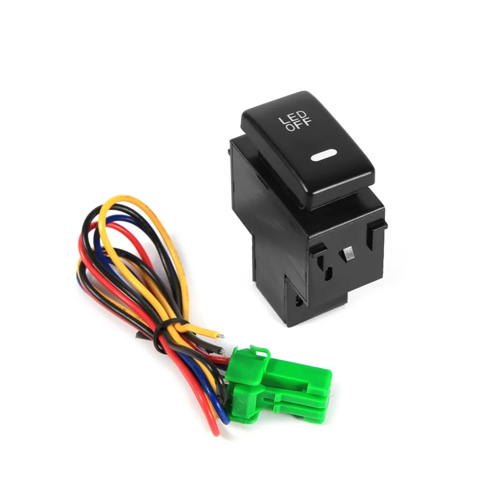

@Нечто Сергей, а слева, рядом с выключателем люстры, ЕСП и кнопкой омывателя фар - там есть свободное место ?
Вроде как у Сергея авто с ксеноном. Слева должно быть место вместо крутилки корректора. Туда отлично кнопка ставится.

https://aliexpress.ru/item/32777728416.html?spm=a2g0s.9042311.0.0.274233edMwbMjk
QC00465-1
@Ровермен Она еще и подсвечивается - лепота !
Есть, но: 1) туда сложно вести провод - это полсалона разбирать надо? 2) мне нужно две кнопки - каждый фонарь хочу включать по отдельности, потому что направлены под разным углом.
Мне только в голову пришла мысль, что есть беспроводные выключатели - дома их полно использую, надо пошукать алик... Но месяца полтора ждать придется все равно, поэтому пока купил черный включатель )
