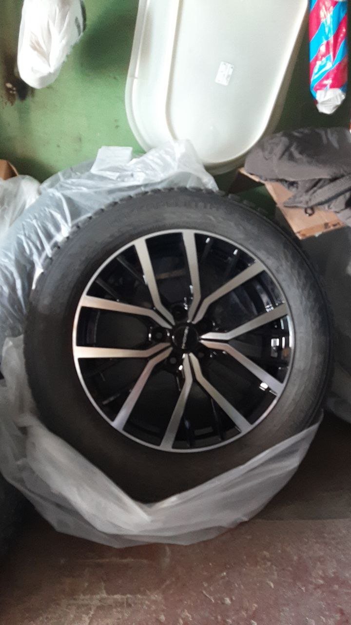

А не кто не ставил себе диски от Т31 на 18 радиус (снежинки)
Интересно посмотреть как смотрятся на Т32 ,ведь у них вылет меньше.
6 минут назад, Cauntion сказал:
у них вылет меньше
Вылет больше... Чем ближе цифра ЕТ к нулю, тем вылет больше. При отрицательном числе ЕТ диск целиком наружи кузова.
19 минут назад, Cauntion сказал:
Ставили, с просторов инета и запрещенных сетей у меня фото было где-то, но выставить не смогу, лимит исчерпан по фото
@ВикторАлександрович давайте ссылку на фото из облака.
Пример.
