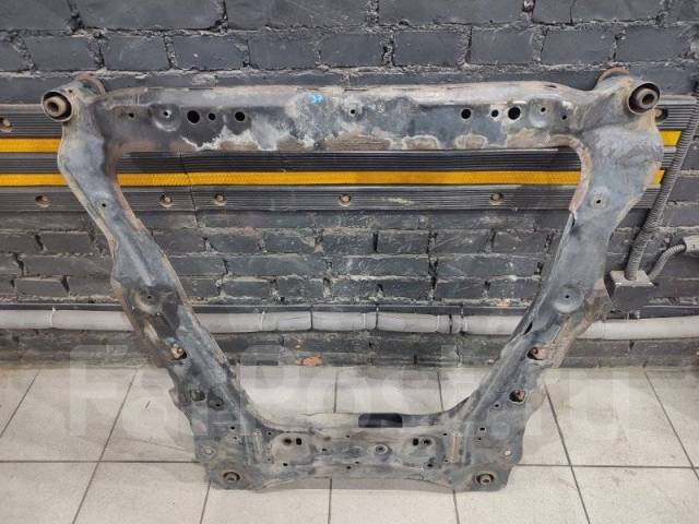

фото подрамника по вашей ссылке
1676984097945_bulletin
1676984098143_bulletin
я конечно понимаю ваше влечение к Б/У, но брать такой подрамник, если на своем надо просто поменять сайлентблоки это редкая глупость
и да в описании M9R, MR20DE, QR25DE, но что то мне подсказывает что подрамник на дизеле отличается от бензинки

4 часа назад, apple911 сказал:
Для 2,5 на нем чего то не хватает... Это скорее всего только для 2,0 бензин.
Могу что-то путать, но припоминаю, что Виталий говорил, что подрамники одинаковые для всех т31.
1 час назад, Pzm76 сказал:
С осени приобретал и готовил б/у оба подрамника к замене.
Так что, вроде, изучил эту тему.
Задний даже пришлось менять при приобретении.
Передний , что на снимке , на 2,5л пойдет, только если дополнительно приварить пару шпилек ( с основаниями) крепления глушителя рядом с окошком, в которое крепится реактивная тяга.
Я так и сделал, т.к. нашел такой подрамник в хорошем состоянии, но сразу не обратил внимание на отсутствие шпилек.
Прозрение пришло поздновато - уже перепрессовал сайленты.
Мастер при замене подрамника подварил эти две недостающие шпильки.
Там еще одно отличие было с моим родным подрамником - усилительный короб, который идет сверху от правого переднего сайлентблока назад, у меня был длиннее.
Но я посчитал, что это несущественно. А может просто конструктивное изменение по году выпуска.
Во всяком случае ни на что не повлияло...
Задний подрамник на 2,5л тоже отличается.
Втулки-бочонки, к которым крепится редуктор, длиннее в два раза.
Вот это заметил сразу, как только мне его привезли.
Вернули деньги, и я в другом месте взял "правильный".
