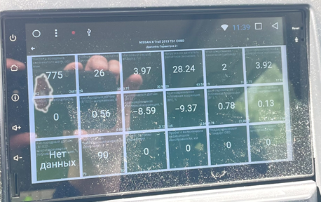

Interstaller 50 Опубликовано: 23 мая 2025 Коллеги добрый день, по коррекции топливной смеси кто скажет гуд или не гуд. Менял насосную станцию, свечи. Расход был 16-16 в смешанном режиме. Раз вылезла ошибка Р0171. Машина долго работая на ХХ вообще могла заглохнуть. Сейчас лучше. Показания на фото. Расход еще в стадии замера. Цитата Поделиться сообщением Ссылка на сообщение Поделиться на других сайтах
