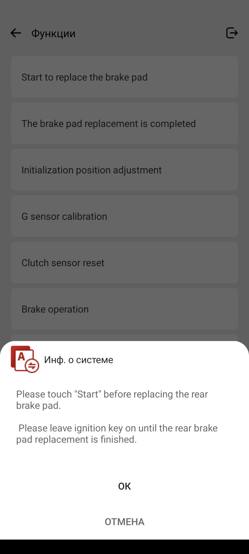

D_huan 153 Опубликовано: 26 июля 2025 В этой теме спрошу. Собираюсь делать ТО задним колодкам (замена колодок, смазка и т.д.) с электроручником. Есть у меня и Лаунч - там можно развести-свести, недавно купил еще KINGBOLEN (смешное название). Сегодня глянул, там сервисные функции вынесены в отдельное меню. В общем к сути. Если перевести что написано, то "включите зажигание и не выключайте пока не замените колодки". В чем смысл не выключать зажигание? Оно автоматически выключится. Кто работал с такими программами, подскажите не критично же что я выключу зажигание? Еще мне не понятно всегда было, в чем различие операций: 2) The breake pad replacement is completed 3) Initialization position adjustement. Заменил колодки, выбираешь 2-й пункт, это понятно. Но если выбрать инициализайию - он ведь сделает тоже самое. Нет? В чем разница и особенности? Цитата Поделиться сообщением Ссылка на сообщение Поделиться на других сайтах
iGunia 273 Опубликовано: 26 июля 2025 Инициализацию можно делать и не при снятии/замене колодок/дисков. А так сказать, для профилактики. 1 Цитата Поделиться сообщением Ссылка на сообщение Поделиться на других сайтах
D_huan 153 Опубликовано: 26 июля 2025 19 минут назад, iGunia сказал: Инициализацию можно делать и не при снятии/замене колодок/дисков. Механически это сведение колодок до упора (до прижатия к диску), затем отведение назад на заданное расстояние. Это и по звуку слышно и по логике по моему так. И при окончании замены колодок, по логике, нужно делать все тоже самое. Поэтому и не понятно в чем разница этих пунктов. Ну только с точки зрения простого "юзера", чтобы ему не вдаваться в сложные подробности, для него проще сделать 2 пункта. Типа у него что-то стали барахлить задние колодки (был сбой, АКБ разрядился и т.д.), он заходит в программу и делает инициализацию и они становятся как нужно. Выбирать пункт "Закончил замену колодок" для него будет не понятно. "Я же колодки не менял!" С этой точки зрения - тогда понятно. Цитата Поделиться сообщением Ссылка на сообщение Поделиться на других сайтах
iGunia 273 Опубликовано: 26 июля 2025 1 час назад, D_huan сказал: Поэтому и не понятно в чем разница этих пунктов. Есть вероятность, что при инициализации эл.мотор прогоняет упор поршня от края до края, а не сжал-получил сопротивление-отпустил-отвёл на 1-2мм(условно). 1 Цитата Поделиться сообщением Ссылка на сообщение Поделиться на других сайтах
D_huan 153 Опубликовано: 27 июля 2025 @iGunia Да, возможно. По поводу выключения зажигания. Ты менял задние колодки, программой разводил-сводил электроручник? После разведения, если выключить зажигание, ведь ничего не случиться? Потом, после замены, можно включить и сделать The breake pad replacement is completed. Где то читал, что после разведения электроручника не нужно жать на тормоз и трогать кнопку ручника в салоне - вот это звучит логично. Но зажигание не выключать - не понятно. Цитата Поделиться сообщением Ссылка на сообщение Поделиться на других сайтах
iGunia 273 Опубликовано: 28 июля 2025 14 часов назад, D_huan сказал: Ты менял задние колодки, программой разводил-сводил электроручник? Да, менял. Развел прогой колодки - выкл. двигатель - заменил колодки - вкл. двигатель - свел прогой колодки. 14 часов назад, D_huan сказал: Где то читал, что после разведения электроручника не нужно жать на тормоз и трогать кнопку ручника в салоне Я нажимал на тормоз. 1 Цитата Поделиться сообщением Ссылка на сообщение Поделиться на других сайтах
78 rus 187 Опубликовано: 28 июля 2025 27.07.2025 в 19:22, D_huan сказал: @iGunia Да, возможно. По поводу выключения зажигания. Ты менял задние колодки, программой разводил-сводил электроручник? После разведения, если выключить зажигание, ведь ничего не случиться? Потом, после замены, можно включить и сделать The breake pad replacement is completed. Где то читал, что после разведения электроручника не нужно жать на тормоз и трогать кнопку ручника в салоне - вот это звучит логично. Но зажигание не выключать - не понятно. Раньше разводил колодки проводками. Маленькая акб и два проводка. Разведу до упора не включая зажигания, поковыряюсь с колодками, фишку на место втыкаю и ставлю на ручник штатно. Выскакивает ошибка. Пару раз ставлю-снимаю с ручник и ошибка уходит. Сейчас прогой разводил и сводил. 1 Цитата Поделиться сообщением Ссылка на сообщение Поделиться на других сайтах
dsv69 2175 Опубликовано: 28 июля 2025 (изменено) 11 минут назад, 78 rus сказал: Выскакивает ошибка. Всегда развожу на выключенном авто с помощью стационарного блока питания от радиостанции. Никогда никакой ошибки не выскакивало. Может это в какой то проге выскакивает. Тогда понятно. Но у меня просто нет никаких прог. Изменено 28 июля 2025 пользователем dsv69 1 Цитата Поделиться сообщением Ссылка на сообщение Поделиться на других сайтах
