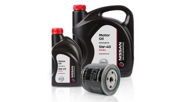

Игорь55 3359 Опубликовано: 16 апреля 2021 (изменено) @Konstantin_ @And67 Так на самой упаковке уже все написано : Value Advantage , это и дает ответ . Nissan Value Advantage Nissan Value Advantage - бюджетная линейка оригинальных запчастей Nissan. Рекомендованы для автомобилей Nissan старше 3-х лет. Вот и сравнение: Изменено 16 апреля 2021 пользователем Игорь55 Цитата Поделиться сообщением Ссылка на сообщение Поделиться на других сайтах
